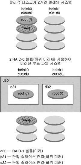

그림 10–1은 두 개의 물리적 디스크에서 루트(/) 파일 시스템을 중복하는 미러를 보여 줍니다.
그림 10–1은 다음 구성을 갖는 시스템을 보여 줍니다.
hdisk0의 루트 파일 시스템(/)은 이름이 d31인 단일 슬라이스 연결에 포함됩니다.
이름이 d32인 단일 슬라이스 연결은 hdisk1이라는 하드 디스크에 만들어집니다.
이름이 d30인 미러는 d31과 d32라는 이름의 하위 미러로 구성됩니다.
미러는 양쪽 하위 미러의 루트 파일 시스템에 데이터를 복제합니다.

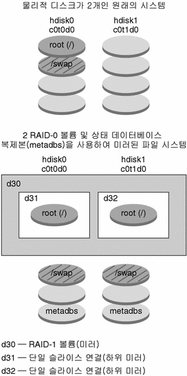

다음 그림은 두 개의 물리적 디스크에 루트 파일 시스템(/)을 복제하는 미러를 보여 줍니다. 상태 데이터베이스 복제본(metadb)은 양쪽 디스크에 놓입니다.
그림 10–2는 다음 구성을 갖는 시스템을 보여 줍니다.
상태 데이터베이스 복제본은 hdisk0과 hdisk1 슬라이스 모두에 만들어집니다.
