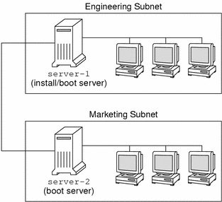

图形 30–1 显示了此实例的站点安装。
图形 30–1 样例站点安装
本图显示了工程设计子网上的安装服务器和市场营销子网上的引导服务器。
在此样例站点上,条件如下:
