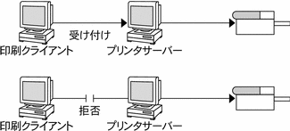

印刷要求が拒否されると、印刷サービスはその要求を出したユーザーにメッセージを送り、指定されたプリンタには印刷要求が受け付けられていないことを通知します。
また、要求を受け付けない理由をコマンド行から指定できます。 その理由は、ユーザーがプリンタの待ち行列をチェックしようとするとユーザーのシステムに表示されます。 次の図は、印刷待ち行列が拒否されたときに印刷要求が中断される様子を示しています。
図 5–2 印刷待ち行列が要求を受け付けるか拒否する場合
印刷要求を受け付けて処理するプリンタと、印刷要求を拒否するプリンタ。
