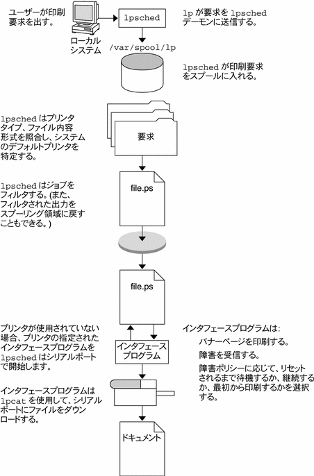

次の図に、ユーザーがローカルプリンタ上に PostScript ファイルを印刷する要求を出したときに実行される処理を示します。ローカルプリンタとは、ユーザーのシステムに接続されたプリンタです。 ローカルシステム上の lpsched デーモンがすべての処理を実行します。これらの処理には、プリンタと内容形式の照合、デフォルトプリンタの特定、要求のフィルタ処理、指定されたプリンタインタフェースプログラムの起動などが含まれます。
プリンタインタフェースプログラムは、次のことを行います。
図 8–2 ローカルでの印刷処理
この図については前の本文中で説明しています。
