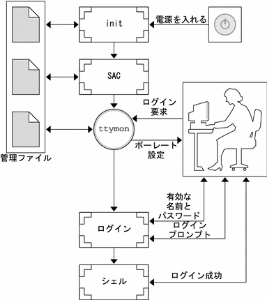

図 12–1 に示すように、init プロセスがブート時に最初に起動されるプロセスです。 init プロセスは、その管理ファイル (/etc/inittab) を参照して、必要に応じて他のプロセスを起動します。 それらのプロセスの 1 つに SAC があります。
SAC が起動されると、今度は SAC がその管理ファイル (/etc/saf/_sactab) に指定されているポートモニターを自動的に起動します。 次の図は、1 つの ttymon ポートモニターだけを示しています。
ttymon ポートモニターが起動されると、シリアルポート回線を監視してサービス要求がないかどうかを調べます。
図 12–1 ttymon によるログイン要求の処理
この図については前の本文中で説明しています。
ユーザーが英数字端末やモデムを通してログインしようとすると、シリアルポートドライバはその操作をオペレーティングシステムに伝えます。 ttymon ポートモニターはシリアルポートの操作を監視し、通信リンクを確立しようとします。 つまり、装置との通信に必要なデータ転送速度、回線制御手順、ハンドシェークプロトコルを決定します。
モデムや端末との通信用の正しいパラメータの設定が終わると、 ttymon ポートモニターはそれらのパラメータをログインプログラムに渡し、制御を移します。
