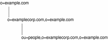

La ejecución del instalador para instalar Directory Server requiere un valor de entrada para el sufijo base del directorio (también conocido como sufijo root o DN root). El instalador de Java ES usa el valor de entrada para establecer el sufijo base del directorio. El plan de instalación incluye el nombre del sufijo base.
Las soluciones que cuentan con árboles de directorio sencillos (que no usan Messaging Server ni Calendar Server) pueden almacenar datos de grupos y de usuarios directamente bajo el sufijo base.
La ejecución del asistente de configuración de Messaging Server para crear una instancia de Messaging Server requiere un valor de entrada para un DN de la organización LDAP. El asistente de configuración genera ramificaciones en el árbol de directorio y crea una organización LDAP usando la entrada DN del asistente. Esta organización representa el dominio de correo electrónico administrado por la instancia de Messaging Server. El asistente también configura la instancia de Messaging Server para usar la organización del dominio de correo electrónico para los datos de grupos y usuarios. El plan de instalación incluye el DN para la organización del dominio de correo electrónico. Para ver un ejemplo de una estructura de árbol de directorio creada mediante este proceso, consulte la Figura 2–3. En el ejemplo, el sufijo base creado por el instalador es o=examplecorp. La organización de dominio de correo electrónico creada por el asistente de configuración de Messaging Server es o=examplecorp.com,o=examplecorp.
Los asistentes de configuración de Calendar Server, Communications Express, Instant Messaging y Delegated Administrator requieren un valor de entrada para un DN LDAP. (Los nombres que aparecen en los asistentes pueden ser diferentes.) Si una solución utiliza el inicio de sesión único, el mismo valor se usa como entrada en todos los asistentes de configuración. El valor de entrada es la organización del dominio de correo electrónico creada por el asistente de Messaging Server. El resultado de esta configuración es que todos los componentes almacenan y buscan datos de usuario en la misma organización LDAP. Toda la información acerca de un usuario se puede almacenar en una única entrada de directorio y se podrá usar la función de inicio de sesión único de Access Manager.
En la Figura 2–3 encontrará un ejemplo de una estructura de árbol de directorio creada con este proceso. En este ejemplo, el instalador de Java ES ha establecido el sufijo base o=examplecorp y el asistente de configuración de Messaging Server ha agregado la organización o=examplecorp.com,o=examplecorp. Esta organización representa el dominio de correo electrónico denominado examplecorp.com . Los datos de usuario del dominio de correo se almacenan en ou=people,o=examplecorp.com,o=examplecorp. Los otros componentes de Java ES de la solución también se configuran para que busquen datos de usuario en ou=people,o=examplecorp.com,o=examplecorp.
Para crear el árbol de directorio que se muestra en la Figura 2–3, los nombres para el sufijo base y la organización que representan el dominio de correo electrónico se eligen y se agregan a la especificación de administración de usuarios. Cuando se prepara el plan de especificación, éste incluye instrucciones para introducir los nombres LDAP especificados en el los campos adecuados del instalador y del asistente de configuración. Para obtener información sobre cómo agregar nombres LDAP a un plan de instalación, consulte Selección de valores de configuración para Directory Server, Selección de valores de configuración para Access Manager,Selección de valores de configuración para Messaging Server,Selección de valores de configuración para Calendar Server,Selección de valores de configuración para Communications Express,Selección de valores de configuración para Instant Messaging y Selección de valores de configuración para Delegated Administrator.
El árbol de directorio de ejemplo incluye sólo un dominio de correo. Muchas soluciones requieren árboles más complejos para organizar los datos de usuario. El mismo procedimiento básico de instalación y configuración se puede aplicar a estructuras de directorios más complejas. Por ejemplo, se puede configurar un directorio para que admita varios dominios de correo electrónico si la solución así lo requiere.
