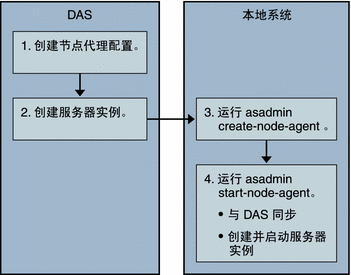

Procedure脱机部署节点代理
在配置各个本地计算机之前,使用脱机部署在域中部署节点代理。
下图是对脱机部署的总结。
节点代理脱机部署
开始之前
安装并启动域管理服务器。启动并运行域管理服务器后,便可以开始进行联机或脱机部署。
  1. 在域管理服务器中创建占位符节点代理。
    有关更多信息,请参见创建节点代理占位符。
  2. 创建服务器实例和群集并部署应用程序。
    创建服务器实例时,请确保指定尚未使用的端口号。因为正在进行脱机配置,所以域无法在创建时检查端口冲突。
  3. 在将要托管服务器实例的每台计算机上安装节点代理。
    使用安装程序或 asadmin create-node-agent 命令。节点代理的名称必须与先前创建的占位符节点代理的名称相同。
    有关更多信息,请参见创建节点代理。
  4. 使用 asadmin start-node-agent 命令启动节点代理。
    节点代理启动之后,它将绑定到域管理服务器并创建先前已与该节点代理相关联的所有服务器实例。
    有关更多信息,请参见启动节点代理。
