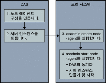

다음 그림에서는 오프라인 배포를 요약하여 설명합니다.
노드 에이전트 오프라인 배포
시작하기 전에
Domain Administration Server를 설치 및 시작합니다. DAS를 실행하고 온라인 또는 오프라인 배포를 시작합니다.
  1. DAS에 자리 표시자 노드 에이전트를 만듭니다.
    자세한 내용은 노드 에이전트 자리 표시자 만들기를 참조하십시오.
  2. 서버 인스턴스와 클러스터를 만들고 응용 프로그램을 배포합니다.
    서버 인스턴스를 만들 때는 아직 사용되고 있지 않은 포트 번호를 지정해야 합니다. 구성이 오프라인 상태에서 수행되므로 도메인은 작성 시에 포트 충돌을 확인할 수 없습니다.
  3. 서버 인스턴스를 호스트할 모든 시스템에 노드 에이전트를 설치합니다.
    설치 프로그램 또는 asadmin create-node-agent 명령을 사용합니다. 노드 에이전트의 이름은 이전에 만든 자리 표시자 노드 에이전트와 동일해야 합니다.
    자세한 내용은 노드 에이전트 만들기를 참조하십시오.
  4. asadmin start-node-agent 명령을 사용하여 노드 에이전트를 시작합니다.
    노드 에이전트가 시작되면 DAS에 바인딩되고 이전에 연관된 모든 서버 인스턴스를 만듭니다.
    자세한 내용은 노드 에이전트 시작을 참조하십시오.
