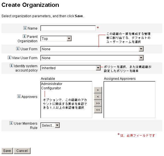

組織の作成
組織は、「Identity Manager アカウント」エリアで作成します。組織を作成するには、次を実行します。

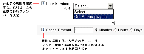

次の例は、組織のユーザーメンバーシップを動的に管理できるユーザーメンバー規則をセットアップする方法を示しています。
注 Identity Manager の規則を作成および操作する方法については、『Identity Manager Deployment Tools』を参照してください。

ユーザーメンバー規則の例

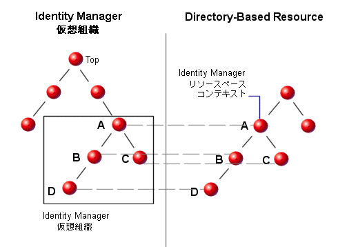

ディレクトリジャンクションおよび仮想組織についてディレクトリジャンクションは、階層的に関係する組織のセットであり、ディレクトリリソースの実際の階層構造コンテナのセットをミラー化したものです。ディレクトリリソースは、階層構造コンテナを使用して、階層構造の名前空間を使用するリソースです。ディレクトリリソースの例には、LDAP サーバーおよび Windows Active Directory リソースがあります。
ディレクトリジャンクション内の各組織が、仮想組織です。ディレクトリジャンクションの最上位の仮想組織は、リソース内に定義されたベースコンテキストを表すコンテナをミラー化したものです。ディレクトリジャンクション内の残りの仮想組織は、最上位の仮想組織の直接または間接的な子であり、定義済みリソースのベースコンテキストコンテナの子であるディレクトリリソースコンテナのいずれかをミラー化しています。
図 3 Identity Manager 仮想組織
ディレクトリジャンクションは、既存の Identity Manager 組織構造を任意の場所で接合することができます。ただし、ディレクトリジャンクションは既存のディレクトリジャンクション内またはその下で接合することはできません。
ディレクトリジャンクションを Identity Manager 組織ツリーに追加すると、そのディレクトリジャンクションのコンテキスト内で仮想組織を作成または削除することができます。また、ディレクトリジャンクションを構成する仮想組織のセットを任意の時点で更新して、ディレクトリリソースコンテナと同期しているかどうかを確認できます。ディレクトリジャンクション内に非仮想組織を作成することはできません。

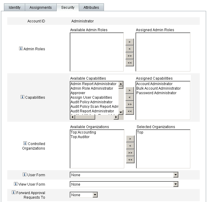

管理者の作成Identity Manager 管理者を「作成」するには、管理者にする Identity Manager ユーザーの機能を拡張します。ユーザーを作成または編集するときには、次を実行して管理コントロールを与えます。
ユーザーに管理特権を与えるには、「アカウント」を選択して「Identity Manager アカウント」エリアに移動し、「セキュリティー」フォームタブを選択します。
1 つ以上の項目を選択して、管理コントロールを設定します。
- 「管理する組織」 − 組織を 1 つ以上選択します。管理者は、選択した組織内と、階層内でその組織の下にある任意の組織内のオブジェクトを管理できます。管理の範囲は、割り当てられた機能によってさらに定義されます。このエリアで項目を 1 つ選択する必要があります。
- 「ユーザーフォーム」 − Identity Manager ユーザーの作成および編集時にこの管理者が使用するユーザーフォームを選択します (その機能が割り当てられている場合)。ユーザーフォームを直接割り当てない場合、管理者は自分の所属する組織に割り当てられたユーザーフォームを継承します。ここで選択されたフォームは、この管理者の組織で選択されたどのフォームよりも優先されます。
- 「承認要求転送先」 − すべての保留中承認要求を転送するユーザーを選択します。この管理者設定は、「承認」ページからも設定できます。

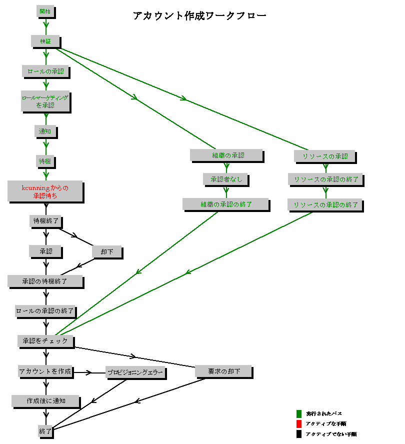

Identity Manager は、承認プロセスとアカウント作成要求のステータスをワークフロー図として図示します。Business Process Editor (BPE) を使用すると、承認の流れを変更したり、アカウントの削除を取得したり、更新を取得したりして、ワークフローをカスタマイズすることができます。
BPE、ワークフローの詳細、承認ワークフローの変更を図示した例については、『Identity Manager Workflows, Forms, and Views』を参照してください。
図 5 アカウント作成ワークフロー
