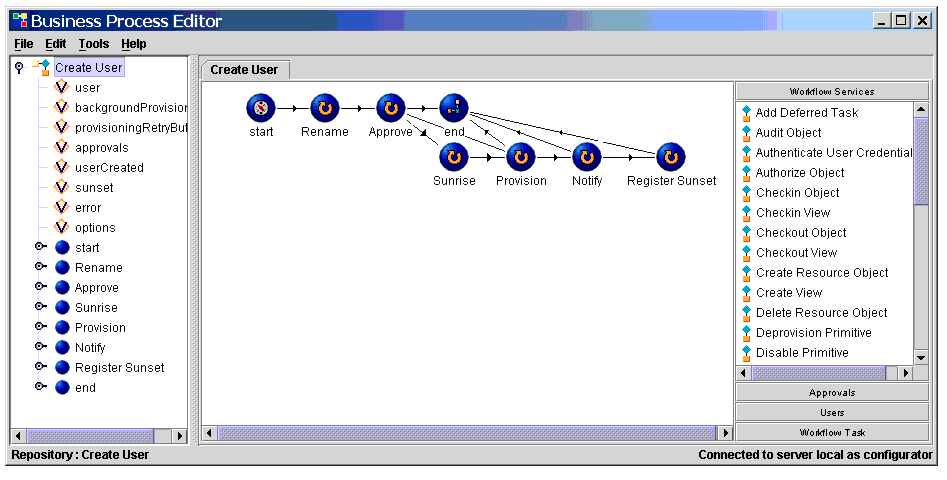

Identity Manager BPE(Business Process Editor)
구성 편집기라고도 하는 BPE(Business Process Editor)는 Identity Manager 양식, 규칙 및 작업 흐름을 그래픽으로 표시합니다. BPE를 사용하여 양식을 만들고 편집하여 각 Identity Manager 페이지에서 사용 가능한 기능을 설정할 수 있습니다. 또한 Identity Manager 작업 흐름을 수정할 수 있습니다. 작업 흐름은 Identity Manager 사용자 계정에 대한 작업을 할 때 수행되는 조치 또는 작업의 순서를 정의합니다.
BPE 편집기는 양식, 규칙 및 작업 흐름에 대한 그래픽 보기를 제공합니다.
그림 3. Business Process Editor(구성 편집기)
BPE 및 이를 사용하여 Identity Manager 작업 흐름에 대해 작업하는 방법은 Identity Manager Workflows, Forms, and Views를 참조하십시오.
