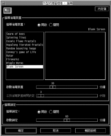

  3. 檢查「樣式管理者 - 螢幕」視窗中目前的設定值。
    圖 2-2 CDE「樣式管理者 - 螢幕」視窗
    Graphic
  4. 開啟螢幕保護程式。
  5. 選取「關閉螢幕」作為唯一的螢幕保護程式圖案。
    其他樣式的螢幕保護程式不會啟動顯示器電源管理。
  6. 取消選取螢幕保護程式類型清單中的所有其他選項。
    如果還有選取其它的樣式,顯示器就不會在螢幕保護程式啟動時關閉。
  7. 用移動調整鈕的方式設定要閒置多少時間之後,螢幕保護程式才會啟動。
    閒置時間的範圍是1分鐘到120分鐘。
  8. 按一下視窗底部的「確定」。
    監視器的「電源管理」會按照您的設定值啟用。
