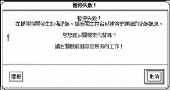

暫停失敗
當系統無法暫停時,螢幕上會出現警示。雖然即現視窗內確切的訊息內容會依據問題的原因而有所不同,不過基本上“暫停失敗”的視窗會類似下圖:
圖 B-1 暫停失敗即現視窗

裝置暫停失敗時該怎麼做
如果某裝置無法暫停,那麼「暫停失敗」的即現視窗就會出現,包含下面的訊息:
Device error during suspend.(在暫停期間發生裝置錯誤。)
裝置暫停失敗時應做的回應
  1. 選取「取消」。
    若您尚未儲存您的工作,請現在儲存。在重新嘗試暫停動作以前,請適當地解決問題。
  2. 檢視「工作區」的「主控台」視窗,以獲得更多的資訊。
    這個問題產生的原因可能是不支援該裝置,或是裝置執行無法重新恢復作業的活動。
    如果主控台訊息所指出的裝置正在執行無法重新恢復作業的活動,請停止這個活動,然後按步驟1的說明再嘗試暫停。
    如果您的系統除了內定的配置外還有其他的裝置,那麼這些裝置也許並不支援「暫停」的功能。若是這種情形,請繼續下一個步驟。
