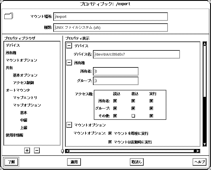

マウント先またはディレクトリのプロパティの修正
  1. メインウィンドウからマウント先やディレクトリを選択します。
    ディレクトリやマウント先は、メインブラウザ、マウント先リスト、共有資源リストから選択できます。
    注 -
    1 度マウント先やディレクトリを選択すると、「動作」メニューから自動的にファイルシステムのマウントやマウント解除、ディレクトリの共有や共有解除などを実行できます。「動作」メニューからの方が、プロパティブックからよりも早く処理できます。
  2. 「動作」メニューから「プロパティ」を選択します。
    指定のファイルシステムやディレクトリに対応したプロパティブックが表示されます。
  3. 適切な章を開いて、マウント先やディレクトリのプロパティを変更します。
    各章の詳細は、オンラインヘルプを参照してください。
  4. 「了解」をクリックします。

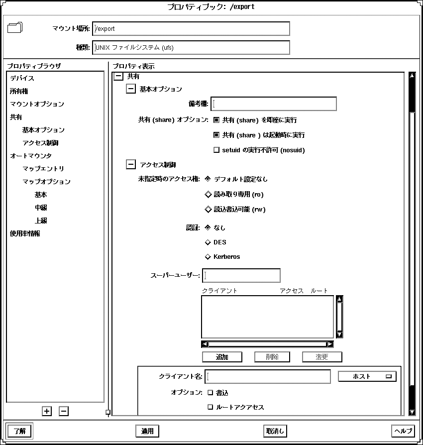

ディレクトリの共有と共有解除
  1. メインブラウザ、マウント先リスト、共有資源リストから、ディレクトリ、あるいは UFS または HSFS マウント先を選択します。
    注 -
    1 度マウント先やディレクトリを選択すると、「動作」メニューから自動的に共有や共有解除などを実行できます。「動作」メニューからの方が、プロパティブックからよりも早く処理できます。
    指定のファイルシステムに対応したプロパティブックが表示されます。
  3. 「共有」の章を開いて、共有オプション (たとえばファイルシステムの共有や共有解除) を変更します。
  4. 「了解」をクリックします。
