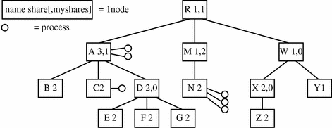

下面所示的樹狀結構包括數個群組 header 以及數位普通使用者。其頂端為 root 使用者。一個群組 header lnode 則包含兩個整數,分別代表其配分值以及 myshares 屬性。另一個葉片 lnode 則包含單一整數,只代表其配分屬性的值。
目前 lnode A、C 及 N 之上都附加了處理。在樹的最頂層,CPU 只需要由 A 和 M 來分享,因為 W 或排程群組 W 中的任何成員都沒有任何處理。 A 和 M 之間的配分比率為 3:1,因此頂層的配置配分應為百分之 75 給群組 A,而百分之 25 給群組 M。
然後配置給群組 A 的百分之 75 會被其作用中的使用者分享(即 A 和 C),依照群組 A 內的配分比率(即 1:2)。請注意,決定 A 與其子的配分時是使用 myshares 屬性。因此 A 會取得群組配置配分的三分之一,而 C 則取得剩餘的三分之二。群組 M 的全部配置將會屬於 lnode N,因為它是唯一附加了處理的 lnode。
因此所有可用 CPU 的配分可以大致配置為 A 的 0.25,C 的 0.5,以及 N 的 0.25。
