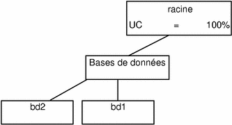

Considérons le cas d'un regroupement de deux serveurs exécutant chacun une application de base de données, en une seule machine. Le simple fait d'exécuter les deux applications sur une seule machine résulte en un système utilisable ; mais sans Solaris Resource Manager, le système d'exploitation Solaris attribue les ressources aux applications sur une base égale, et ne protège pas chaque application contre les exigences concurrentielles de l'autre. Toutefois, Solaris Resource Manager comporte des mécanismes empêchant les applications de manquer de ressources. Solaris Resource Manager accomplit cela en liant chaque base de données à des noeuds limites correspondants, bd1 et bd2. Pour ce faire, trois nouveaux paramètres substituables d'utilisateur administratif doivent être créés. Dans cet exemple, nous utiliserons les bases de données bd1 et bd2. Ces paramètres sont ajoutés à la base de données des noeuds limites. Étant donné que les noeuds limites correspondent à des UID UNIX, celles-ci doivent aussi être ajoutées au fichier passwd (ou à la table des mots de passe, si le système utilise un service de nom tel que NIS ou NIS+). En supposant que les UID sont ajoutées au fichier passwd ou à la table des mots de passe, les utilisateurs des paramètres substituables bd1 et bd2 sont attribués au groupe de noeuds limites bases de données au moyen de la commande suivante :
% limadm set sgroup=0 databases % limadm set sgroup=databases db1 db2 |
Cela suppose que le répertoire /usr/srm/bin se situe dans la route de l'utilisateur.
Comme il n'existe pas d'autres groupes définis, le groupe bases de données a actuellement un accès complet à la machine. Deux noeuds limites associés aux bases de données sont en cours, et les processus exécutant les applications de base de données sont reliés aux noeuds limites appropriés au moyen de la commande srmuser dans le script de démarrage pour les instances de base de données, par exemple :
% srmuser bd1 /usr/bin/database1/init.db1 % srmuser bd2 /usr/bin/database2/init.db2 |
Lorsque l'une des base de données, bd1 ou bd2, est lancée, utilisez la commande srmuser pour vous assurer que la base de données est reliée au noeud limite approprié et correctement chargée ( srmuser n'influence pas la propriété de processus lors de cette opération). Pour exécuter la commande ci-dessus, l'utilisateur doit détenir les autorisations UNIX requises pour exécuter init.db1 et l'autorisation administrative de lier des processus au noeud limite bd1. Lorsque les utilisateurs ouvrent une session et utilisent les bases de données, les activités effectuées par les bases de données sont cumulées dans les noeuds limites bd1 et bd2.
En utilisant l'attribution par défaut d'une part par noeud limite, le taux d'usage du groupe bases de données à long terme fera en sorte que les bases de données bd1 et bd2 reçoivent une part égale des ressources de la machine. Plus particulièrement, il y a une part disponible--dans le groupe bases de données--, et bases de données la détient. Chacun des noeuds limites bd1 et bd2 reçoit également l'attribution par défaut d'une part. Dans le groupe bases de données, deux parts sont disponibles, donc bd1 et bd2 reçoivent une attribution égale des ressources de bases de données (dans ce simple exemple, il n'y a pas d'attributions concurrentielles, et bases de données a ainsi accès à la totalité du système).
S'il se trouve que l'activité de la Base de données 1 exige 60 % de la capacité de l'UC de la machine et que la Base de données 2 exige 20 % de la capacité, l'administrateur peut spécifier que le système doit fournir au moins cette proportion (en supposant que l'application l'exige) en augmentant le nombre de parts de l'UC ( cpu.shares) attribué à bd1 :
% limadm set cpu.shares=3 db1 |
Quatre parts sont maintenant disponibles dans le groupe bases de données ; bd1 en détient trois, et bd2 une. Ce changement est effectué dès l'exécution de la commande ci-dessus. Durant la période d'uniformisation qui suit, le noeud limite bd1 (Base de données 1) reçoit plus que sa juste part de 60 % des ressources de la machine, étant donné que Solaris Resource Manager étale l'usage dans le temps. Toutefois, selon le paramètre global de décroissance, cette période est assez courte.

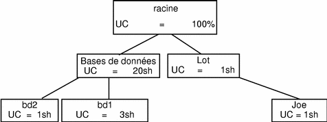

Le service des finances est propriétaire du système de base de données, mais un utilisateur (Joe) du service de génie doit exécuter un travail de calcul et voudrait utiliser la machine des finances durant les heures où le système est généralement inactif. Le service des finances considère le travail de Joe comme moins important que les bases de données, et accepte d'exécuter son travail uniquement s'il ne perturbe pas le rôle principal du système. Pour mettre cette politique en oeuvre, ajoutez un nouveau groupe ( lot) au noeud limite base de données, et ajoutez Joe au nouveau groupe lot dans la hiérarchie de noeuds limites du serveur.
% limadm set cpu.shares=20 databases % limadm set cpu.shares=1 batch % limadm set cpu.shares=1 joe % limadm set sgroup=lot joe |
Cette série de commandes permet de modifier l'attribution des parts afin que le groupe bases de données possède 20 parts, et le groupe lot une seule. Ainsi, les membres du groupe lot (Joe seulement) utiliseront au plus 1/21 des ressources de la machine si le groupe bases de données est actif. Le groupe bases de données reçoit 20/21, ou 95,2 %, ce qui dépasse la proportion de 60 % + 20 % = 80 % antérieurement déterminée comme étant suffisante pour exécuter les applications de base de données. Si les bases de données ne demandent pas leur attribution entière, Joe recevra plus que sa part de 4,8 %. Si les bases de données sont inactives, l'attribution de Joe pourrait atteindre 100 %. Lorsque le nombre de parts disponibles attribué aux bases de données est augmenté de 1 à 20, il n'est pas nécessaire de modifier l'attribution des parts de bd1 et bd2. Dans le groupe bases de données, quatre parts sont toujours disponibles, attribuées à raison de 3/1. Les différents niveaux de l'arbre d'ordonnancement sont complètement indépendants ; seul le rapport du nombre de parts entre les groupes homologues importe.
Même avec ces assurances, le service des finances souhaite s'assurer que Joe ne pourra pas ouvrir de session durant les heures de bureau. Cela peut être accompli en insérant certains contrôles de connexion dans le groupe lot. Comme les contrôles tiennent compte de l'heure, l'objectif peut être réalisé en exécutant un script modifiant le nombre de connexions accordées au groupe lot au début et à la fin de la journée. Par exemple, des entrées crontab pourraient être employées :
0 6 * * * /usr/srm/bin/limadm set logins=0 batch 0 18 * * */usr/srm/bin/limadm set logins=100 batch |
À 6h00, la limite de connexions de lot passe à 0, et à 18h00, elle est augmentée de manière à permettre 100 connexions.
Une politique encore plus stricte peut être mise en oeuvre en ajoutant une autre ligne à l'entrée crontab :
01 6 * * * /usr/srm/bin/srmkill joe |
Cette ligne utilise la commande srmkill pour détruire tout processus relié au noeud limite Joe à 6h01. Cela ne sera pas nécessaire si les seules ressources requises par le travail sont contrôlées par Solaris Resource Manager. Cette action pourrait toutefois être utile si le travail de Joe était susceptible d'accaparer des ressources qui nuiraient aux opérations normales, par exemple un travail pouvant bloquer une base de données ou dominant un canal d'E-S.
À présent, Joe peut ouvrir une session et exécuter son travail uniquement durant la nuit. Vu que Joe (et le groupe lot) détient beaucoup moins de parts que les autres applications, l'exécution de son application utilisera moins de 5 % des ressources de la machine. De même, la commande nice(1) peut être utilisée pour réduire la priorité des processus reliés à ce travail, afin que sa priorité d'exécution soit inférieure à celle des autres travaux ayant le même nombre de parts dans Solaris Resource Manager.
Maintenant, le service des finances a fait le nécessaire pour que ses applications de base de données aient un accès suffisant au système et ne se nuisent pas mutuellement. En outre, les besoins de traitement par lot nocturnes de Joe sont satisfaits, tout en s'assurant qu'ils ne perturberont pas les applications critiques.

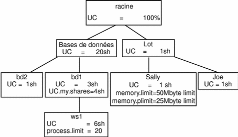

Supposons qu'il a été décidé de mettre en place un processus frontal sur la Base de données 1, mais que l'accès à cette application doit être limité à 10 utilisateurs simultanés. Pour ce faire, utilisez la fonction de limites de processus.
D'abord, créez un noeud limite appelé sw1. En lançant l'application de serveur Web sous le noeud limite sw1, vous pouvez contrôler le nombre de processus auquel il a accès, et donc le nombre de sessions http actives.
Étant donné que le serveur Web fait partie de l'application de la Base de données 1, vous pourriez lui attribuer une part du noeud limite bd1 et lui permettre de concurrencer la Base de données 1 quant à l'accès aux ressources. Attribuez 60 % des ressources informatiques au serveur Web, et 40 % à l'application de la Base de données 1 :
# limadm set cpu.shares=6 sw1 # limadm set sgroup=bd1 sw1 # limadm set cpu.myshares=4 bd1 # srmuser sw1 /etc/bin/Webserver1/init.webserver |
La dernière ligne démarre le serveur Web et charge l'application dans le noeud limite sw1. Remarquez que pour la Base de données 1, la variable cpu.myshares est réglée à 4. Cela définit la proportion de parts pour lesquelles bd1 va concurrencer son processus enfant, c'est-à-dire le serveur Web, à raison de 4/6.
cpu.shares indique le rapport d'attribution des ressources au niveau homologue dans une hiérarchie, tandis que cpu.myshares indique le rapport d'attribution des ressources au niveau père/enfants lorsque le père exécute des applications. Solaris Resource Manager attribue les ressources en fonction de la proportion des parts disponibles de tous les noeuds limites actifs à leur niveau correspondant, ce dernier incluant la valeur my.shares du père du groupe et de tous ses enfants.
Pour spécifier le nombre de processus pouvant être exécutés par le serveur Web, imposez une limite de processus au noeud limite sw1. L'exemple emploie la valeur 20, car une interrogation de serveur Web engendre habituellement 2 processus, ce qui limite le nombre d'interrogations actives du serveur Web à 10 :
# limadm set process.limit=20 sw1 |
Une autre application a maintenant été ajoutée à l'arbre d'ordonnancement en tant que noeud feuille sous un noeud limite actif. Pour distribuer les ressources de l'UC entre le père actif et l'enfant, utilisez la variable cpu.myshares de manière à attribuer une partie de la ressource disponible au père, et une partie à l'enfant. Les limites de processus servent à restreindre le nombre de sessions actives dans un noeud limite.
Cet exemple illustre les mécanismes de contrôle des ressources, le partage de l'UC, les limites de processus et les contrôles de connexion, ainsi que les outils d'affichage permettant l'impression de noeuds limites et la visualisation des noeuds limites actifs.

Un autre utilisateur, Sally, veut également utiliser la machine durant la nuit afin d'exécuter son application. Vu que son application fait un usage intensif de l'UC, pour empêcher que l'application de Joe n'en souffre, imposons une limite à l'usage de la mémoire virtuelle par Sally, en termes d'usage total et par processus.
% limadm set memory.limit=50M sally % limadm set memory.plimit=25M sally |
Si l'application de Sally tente de dépasser sa limite totale de mémoire virtuelle ou de processus, la commande limdaemon lui signalera, ainsi qu'à l'administrateur de système, par l'intermédiaire de la console, que sa limite a été dépassée.

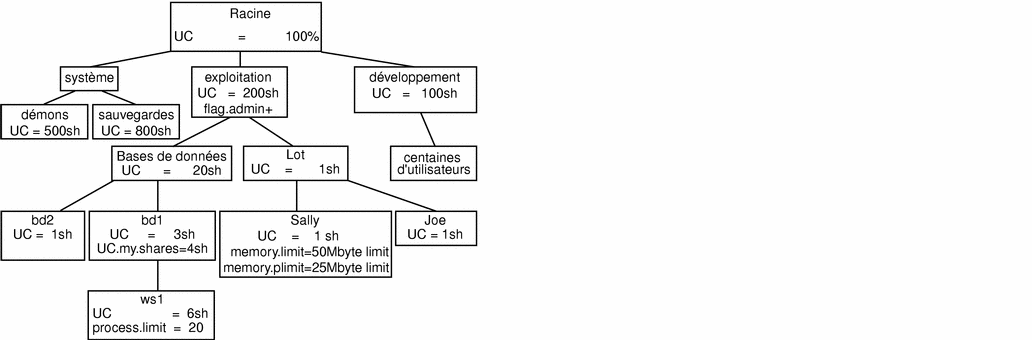

Un autre groupe de développement voudrait acheter une mise à niveau pour cette machine (plus de processeurs et de mémoire) en échange d'un accès au système lorsqu'il est libre. Les deux groupes bénéficieront de la transaction. Pour configurer cela, créez un nouveau groupe appelé développement au même niveau que bases de données et lot. Attribuez au groupe développement 33 % de la machine, car il a augmenté de 50 % la puissance de l'UC et la mémoire du système.
Le groupe Développement comporte des centaines d'utilisateurs. Pour éviter de définir la distribution de ses ressources, utilisez l'indicateur d'administration de Solaris Resource Manager afin de permettre à l'administrateur de système du groupe Développement d'attribuer ses propres ressources. Vous définissez alors les limites au niveau des opérations et du développement selon l'entente conclue avec l'autre groupe, puis chaque groupe contrôle sa propre part de la machine.
Pour ajouter le nouveau niveau à la hiérarchie, ajoutez le groupe opérations en tant que nouveau noeud limite et remplacez les groupes père de lot et bases de données par opérations :
% limadm set sgroup=operations batch databases |
Pour régler l'indicateur d'administration :
% limadm set flag.admin=set operations development |
Puisque, dans des circonstances normales, tous les serveurs ont des démons et des processus de sauvegarde à exécuter, ceux-ci devraient être ajoutés dans un noeud limite distinct de haut niveau.
N'employez pas le niveau racine, car il n'a pas de limites.
Comme nous l'avons vu dans les exemples, Solaris Resource Manager vous permet de regrouper divers types d'utilisateurs et d'applications dans la même machine. En utilisant judicieusement les contrôles de partage de l'UC, les limites de mémoire virtuelle, les limites de processus et les contrôles de connexion, vous pouvez vous assurer que les diverses applications ne recevront que les ressources dont elles ont besoin. Grâce aux limites, aucune application et aucun utilisateur ne peut perturber les applications des autres utilisateurs ou groupes d'utilisateurs. Solaris Resource Manager est compatible avec des utilitaires de production de rapports simples permettant aux utilisateurs et aux administrateurs de système de savoir exactement ce qui se passe à un instant donné et durant une certaine période. La production de rapports peut servir à visualiser la répartition de l'usage des ressources entre les applications et les groupes, à des fins de planification de la capacité et de facturation.
