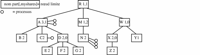

L'arbre ci-dessous illustre une structure comportant plusieurs chefs de groupe et utilisateurs. La racine de l'arbre est l'utilisateur racine. Un noeud limite de chef de groupe est indiqué par deux nombres entiers qui représentent les valeurs de ses attributs "shares" et "myshares" respectivement. Un noeud limite feuille est indiqué par un seul nombre entier, la valeur de son attribut "shares".
Des processus sont actuellement reliés aux noeuds limites A, C et N. Au niveau supérieur, il suffirait de partager l'unité centrale entre A et M du fait qu'il n'y a aucun processus pour W ou un membre de ce groupe. Le rapport des parts entre A et M étant de 3:1, la part attribuée au niveau supérieur serait de 75 % au groupe A et 25 % au groupe M.
La part de 75 % accordée au groupe A serait partagée entre les utilisateurs actifs (A et C) en fonction du rapport de leurs parts au sein du groupe A (1/2). Notez que l'attribut "myshares" est utilisé pour déterminer les parts de A par rapport à ses enfants. Par conséquent, A obtiendrait un tiers de la part attribuée au groupe, et C les deux tiers. Le total attribué au groupe M serait accordé au noeud N, car il est le seul à comporter des processus.
La distribution globale des parts d'UC disponibles serait donc de 0,25 pour A, 0,5 pour C et 0,25 pour N.
