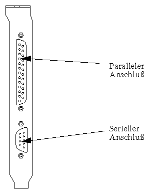

Mit der optionalen Add-On-Rückwand (im Lieferumfang der SunPCi-Karte enthalten) wird ein paralleler Anschluß unterstützt, mit dem Sie einen Drucker (oder ein anderes paralleles Gerät) an SunPCi anschließen können. Abbildung 4-2 zeigt die Anschlüsse an der Add-On-Rückwand.
Abbildung 4-2 Anschlüsse der Add-On-Rückwand
Graphic
Wenn die Add-On-Rückwand noch nicht installiert ist, müssen Sie die Installation vor dem Anschließen des Druckers durchführen. Anweisungen zur Installation der Rückwandplatine erhalten Sie im SunPCi Installationshandbuch.
Nach der Installation der Add-On-Rückwand können Sie das Parallelkabel mit dem Parallelanschluß der Rückwand verbinden. Der Parallelanschluß von SunPCi ist LPT1 zugewiesen. Sie können den Drucker mit Hilfe der Systemsteuerung in Windows 95 dem Druckeranschluß zuweisen. Weitere Informationen zum Einrichten des Druckvorgangs in Windows 95 erhalten Sie in Kapitel 5.
Um mit SunPCi über den parallelen Anschluß zu drucken, verwenden Sie den Befehl Drucken aus der PC-basierten Anwendung (vergleichbar mit dem Arbeiten am PC).
Hinweis -
Diese Anweisungen gelten für einen lokalen Drucker, der an die SunPCi-Karte angeschlossen ist. Informationen zur Verwendung eines Solaris-Druckers mit Windows 95 erhalten Sie unter "Drucken von Windows 95 mit einem Solaris-Drucker".
Anschließen eines seriellen Geräts
Die optionale Add-On-Rückwand enthält einen seriellen Anschluß für die Verbindung eines Modems oder eines seriellen Geräts mit SunPCi. Der serielle Anschluß ist COM1 zugewiesen. Abbildung 4-2 zeigt die Position des seriellen Anschlusses an der Rückwand.
Um den seriellen Anschluß zu verwenden, verbinden Sie das serielle Kabel des Geräts mit dem COM-Anschluß auf der Add-On-Rückwand. Wenn Sie zusätzliche Treiber für das gewünschte Gerät installieren müssen, sollten Sie die Diskette oder CD mit der Software bereithalten und die Treiber mit Hilfe der Systemsteuerung installieren. Weitere Informationen zum Anschließen und Verwenden des seriellen Geräts finden Sie in der im Lieferumfang des Geräts enthaltenen Dokumentation.
