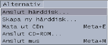

  2. Välj Alternativ-menyn överst i SunPCi-fönstret.
    Den nedrullningsbara menyn för Alternativ visas. Figur 3-1 visar Alternativ-menyn.
    Figur 3-1 SunPCi Alternativ-meny
    Graphic
  3. Välj kommandot Skapa ny enhet från den nedrullningsbara menyn.
