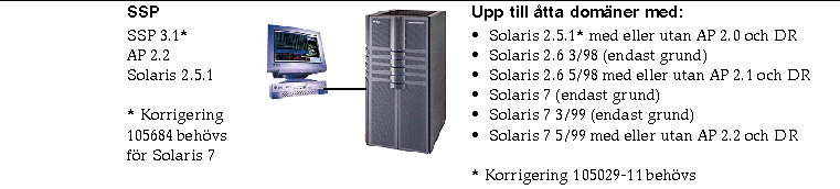

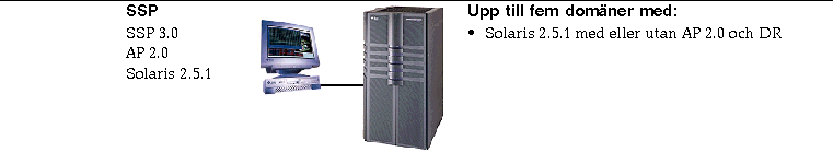

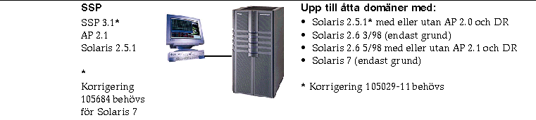

Följande figurer visar vilka möjliga kombinationer av SSP, AP och Solaris som kan installeras på en Sun Enterprise-server. Observera att man i Sun Enterprise 10000 kan ha vilken kombination som helst mellan olika domäner och de operativsystem och den programvara som står till höger i figurerna. Du behöver inte köra samma version av Solaris på SSP:n som du kör på domänerna.
I följande figurer betyder "endast grund" att det varken finns AP eller DR, såvida annat ej anges. I allmänhet menar man med "endast grund" en domän som endast har själva Solaris-miljön installerad. Dessutom är vissa av scenarierna nedan endast möjliga om en eller flera korrigeringar installeras, antingen på SSP:n eller domänen, eller båda. För mer information om vilken eller vilka korrigeringar som behövs hänvisar vi till de beskrivningar av alla korrigeringar som finns på http://sunsolve.sun.com.
