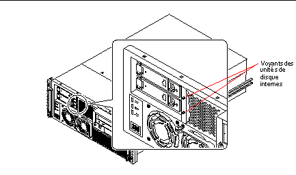

Les voyants lumineux des disques sont visibles sur le devant du système lorsque la porte de gauche est ouverte, comme indiqué sur la figure suivante.
Lorsque le voyant d'un disque s'allume de manière fixe (couleur verte), cela indique que l'emplacement est occupé et que l'unité est alimentée. Lorsqu'un voyant de ce type clignote (couleur verte), cela indique qu'il y a de l'activité sur le disque.
