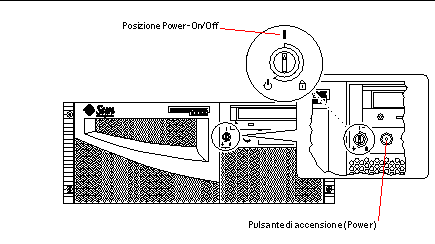

  3. Portare l'interruttore a chiave del pannello anteriore nella posizione Power-On/Off (Acceso/Spento).
    Per maggiori informazioni sulle diverse impostazioni dell'interruttore a chiave, vedere la sezione "Informazioni sul pannello di stato".
  4. Premere due volte il pulsante di accensione Power.
    Per maggiori informazioni sulle diverse impostazioni dell'interruttore a chiave, vedere la sezione "Impostazioni dell'interruttore a chiave".
    Graphic
    Nota -
    Saranno necessari da 30 secondi a due minuti prima che le immagini vengano visualizzate sul monitor del sistema o che il prompt ok compaia sul terminale collegato. Il tempo impiegato dipende dal numero di test diagnostici di accensione (POST) effettuati.

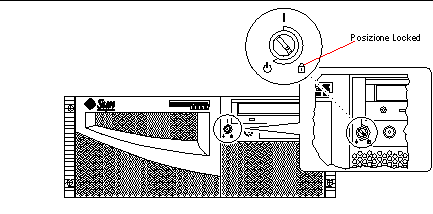

  5. Portare l'interruttore a chiave nella posizione di blocco (Locked).
    Nota -
    La posizione Locked impedisce lo spegnimento accidentale del sistema. Per maggiori informazioni sulle diverse impostazioni dell'interruttore a chiave, vedere la sezione "Impostazioni dell'interruttore a chiave".
