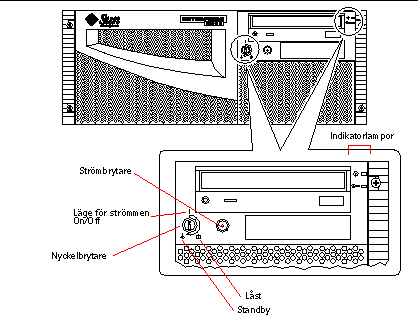

Om status- och kontrollpanelen
Status- och kontrollpanelen har två lysdiodsindikatorer och en säkerhetsnyckelbrytare som kan stå i tre lägen.

Lägen för nyckelbrytaren
Nyckelbrytaren på frontpanelen styr huruvida systemet är påslaget. Följande tabell beskriver de olika lägenas funktion.
Nyckelbrytarläge
Ikon
Beskrivning
Ström On/Off
Graphic
Det här läget läge gör att systemets strömbrytare kan användas för att slå på eller stänga av systemet. Om systemet hänger sig och du håller strömbrytaren nedtryckt i fem sekunder med detta läge aktivt stängs maskinvaran av direkt.
Låst
Graphic
Den här inställningen gör systemets strömbrytare obrukbar och låser också framdörrarna så att ingen kan komma åt hårddiskarna och nätaggregaten.
Du rekommendeas ha brytaren i detta läge under normal drift av servern.
Standby
Graphic
Den här inställningen försätter systemet i Standby-läge genom att stänga av strömmen till alla interna systemkomponenter och försätta nätaggregaten i Standby-läge. När nyckelbrytaren är i detta läge har serverns strömbrytare ingen funktion.
Systemets statuslampor
Systemets två statuslampor är en systemhälsoindikator och en felindikator. Systemhälsoindikatorn lyser hela tiden för att visa att systemet fungerar normalt. Felindikatorlampan lyser när något problem upptäcks i systemetet. Eftersom det är viktigt bli uppmärksammad på eventuella fel fortsätter felindikatorlampan att lysa även om systemet har försatts i Standby-läge med nyckelbrytaren.
