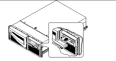

  1. Sätt en rengöringskassett i bandstationen.
    Bandet skall gå en stund och sedan matas ut automatiskt.
    Graphic
Använd inte någon annan kassett än en DDS-godkänd rengöringskassett för att rengöra bandstationen.
