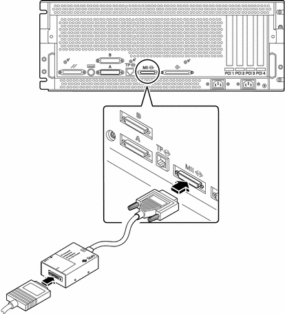

Leta upp rätt MII-Ethernet-kontakt.
Systemet har en MII-Ethernet-kontakt på bakpanelen. Systemet kan också ha en eller flera ytterligare MII-kontakter på Ethernet-PCI-kort.
Koppla in MII-Ethernet-transceivern på MII-kontakten på systemets bakpanel.
Koppla nätverks-AUI-kabeln till AUI-kontakten på MII-till-AUI-transceivern.
Lås fast AUI-kontakten.
Sett uppifrån drar du spärren åt höger för att låsa fast AUI-kabeln vid MII-till-AUI-transceivern. Använd en skruvmejsel med platt blad om det behövs.
Anslut kabelns andra ände till rätt nätverksenhet.
Det finns många kontakt- och kabelalterativ för AUI-anslutningen. Prata med din nätverksadministratör om du behöver mer information om hur du kopplar in dig på nätverket.
Du kan bara använda en av huvudlogikkortets Ethernet-portar i taget. Du kan inte koppla in nätverk på både TPE- och MII-porten samtidigt. För mer information om hur man ansluter till nätverket med hjälp av MII-porten hänvisar vi till "Gör så här för att koppla in en MII-Ethernet-transceiver".
