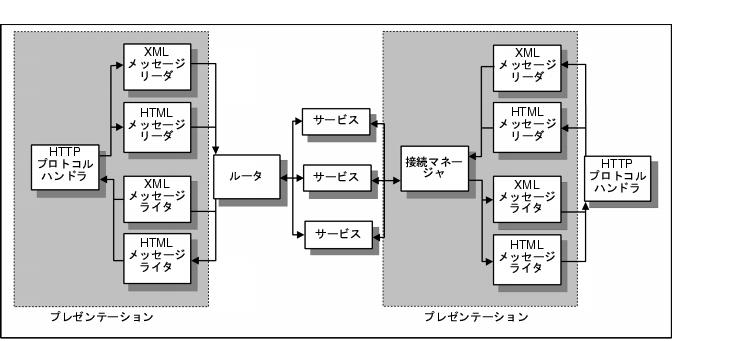

図 2-1    プレゼンテーション層コンポーネント
HTML メッセージの場合は、メッセージリーダが HTML フォームのすべてのフィールドを XML 構造に変換します。この XML 構造は、一連の DOM ノードによって表されます。
XML または HTML のどちらの場合でも、ルータへの出力はセッション情報によって iPlanet Trustbase Transaction Manager メッセージにラップされます。その後、iPlanet Trustbase Transaction Manager メッセージは、ルータによって適切なサービスに送信されます。
サービスは、iPlanet Trustbase Transaction Manager メッセージを適切に変換または構築し、ルータに返します。ルータは、その iPlanet Trustbase Transaction Manager メッセージを適切なメッセージライタに送信します。HTML メッセージライタの場合は、このメッセージの DOM 値がメッセージタイプに基づく HTML テンプレートに抽出されます。テンプレートには、フォームデータの条件付き構築または再帰的構築のための一連の指示が含まれていることもあります。

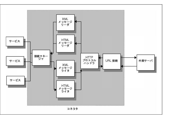

iPlanet Trustbase Transaction Manager は、メッセージを受信すると、それを適切に処理できるサービスに配信し、必要に応じて応答メッセージを送ります。しかし、iPlanet Trustbase Transaction Manager システムが受信したメッセージを適切なサービスに配信しても、そのサービスが 他のソースから追加情報を取得しないとメッセージの処理を完了できない場合もあります。したがって、iPlanet Trustbase Transaction Manager は、特定のメッセージトランスポートプロトコルを使用して新しいメッセージを生成し、そのメッセージを特定の外部目的地に送るための機能を備えている必要があります。この機能を提供するのが「接続マネージャ」であり、サービスは接続マネージャを呼び出すことでメッセージを処理できるようになります。
図 2-2    接続マネージャのアーキテクチャ
注
詳細は、次の各 API を参照してください。
  • uk.co.jcp.tbase.connector
  • uk.co.jcp.tbase.xurl
  • uk.co.jcp.tbaseimpl.connector
接続マネージャは、基本的に、外部エンティティとのメッセージの送受信に使用可能なサービスです。接続マネージャは、iPlanet Trustbase Transaction Manager メッセージおよび Destination オブジェクトを受け取り、これらの情報に基づいて、関連するメッセージの送受信を行います。接続マネージャのメッセージ処理の流れは次のとおりです。
  • サービスが Connector を呼び出し、外部リソースへのリクエストを含む iPlanet Trustbase Transaction Manager メッセージおよび外部リソースの説明である Destination オブジェクトを渡します。Destination オブジェクトはアプリケーション定義の実装であり、Connector のアプリケーション定義のプラグインである ProtocolMap オブジェクトによって認識されます。無効なメッセージパラメータが渡された場合は、接続が確立されても URLConnection オブジェクトへのデータの書き込みは行われません。
  • Connector は、受け取った Destination オブジェクトを ProtocolDescriptor オブジェクトに変換するため、ProtocolMapManager を呼び出します。(ProtocolDescriptor オブジェクトは、接続のための URL およびリクエスト内容のための MIME タイプを指定します。) ProtocolMapManager は、(管理者によって) 登録されている ProtocolMap の中から、受け取った Destination 実装の処理を担当しているものを選び出し、その ProtocolMap に Destination オブジェクトを渡します。
  • ProtocolMap が Destination オブジェクトを ProtocolDescriptor に変換します。このアクションは、単純でローカル処理が可能な場合もあり、複雑でさらに外部へのリクエストが必要な場合もあります。
  • Connector が ProtocolDescriptor 内の URL を使用して外部リソースに接続し、URLConnection を形成します。
  • Connector にメッセージが送られた場合、Connector は URLConnection の doOutput 変数を true に設定することで、接続にデータを書き込むことを明示します。Connector は次に、記述されるべきメッセージのタイプ (メッセージ の Type 属性が指定) および 形式 (ProtocolDescriptor が指定) に従って、MessageWriter のレジストリから MessageWriter を選択します。その MessageWriter が呼び出され、メッセージを適切な形式に変換して URLConnection の OutputStream に書き込みます。Connector にメッセージが送られていない場合は、URLConnection の doOutputfield が false に設定されるので、URLConnection には何も書き込まれません。
  • Connector が URLConnection の InputStream および応答の MIME タイプ (URLConnection に基づいて判別) を ConnectionProtocolAnalyser に渡します。ConnectionProtocolAnalyser は、応答の MIME タイプに基づいて、どの
    ProtocolHandler を呼び出すかを判別します。
  • ConnectionProtocolAnalyser が、選択した ProtocolHandler に InputStream および新しい iPlanet Trustbase Transaction Manager メッセージを与えます。ProtocolHandler は、InputStream から応答のメッセージタイプを判別し、新しいメッセージのタイプをそれと同じものに設定します (同時にコンテキスト識別子も設定することがあるが、ここでは無視される)。
  • Connector が 応答メッセージタイプおよび応答 InputStream MIME タイプに基づいて MessageReader を選択します。MessageReader が呼び出され、応答の解釈を完了します。MessageReader の作業が完了すると、Connector が外部との接続確立に使用されたリソースをすべて開放し、解釈済みのメッセージをリクエスト元であるサービスに返します。
    注
    uk.co.jcp.tbaseimpl.connector.DefaultConnector で定義されているコネクタインターフェイスを実装するデフォルトコネクタを提供しています。これらのクラスの大部分は、iPlanet Trustbase Transaction Manager の一部として提供されていますが、そうでないものもあります。たとえば、java.net.URLConnection はコア Java API の一部です。
