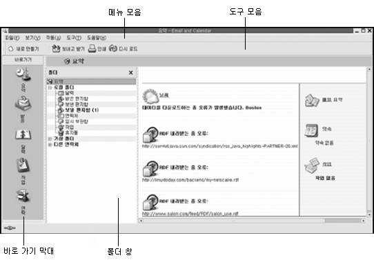

전자 메일 및 달력을 시작하려면 시작을 클릭한 다음 전자 메일 및 달력을 선택합니다.
그림 1–1에서는 전자 메일 및 달력의 요약 창을 보여 줍니다.
전자 메일 및 달력 창에는 다음과 같은 항목이 있습니다.
전자 메일 및 달력에서 작업을 수행하는 데 사용하는 메뉴가 있습니다. 사용하는 응용프로그램에 따라 다른 메뉴 항목이 나타납니다.
전자 메일 및 달력에서 작업을 수행하는 데 사용하는 버튼이 있습니다. 사용하는 응용프로그램에 따라 다른 도구 모음 버튼이 나타납니다.
바로 가기를 표시합니다. 바로 가기는 폴더에 빠르게 액세스할 수 있도록 해 주는 아이콘입니다. 바로 가기 막대는 전자 메일 및 달력 창의 가장 왼쪽에 있습니다.
바로 가기 막대를 표시하려면 보기 -> 바로 가기 막대를 선택하여 바로 가기 메뉴 항목이 선택되도록 합니다.
바로 가기 막대를 숨기려면 보기 -> 바로 가기 막대를 다시 선택하여 바로 가기 막대 메뉴 항목의 선택이 취소되도록 합니다.
폴더 목록을 표시합니다. 폴더 창은 전자 메일 및 달력 창의 왼쪽에 있습니다.
폴더 창을 표시하려면 보기 -> 폴더 막대를 선택하여 폴더 막대 메뉴 항목이 선택되도록 합니다. 메시지 목록의 맨 위에서 현재 폴더의 이름을 클릭할 수도 있습니다.
폴더 창을 숨기려면 보기 -> 폴더 막대를 다시 선택하여 폴더 막대 메뉴 항목을 선택 해제합니다. 폴더 창의 위쪽에 있는 닫기 버튼을 클릭할 수도 있습니다.

전자 메일 및 달력에서 구성 요소 응용프로그램 중 하나를 표시하려면 다음 작업 중 하나를 수행하십시오.
바로 가기 막대에서 원하는 바로 가기를 클릭합니다. 예를 들어 달력을 표시하려면 달력 바로 가기를 클릭합니다.
바로 가기 막대를 표시하려면 보기 -> 바로 가기 막대를 선택합니다.
폴더 창에서 응용프로그램 폴더를 선택합니다. 예를 들어 폴더의 메시지를 표시하려면 받은 편지함과 같은 전자 메일 폴더를 선택합니다.
폴더 창을 표시하려면 보기 -> 폴더 막대를 선택합니다.
파일 -> 폴더로 가기를 선택합니다. 폴더로 가기 대화 상자에서 응용프로그램 폴더를 선택한 다음 확인을 클릭합니다. 폴더를 두 번 클릭할 수도 있습니다.
