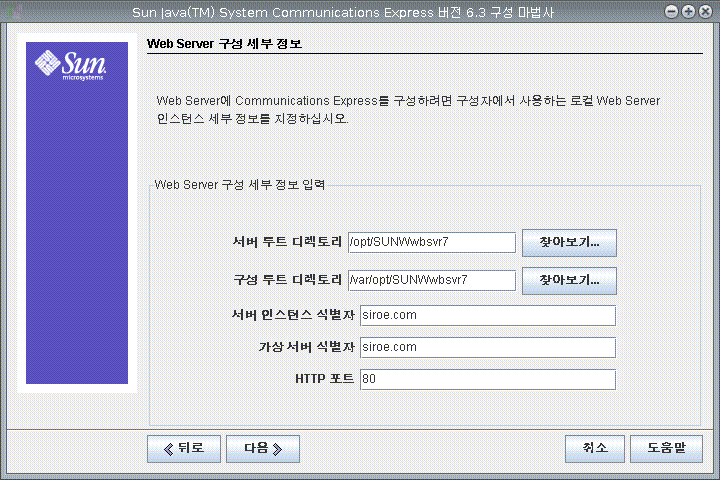

다음 단계를 수행하여 Web Server를 구성합니다.
Web Server 구성 세부 정보 화면이 먼저 나타납니다.
로컬 Web Server 인스턴스 세부 정보를 지정합니다.
서버 루트 디렉토리: Web Server의 설치 루트를 찾아 선택합니다. 기본 위치는 /opt/SUNWwbsvr7/입니다.
서버 인스턴스 식별자: Communications Express를 배포할 Web Serber 인스턴스를 입력합니다(예: budgie.siroe.varrius.com).
가상 서버 식별자: Communications Express를 배포할 가상 서버 식별자를 입력합니다(예: https-budgie.siroe.varrius.com).
HTTP 포트: Web Server가 수신하는 HTTP 포트 번호를 입력합니다. Web Server는 Communications Express에 액세스할 때 이 HTTP 포트 번호를 수신합니다.
보안 HTTP 포트 번호를 구성하려면 Communications Express를 구성한 후 지정합니다. 보안 포트 번호를 구성하려면 SSL(Secure Socket Layer) 구성을 참조하십시오.
다음을 누릅니다. 구성 마법사에서 Web Server 연결 인스턴스가 유지되고 있는지 확인합니다. Web Server 인스턴스가 실행되고 있지 않으면 오류 메시지가 나타납니다. Communications Express를 구성하기 전에 필요한 필수 조건에 대한 자세한 내용은 Communications Express 구성을 위한 필수 조건을 참조하십시오. Web Server: 관리 인스턴스 세부 정보 화면이 표시됩니다.

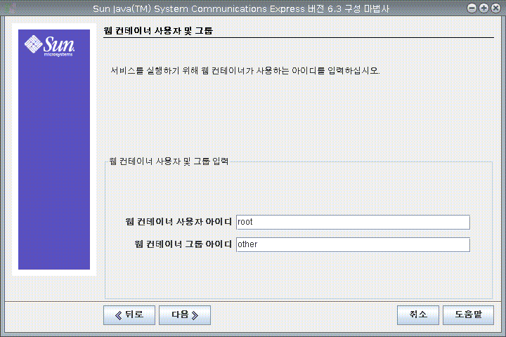

다음을 누릅니다. 웹 컨테이너 사용자 및 그룹 화면이 나타납니다.
웹 컨테이너가 서비스를 실행하기 위해 사용하는 아이디를 지정합니다.
웹 컨테이너 사용자 아이디: 사용자 데이터베이스에서 웹 컨테이너 사용자 아이디를 표시합니다.
웹 컨테이너 그룹 아이디: 그룹 데이터베이스에서 웹 컨테이너 그룹 아이디를 표시합니다.
다음을 누릅니다. 구성 마법사는 비밀번호와 같이 중요한 데이터가 포함된 일부 파일과 디렉토리를 설치합니다. 이러한 파일과 디렉토리의 소유권은 이 화면에 명시된 웹 컨테이너 사용자와 그룹에 부여됩니다. 웹 컨테이너 사용자에게만 중요한 데이터가 포함된 파일과 디렉토리에 읽기 및 쓰기 권한이 주어집니다.
이 화면에 정확한 웹 컨테이너 사용자 아이디와 그룹 아이디 값을 입력해야 합니다. 잘못된 값을 입력하면 Communications Express 시작이 실패할 수 있습니다.

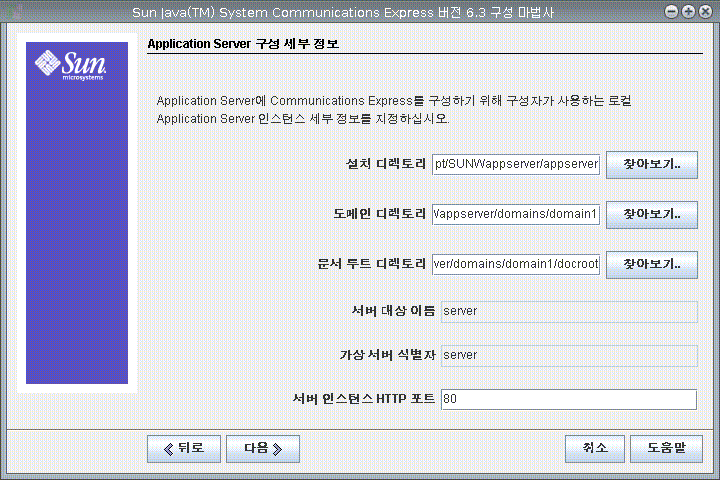

다음 단계를 수행하여 Application Server를 구성합니다. Application Server 구성 세부 정보 화면이 먼저 나타납니다.
구성 마법사에서 Application Server에 Communications Express를 구성하기 위해 사용할 수 있는 Application Server 구성 세부 정보를 지정합니다.
설치 디렉토리: Application Server가 설치된 로컬 디렉토리를 찾아 선택합니다.
도메인 디렉토리: Application Server의 도메인 디렉토리를 찾아 선택합니다.
문서 루트 디렉토리: Application Server의 문서 루트 디렉토리를 찾아 선택합니다.
서버 대상 이름: Communications Express를 구성할 Application Server 대상의 이름을 입력합니다. Communications Express 구성 마법사는 Application Server에 대한 DAS(Domain Administration Server) 배포만 지원합니다.
가상 서버 식별자: Communications Express를 구성할 가상 서버 식별자를 입력합니다.
서버 인스턴스 HTTP 포트: HTTP 서비스를 사용할 수 있는 Application Server 포트 번호를 입력합니다. Communications Express 응용 프로그램에 액세스하는 HTTP 포트입니다.
여기서 HTTP 포트 번호를 지정합니다. 보안 HTTP 포트 번호를 구성하려면 Communications Express를 구성한 후 지정합니다. 보안 포트 번호를 구성하려면 SSL(Secure Socket Layer) 구성 절에 제공된 사후 구성 단계를 참조하십시오.
다음을 누릅니다. Application Server 인스턴스를 확인 중임을 나타내는 작은 팝업 창이 나타납니다. 몇 분 정도 걸릴 수 있습니다. 구성 도구를 Application Server 인스턴스에 연결할 수 없으면 오류 메시지가 표시됩니다. 설치 프로세스를 계속하려면 적용을 누르고 Application Server 구성 세부 정보를 다시 지정하려면 새로 선택을 누릅니다. 구성 마법사에서 Application Server 인스턴스를 확인하고 나면 Application Server: 관리 인스턴스 세부 정보 화면이 표시됩니다.

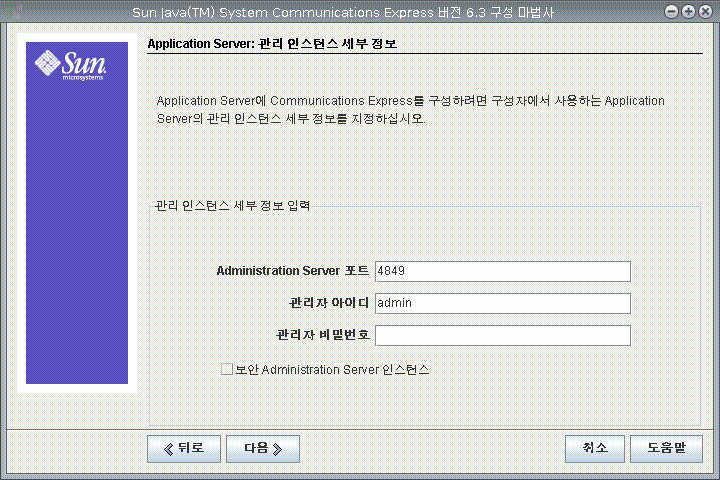

Application Server의 관리 인스턴스 세부 정보를 지정합니다.
관리 인스턴스 세부 정보는 구성 마법사에서 Application Server에 Communications Express를 배포하는 데 사용됩니다.
관리 서버 포트: Administration Server 포트 번호를 입력합니다.
지정하는 Application Server의 관리 포트는 Application Server에 Communications Express를 구성하는 경우 사용할 수 있어야 합니다.
관리자 아이디: 관리자의 사용자 아이디를 입력합니다.
관리자 비밀번호: 관리자의 사용자 비밀번호를 입력합니다.
보안 관리 서버 인스턴스: Application Server의 관리 인스턴스가 보안 모드로 실행되도록 지정하려면 이 옵션을 선택합니다. Application Server의 관리 인스턴스가 정상 모드로 실행되도록 지정하려면 이 확인란의 선택을 취소합니다.
선택 내용에 따라 Application Server의 관리 인스턴스가 실행되는 모드를 확인하는 팝업 창이 나타납니다. 확인을 눌러 팝업 창을 종료합니다.
이 화면에서 정확한 웹 컨테이너 사용자 아이디와 그룹 아이디 값을 입력해야 합니다. 잘못된 값을 입력하면 Communications Express 시작이 실패할 수 있습니다.

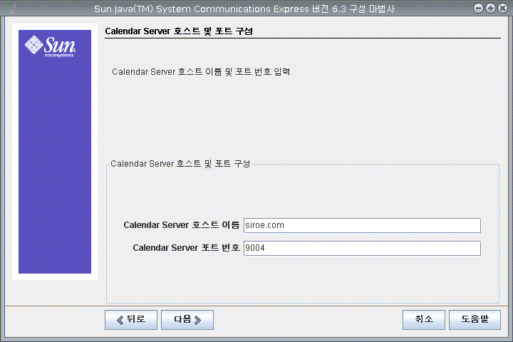

다음을 누릅니다. Calendar Server 호스트 및 포트 구성 화면이 나타납니다.
Calendar Server 호스트 및 포트를 지정합니다.
이 화면은 구성할 구성 요소 선택 화면에서 달력 구성 요소를 선택한 경우에만 나타납니다.
다음 옵션을 사용할 수 있습니다.
Calendar Server 호스트 이름: Calendar Server의 호스트 이름을 입력합니다.
Calendar Server 포트 번호: Calendar Server의 HTTP 포트 번호를 입력합니다.

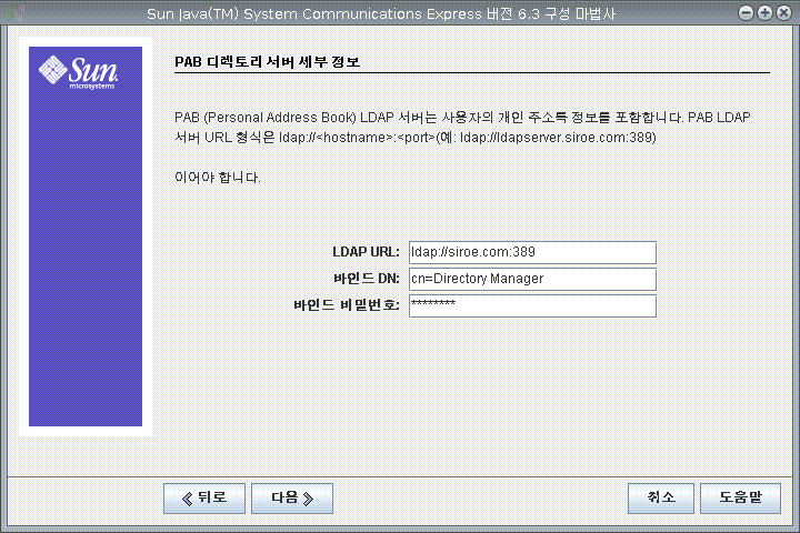

다음을 누릅니다. PAB Directory Server 세부 정보 화면이 나타납니다.
LDAP 서버에서 PAB 항목이 저장되는 세부 정보를 지정합니다.
개인 주소록 LDAP Server는 사용자 개인 주소록이 있는 저장소입니다. 이 화면에 다음 세부 정보를 입력합니다.
LDAP URL: PAB 저장소용 LDAP 호스트와 포트를 지정합니다. URL 형식은 ldap://PAB-ldap-hostname:PAB-ldap-portnumber여야 합니다.
바인드 DN: PAB 저장소를 바인드하는 데 사용할 LDAP DN을 입력합니다. 여기서 지정한 바인드 DN에는 루트 접미어 o=PiServerDB 아래의 데이터를 관리할 수 있는 권한이 있어야 합니다.
바인드 비밀번호: 바인드 비밀번호를 입력합니다.
