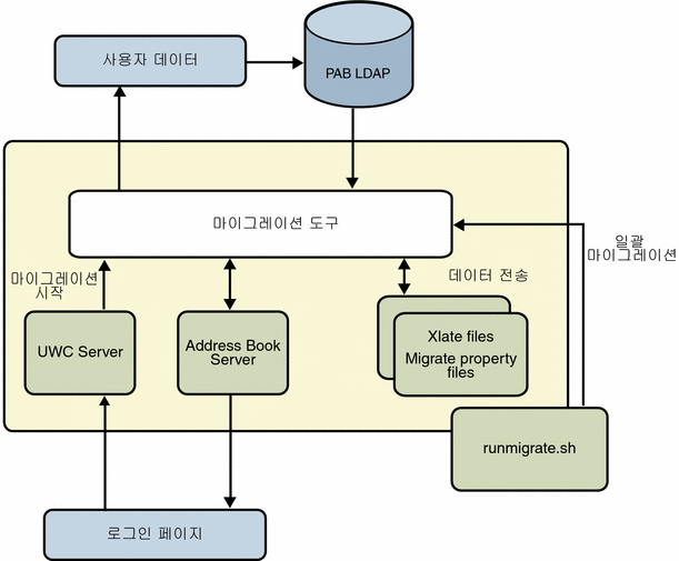

데이터 마이그레이션 프로세스
Communications Express는 마이그레이션 스크립트를 사용하여 사용자의 Messenger Express 주소록 데이터를 Communications Express에 속한 Address Book Server로 마이그레이션합니다.
그림 7–1 데이터 마이그레이션 프로세스 개요

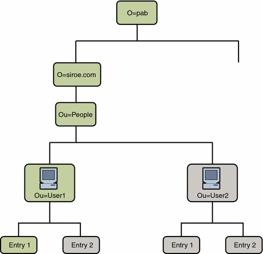

Messenger Express의 LDAP PAB 트리에 있는 데이터는 Address Book Server LDAP PAB 트리로 마이그레이션됩니다. 아래 예에서는 마이그레이션 프로세스에 대해 설명합니다.
siroe.com 도메인에 있는 User1의 PAB에 마이그레이션해야 할 항목 Entry1이 있는 경우 해당 항목은 그림 7–2에 표시된 대로 ou=User1 아래의 PAB 트리에 있습니다.
그림 7–2 PAB 트리에서 Entry1의 위치
