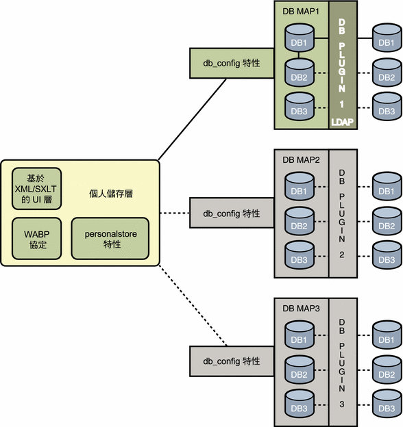

在舊版 Sun Java Communications Express 中,特定網域的個人通訊錄項目儲存在單一 LDAP 位置,該位置以 db_config.properties 檔案中定義的 defaultserver 實例表示。db_config.properties 檔案位於網域的 personalstore.properties 檔案指向的目錄中。例如,uwc-install/ WEB-INF/config/ldappstore。
此設定無法延展成在每個個人通訊錄中支援大量使用者與連絡人。為消除此限制,Communications Express 6.3 中的 psRoot 屬性可讓管理員佈建使用者,使得不同使用者的 PAB 資料可以分布在不同的 LDAP 位置上。
例如,ldap://mydir.com:389/piPStoreOwner=jsmith,o=siroe.com,o=PiServerDb
圖 3–1 提供了用來水平伸縮 Address Book 伺服器的架構之高層次概觀。
下列為「通訊錄」水平可伸縮性架構的關鍵元件:
個人存放區
DB
DBMap
「個人存放區」維護使用者的通訊錄資訊。它包含使用者以通訊錄中所有項目建立的所有通訊錄定義。「個人存放區」會以 URL 顯示,描述它們所在的目錄實例,以及特殊目錄實例中的 DN。
如圖 3–1 所示,DB (資料庫) 包含個人存放區的集合。通訊錄可存取任意數量的 DB。每個 DB 是由定義該 DB 連線參數的 DB-ID 定義。不同類型的 DB 會指向不同的 DB 位置。
DBMap 是相同類型 DB 的集合。每個 DBMap 有一個 ID,它會指引到該 DBMap 的配置資訊。
psRoot 是使用者的 LDAP 屬性,指定儲存使用者通訊錄項目的主機、目錄實例的連接埠和 DN。psRoot 的格式為:ldap://ldap_host:ldap_port/DN。
psRoot 屬性的值決定 DB 的類型和位置。
在以下的 psRoot 範例中:ldap://mydir.com:389/piPStoreOwner=jsmith,o=siroe.com,o=PiServerDb
ldap:// 表示使用 LDAP DB 外掛程式存取使用者的通訊錄個人存放區。
mydir.com:389 指定 LDAP 主機和連接埠。
piPStoreOwner=jsmith,o=siroe.com,o=PiServerDb 指定個人存放區的 DN。
