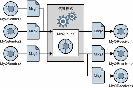

圖 2–2 所示圖片,是較為複雜的點對點訊息傳送,說明此網域中可能發生的情況。MyQSender1 與 MyQSender2 兩位傳送者皆使用相同的連線將訊息傳送到 MyQueue1。 MyQSender3 則使用另一條連線將訊息傳送到 MyQueue1 。在接收端上,MyQReceiver1 會使用 MyQueue1 上的訊息,而 MyQReceiver2 與 MyQReceiver3 則會共用同一條連線,以使用 MyQueue1 上的訊息。
圖 2–2 複雜的點對點訊息傳送
兩位傳送者使用同一條連線將訊息傳送給某位接收者。兩位用戶從相同的佇列中取得訊息。圖以文字介紹。
這個較複雜的圖片解釋了許多有關點對點訊息傳送的其他資訊。

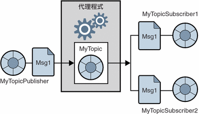

圖 2–3 所示是發佈/訂閱網域中的簡易訊息傳送作業。MyTopicPublisher 將 Msg1 發佈到目標 MyTopic 上。然後,MyTopicSubscriber1 與 MyTopicSubscriber2 各自從 MyTopic 接收一份 Msg1。
圖 2–3 簡易的發佈/訂閱訊息傳送
附圖所示是某發佈者透過主題目標將相同的訊息傳送給兩名訂閱者。下圖將以文字說明。
發佈/訂閱模型中不一定要有多位訂閱者;此圖中之所以顯示兩名訂閱者,是為了強調此網域可讓您廣播訊息。某項主題的所有訂閱者皆可收到任何發佈到該主題的訊息。

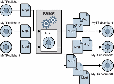

圖 2–4 所示圖片,是較為複雜的發佈/訂閱訊息傳送,說明此式樣中可能發生的情況。數個產生器發佈訊息到 Topic1 目標。數名訂閱者使用 Topic1 目標上的訊息。除非訂閱者利用選擇器來篩選訊息,否則每位訂閱者都會取得所有發佈到所選主題的訊息。在圖 2–4 中,MyTSubscriber2 已將 Msg2 篩選掉。
圖 2–4 複雜的發佈/訂閱訊息傳送
附圖所示是三位發佈者透過一個主題目標將訊息傳送給三名訂閱者。下圖將以文字說明。
這個較複雜的圖片解釋了許多有關發佈/訂閱訊息傳送的其他資訊。
發佈/訂閱模型主要的優點在於可以將訊息廣播給多名訂閱者。
