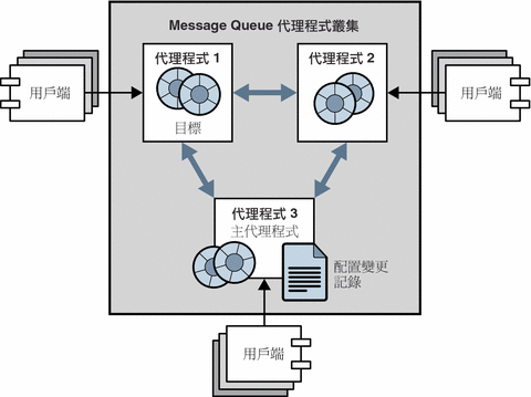

叢集架構
圖 4–1 顯示代理程式叢集的 Message Queue 架構。叢集中的每個代理程式會直接連線到其他所有代理程式。每個用戶端 (訊息產生器或用戶) 都擁有單獨的本機代理程式,藉以直接通訊,進行傳送和接收訊息,就好像此代理程式是叢集中唯一的代理程式一樣。事實上,本機代理程式與其他代理程式一起合作,為所有連線的用戶端提供傳送服務。
在叢集中,服務可用性取決於代理程式是否能夠共用目標與長期訂閱者的資訊。如果叢集代理程式失敗,此狀態資訊有可能會不同步。為防止出現這種可能情況,可以將叢集內的某個代理程式指定為主代理程式。主代理程式會維護配置變更記錄,以追蹤對叢集的永久性實體 (目標與長期訂閱) 所作的變更。此記錄可用以傳播此類變更資訊至變更發生時離線的代理程式。
圖 4–1 叢集架構
圖表顯示三個叢集代理程式,其中一個是主代理程式。圖以文字介紹。
下列各節說明如何在叢集中執行訊息傳送,以及如何配置和同步化代理程式 (即使一或多個代理程式處於離線狀態)。

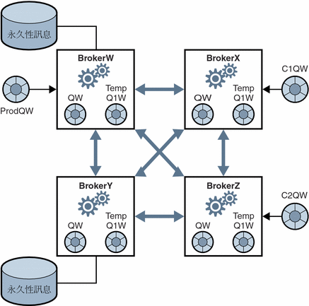

使用回覆發送模型產生至佇列
下圖顯示在用戶端產生至佇列並使用回覆發送模型時,目標的建立和複製方式。
圖 4–2 叢集中的目標複製:使用回覆發送的佇列
圖中顯示目標在叢集中的傳播方式。隨後在文中將詳細說明。
  1. 管理員會建立實體目標 QW。在建立叢集期間,佇列會複製到整個叢集。
  2. 產生器 ProdQW 傳送訊息到佇列 QW,並使用回覆發送模型,引導回覆到暫時佇列 TempQ1W。(暫時佇列會在應用程式建立暫時目標並增加用戶時,建立並複製。)
  3. 本機代理程式 BrokerW 保留傳送到 QW 的訊息,並將該訊息路由到第一個符合此訊息選取條件的使用中用戶。訊息會傳送到用戶 C1QW (在 BrokerX 上) 或用戶 C2QW (在 BrokerY上),這需視哪個用戶已備妥接收訊息而定。接收訊息的用戶會傳送回覆到目標 TempQ1W。

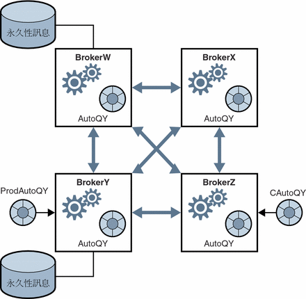

產生至自動建立的目標
下圖顯示在產生器將訊息傳送到不存在而需要自動建立的目標時,建立和複製目標的方式。
圖 4–3 叢集中的目標複製:自動建立的目標
  1. 產生器 ProdAutoQY 會將訊息傳送到目標 AutoQY,但是代理程式上不存在該目標。
  2. 代理程式會保留訊息,並建立目標 AutoQY。
    自動建立的目標不會自動複製到整個叢集。只有當用戶選擇接收佇列 AutoQY 的訊息時,該用戶的本機代理程式才會建立目標 AutoQY,並傳送訊息到用戶。自動建立的目標會在用戶建立它的位置複製到整個叢集。在此範例中,當用戶 CAutoQY 建立目標時,複製便開始進行。
