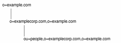

執行 Messaging Server (一個 Communications Suite 元件) 配置精靈來建立 Messaging Server 實例時,必須輸入 LDAP 組織 DN 的值。配置精靈會使目錄樹狀結構增加分支,並使用在精靈中的 DN 輸入來建立 LDAP 組織。這個組織代表由 Messaging Server 實例管理的電子郵件網域。精靈也會配置 Messaging Server 實例,以針對使用者及群組資料使用該電子郵件網域組織。安裝規劃包括電子郵件網域組織的 DN。如需此流程建立之目錄樹狀結構的範例,請參閱圖 2–3。在範例中,由安裝程式建立的基底尾碼是 o=examplecorp。由 Messaging Server 配置精靈建立的電子郵件網域組織是 o=examplecorp.com,o=examplecorp。
Calendar Server 、Communications Express、 Instant Messaging 及 Delegated Administrator (Communications Suite 元件) 的配置精靈要求輸入 LDAP DN 的值。(出現在精靈中的名稱可能不同。)如果解決方案使用單次登入,則相同的值就是所有配置精靈中的輸入。輸入值是由 Messaging Server 精靈建立的電子郵件網域組織。此配置的結果是所有元件都會儲存並查閱相同 LDAP 組織中的使用者資料。所有關於一位使用者的資訊都會儲存在單一目錄項目內,而且可以使用 Access Manager 單次登入功能。
如需此流程建立之目錄樹狀結構的範例,請參閱圖 2–3。在此範例中,Java ES 安裝程式建立了基底尾碼 o=examplecorp,而 Messaging Server 配置精靈新增了組織 o=examplecorp.com,o=examplecorp。這個組織代表名為 examplecorp.com 的電子郵件網域。電子郵件網域的使用者資料儲存在 ou=people,o=examplecorp.com,o=examplecorp 中。也會將解決方案中的另一個 Java ES 元件配置成在 ou=people,o=examplecorp.com,o=examplecorp 中查找使用者資料。
如果解決方案要求圖 2–3 中所示的目錄樹狀結構,則會向使用者管理規格增加基底尾碼的名稱,以及代表電子郵件網域之組織的名稱。
目錄樹狀結構範例只包括一個郵件網域。許多解決方案需要更複雜的樹狀結構才能組織使用者資料。相同的基本安裝及配置程序可以建立更複雜的目錄結構。例如,可以將目錄配置成支援多個電子郵件網域 (若解決方案需要)。
