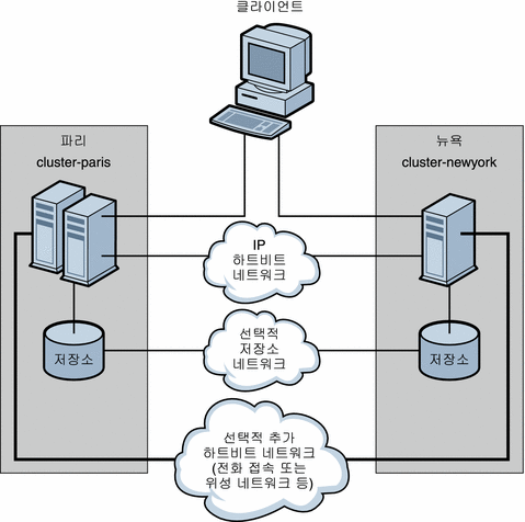

다음 그림은 2 노드 클러스터에서 단일 노드 클러스터로 데이터를 복제할 때의 구성을 보여줍니다.
그림 3–2 2 노드 클러스터에서 단일 노드 클러스터로 데이터 복제
2노드 클러스터에서 단일 노드 클러스터로의 데이터 복제를 보여주는 그림

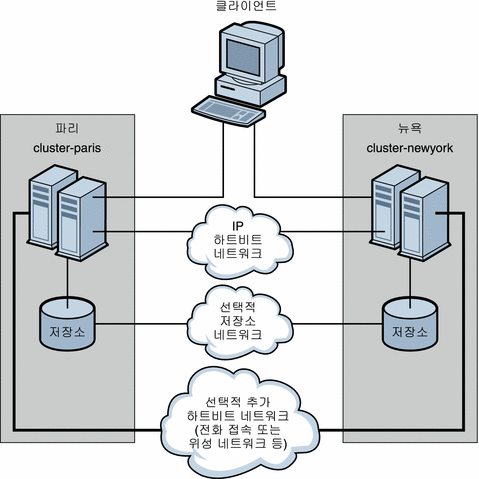

다음 그림은 2노드 클러스터에서 2노드 클러스터로의 데이터 복제 구성을 보여줍니다.
그림 3–3 2노드 클러스터에서 2노드 클러스터로 데이터 복제
2노드 클러스터에서 2노드 클러스터로의 데이터 복제를 보여주는 그림
