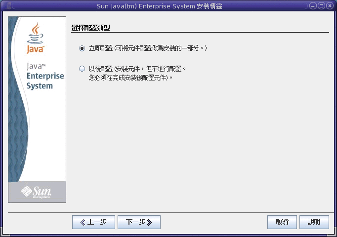

[選擇配置類型] 頁面用於指定您要在安裝期間透過安裝程式配置某些元件,還是稍後執行其配置程式。
![[選擇配置類型] 頁面的螢幕擷取。 [選擇配置類型] 頁面的螢幕擷取。](../images/config-type.gif)
在此頁面上有兩種選擇:[立即配置] 或 [以後配置]。
依預設會選取 [立即配置],這樣即可在安裝期間在安裝程式中配置某些元件。可在安裝期間配置的元件如下:
Access Manager
Application Server
Directory Server
HADB
Portal Server
Portal Server Secure Remote Access
Proxy Server
Web Server
不能在安裝期間配置而必須稍後配置的元件如下:
Java DB
Monitoring Console
Service Registry
Sun Cluster
Sun Cluster Agents
Sun Cluster Geographic Edition
雖然 Sun Cluster 軟體不能在安裝期間進行配置,但如果您為這些元件選取 [立即配置],安裝程式會向您提供啟用遠端支援的選項,以簡化安裝後配置。
當您為可在安裝期間配置的元件選取 [立即配置] 時,安裝程式會提示您輸入配置資訊,並帶領您完成每個元件的數個配置頁面。將會建立可執行的實例,並且會在安裝完成後啟動並驗證安裝期間所配置的元件。
當您為不能在安裝期間配置的元件選取 [立即配置] 時,將會在安裝程式中透過頁面訊息來告知您。您稍後要在個別元件的配置精靈或配置檔案中提供配置值來建立可執行的實例。
如果您選取 [以後配置],安裝程式會將元件軟體檔案複製到主機,但不會執行任何配置。安裝程式將繼續進行,不會進一步配置,也不會建立可執行的實例。您要在個別元件的配置精靈或配置檔案中提供配置值來建立可執行的實例。所有元件都可以在安裝後進行配置。
如果您選取 [以後配置],您會前進到 [準備安裝] 頁面。如果您選取 [立即配置],您會繼續完成多個配置頁面。

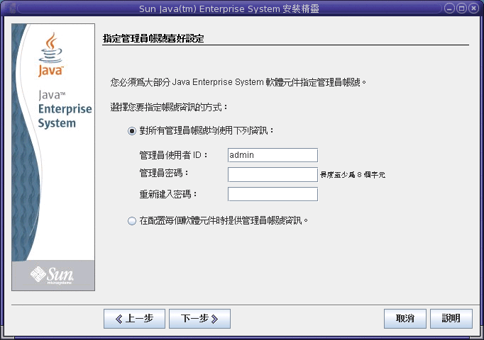

如果您選取了多個元件來進行 [立即配置],您首先要在 [指定管理員帳號喜好設定] 頁面上指定管理員資訊。如果您只選取了一個元件,您會略過此頁面,而在 [指定共用伺服器設定] 頁面上指定管理員使用者 ID 和密碼。
![[指定管理員帳號喜好設定] 頁面的螢幕擷取。 [指定管理員帳號喜好設定] 頁面的螢幕擷取。](../images/admin-prefs.gif)
帳號喜好設定頁面用於指定您要對所有產品元件使用同一個管理員帳號,還是逐個元件來提供帳號資訊。每種選擇的結果如下:
如果您對所有產品元件使用同樣的管理員資訊,安裝程式不會在安裝程式的後續頁面上提示您輸入此資訊,但會使用您在此頁面上提供的值。
如果您為每個產品元件分別提供管理員資訊,則在安裝期間,安裝程式會在您配置每個元件時提示您輸入此資訊。
不要在 Java ES 中對管理員密碼使用空白或下列符號:; & ( ) ! | < > ' " $ ^ \ # / , @ %

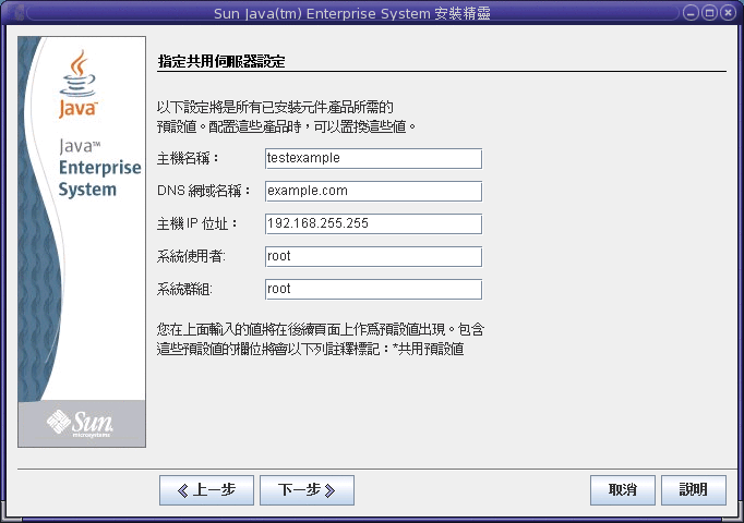

當您按一下 [下一步] 時,會顯示 [指定共用伺服器設定] 頁面。
在下列螢幕擷取中,沒有顯示與管理員使用者 ID 和管理員密碼相關聯的欄位,因為已在上一個帳號喜好設定頁面上選擇對所有元件使用單一管理員帳號和密碼。
![[指定共用伺服器設定] 頁面的螢幕擷取。 [指定共用伺服器設定] 頁面的螢幕擷取。](../images/common-server-settings.gif)
共用伺服器設定是多個元件所使用的參數。接受預設值,或使用替代資料來回答關於這些全域欄位的安裝程式問題。您在此頁面上輸入的值會在隨後的產品元件配置頁面上顯示為預設值。如需有關這些欄位的資訊,請參閱線上說明或「共用設定」。

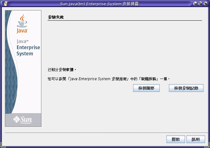

如果安裝沒有成功,則會顯示 [安裝失敗] 頁面。
![[安裝失敗] 頁面的螢幕擷取。 [安裝失敗] 頁面的螢幕擷取。](../images/install-fail.gif)
按一下 [檢視摘要] 或 [檢視安裝記錄] 可存取有助於診斷問題的資訊。如需有關使用 Java ES 記錄進行疑難排解的詳細資訊,請參閱「檢查安裝記錄檔」。
如需瞭解安裝特定的問題,請參閱「安裝 FAQ」中的「疑難排解問題」和「安裝指南」中的「疑難排解」。
