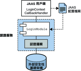

圖 1–1 說明了 JAAS 的基本元素:JAAS 用戶端、JAAS 相容認證服務與 JAAS 配置檔案。
JAAS 用戶端是需要使用 JAAS 相容認證服務執行認證的應用程式。該用戶端使用 LoginModule 與此服務通訊,並負責提供 LoginModule 可呼叫的回呼處理程式,以取得使用者名稱、密碼與其他相關資訊。
JAAS 相容認證服務包含一或多個 LoginModule,以及執行所需認證的邏輯。LoginModule 可能包含認證邏輯,或可能使用私有通訊協定或 API 與提供該邏輯的模組通訊。
JAAS 配置檔案是文字檔,讓 JAAS 用戶端用來找出與 JAAS 相容服務通訊時所需的 LoginModule。

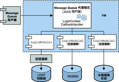

下圖說明 Message Queue 代理程式如何使用 JAAS。該圖說明的 JAAS 模型實作比上圖所示更為複雜。
如同較簡單的範例所示,此認證服務層與代理程式是分開的。認證服務包含一或多個登入模組 (LoginModule),並視需要包含其他認證模組。執行登入模組的 Java 虛擬機器與執行代理程式的 Java 虛擬機器相同。Message Queue 代理程式被登入模組視為 LogInContext,並藉由屬於代理程式執行階段程式碼的 CallBackHandler 與登入模組通訊。
認證服務也提供 JAAS 配置檔案 (包含登入模組的項目)。配置檔案會指定使用模組的順序,以及某些使用條件。啟動代理程式時,JAAS 會依 Java 系統特性 java.security.auth.login.config 或 Java 安全性特性檔案找出配置檔案。接著會根據代理程式特性 imq.user_repository.jaas.name 的值,選取 JAAS 配置檔案中的項目。此項目會指定認證將使用的登入模組。如圖所示,代理程式可使用多個登入模組。(圖 1–3 說明了配置檔案與登入模組以及代理程式之間的關係。)
Message Queue 用戶端完全不會感受到代理程式使用 JAAS 外掛認證服務。用戶端會如同往常繼續連線至代理程式,並傳遞使用者名稱與密碼。而代理程式會使用回呼處理程式將此資訊傳遞至認證服務,再由服務使用該資訊認證使用者並傳回結果。認證一旦成功,代理程式便會授權連線;如果失敗,用戶端執行階段會傳回用戶端必須處理的 JMS 安全性異常。
Message Queue 用戶端經過認證之後,如果需要進一步的授權,則代理程式會如同往常進行;它會參考存取控制檔案,決定是否授權已認證的用戶端以執行所負責的動作:存取目標、使用訊息、瀏覽佇列等。
