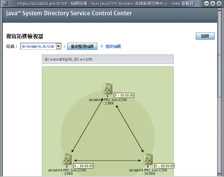

檢視伺服器與尾碼複寫狀態
DSCC 具有顯示表格,可呈現已在 DSCC 中註冊的所有伺服器實例、所有已配置的尾碼,以及這些項目的狀態。
伺服器表格位於 [目錄伺服器] 標籤上,可顯示伺服器的操作狀態。如需可能之伺服器狀態的完整清單,請參閱目錄伺服器線上說明。
尾碼表格位於 [尾碼] 標籤上,並會顯示複寫狀態資訊,例如項目數以及任何遺失變更的數量與存在時間。如需有關此表格所顯示之資訊的更多資訊,請參閱目錄伺服器線上說明。

使用 DSCC 可讓您快速而輕鬆地設定複寫拓樸。只需建立伺服器實例,再使用 DSCC 所提供的步驟指定各伺服器的角色即可。DSCC 可自動為您建立複寫協議。如需有關如何使用 DSCC 配置複寫的更多資訊,請參閱目錄伺服器線上說明。

在 DSCC 中取得複寫狀態
您可以使用 [尾碼] 標籤以圖形化方式檢視複寫,包含複寫協議與複寫延遲。如需更多資訊,請參閱 DSCC 線上說明。
此外,您可以使用 DSCC 檢視複寫拓樸,如下圖所示。
圖 11–1 複寫拓樸範例
DSCC 中的複寫拓樸範例。
