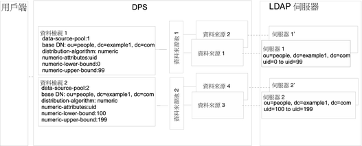

本節說明如何配置資料檢視,以提供子樹狀結構之不同部分的單一存取點。此範例包含具有相同基底 DN 的兩個資料檢視。數值分佈演算法用於將項目分隔至不同的資料檢視。資料來源池會配置給每組資料相同的資料來源。下圖顯示部署範例。
您可以使用 DSCC 執行此作業。如需相關資訊,請參閱目錄服務控制中心介面與 DSCC 線上說明。
如建立與配置 LDAP 資料來源中所述,建立各個 LDAP 伺服器的資料來源。
如建立與配置 LDAP 資料來源池中所述,建立兩個資料來源池。
如將 LDAP 資料來源附加至資料來源池中所述,將包含子樹狀結構一部分的資料來源附加至 data-source-pool-1,並將包含子樹狀結構另一部分的資料來源附加至 data-source-pool-2。
(可選擇) 配置負載平衡。
如需有關資訊,請參閱配置負載平衡。
建立具分佈演算法的資料檢視,以選取 ou=people,dc=example,dc=com 中 uid 介於 0 與 99 之間的項目,並為 data-source-pool-1 的直接請求配置資料檢視。
$ dpconf set-ldap-data-view-prop -h host1 -p 1389 dataview-1 \ ldap-data-source-pool:data-source-pool-1 base-dn:ou=people,dc=example,dc=com \ distribution-algorithm :numeric numeric-attrs:uid numeric-lower-bound :0 \ numeric-upper-bound :99 |
建立另一個具分佈演算法的資料檢視,以選取 ou=people,dc=example,dc=com 中 uid 介於 100 與 199 之間的項目,並為 data-source-pool-2 的直接請求配置資料檢視。
$ dpconf set-ldap-data-view-prop -h host1 -p 1389 dataview-2 \ ldap-data-source-pool:data-source-pool-2 base-dn:ou=people,dc=example,dc=com \ distribution-algorithm:numeric numeric-attrs:uid numeric-lower-bound:100 numeric-upper-bound :199 |
資料檢視的其他特性和預設資料檢視中的預設資料檢視相同。
請視需要重新啟動目錄代理伺服器實例以使變更生效。
如需有關重新啟動目錄代理伺服器的資訊,請參閱重新啟動目錄代理伺服器。

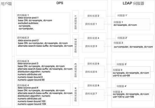

本節說明如何配置資料檢視,以合併階層與分佈演算法。如需有關此部署類型的資訊,請參閱「Sun Java System Directory Server Enterprise Edition 6.3 Reference」中的「Data Views With Hierarchy and a Distribution Algorithm」。
本節中的範例包含四個資料檢視。資料檢視 1 的基底 DN 是其他資料檢視的上層基底 DN。資料檢視 3 與 4 有相同的基底 DN,但是數值分佈演算法將項目分隔至不同的資料檢視。
目錄代理伺服器在子樹狀結構的從屬分支配置為其他資料檢視的基底 DN 時,自動從資料檢視排除從屬分支。數值分佈演算法將相同子樹狀結構的項目分隔至不同的資料檢視。資料來源池會配置給每組資料相同的資料來源。
下圖顯示部署範例。
無法使用 DSCC 執行此作業。請依照此程序中的說明使用指令行。
如建立與配置 LDAP 資料來源池中所述,建立四個資料來源池。
根據將 LDAP 資料來源附加至資料來源池中的指示,將資料來源附加至資料來源池。
將包含 dc=example,dc=com 的資料來源附加至 data-source-pool-1。
將包含 ou=computer,dc=example,dc=com 的資料來源附加至 data-source-pool-2。
將包含 ou=people,dc=example,dc=com 中 uid 介於 0 與 99 之項目的資料來源附加至 data-source-pool-3。
將包含 ou=people,dc=example,dc=com 中 uid 介於 100 與 199 之項目的資料來源附加至 data-source-pool-4。
(可選擇) 配置負載平衡。
如需有關資訊,請參閱配置負載平衡。
建立基底 DN 為 dc=example,dc=com、參考 data-source-pool-1 的資料檢視。
$ dpconf create-ldap-data-view -h host1 -p 1389 dataview-1 \ data-source-pool-1 dc=example,dc=com |
建立基底 DN 為 ou=computer,dc=example,dc=com 、參考 data-source-pool-2 的資料檢視。
$ dpconf create-ldap-data-view -h host1 -p 1389 dataview-2 \ data-source-pool-2 ou=computer,dc=example,dc=com |
建立基底 DN 為 ou=people,dc=example,dc=com 、參考 data-source-pool-3 的資料檢視。在資料檢視上配置分佈演算法以選取 uid 介於 0 與 99 的項目。
$ dpconf create-ldap-data-view -h host1 -p 1389 dataview-3 \ data-source-pool-3 ou=people,dc=example,dc=com $ dpconf set-ldap-data-view-prop dataview-3 distribution-algorithm:numeric \ numeric-attrs:uid numeric-lower-bound:0 numeric-upper-bound:99 |
建立基底 DN 為 ou=people,dc=example,dc=com、參考 data-source-pool-4 的資料檢視,並在該資料檢視上配置分佈演算法以選取 uid 介於 100 與 199 的項目。
$ dpconf create-ldap-data-view -h host1 -p 1389 dataview-4 \ data-source-pool-4 ou=people,dc=example,dc=com $ dpconf set-ldap-data-view-prop dataview-4 distribution-algorithm:numeric \ numeric-attrs:uid numeric-lower-bound:100 numeric-upper-bound:199 |
檢視 excluded-subtrees 參數,以驗證子樹狀結構 ou=computer,dc=example, dc=com 與 ou=people,dc=example, dc=com 已從 dataview-1 排除。
$ dpconf get-ldap-data-view-prop -h host1 -p 1389 dataview-1 excluded-subtrees |
傳回排除的子樹狀結構清單。
重新啟動目錄代理伺服器實例,變更方可生效。
