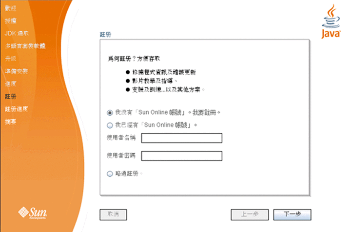

Message Queue 安裝程式已增強為可向 Sun Connection 註冊 Message Queue;Sun Connection 是協助您追蹤、管理及維護 Sun 軟硬體的 Sun 代管服務。
您可以在 Message Queue 安裝過程中,選擇是否要向 Sun Connection 註冊 Message Queue。已安裝之 Message Queue 的相關資訊 (如發行版本、主機名稱、作業系統、安裝日期及其他此類基本資訊) 會安全傳輸至 Sun Connection 資料庫。Sun Connection 資產管理服務可協助您管理 Sun 軟硬體,而更新服務則會通知您最新之可用安全性問題修正、建議更新及增強功能。
Message Queue 4.2 已增加有關 Sun Connection 註冊的下列安裝程式畫面:

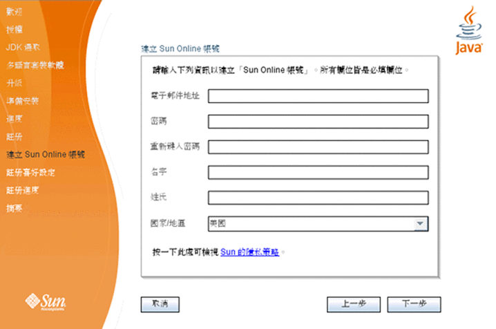

必須已經有 Sun Online 帳號或建立一個帳號,才可進行註冊。若還沒有帳號,安裝程式會提供下列畫面,供您建立 Sun Online 帳號:
您可以在安裝期間使用上述畫面註冊 Message Queue;或等到完成安裝後,再以僅限註冊模式執行安裝程式,如下所示:
# installer -r
僅限註冊模式需要安裝 Message Queue 4.2,且僅會顯示與註冊相關的安裝程式畫面。
