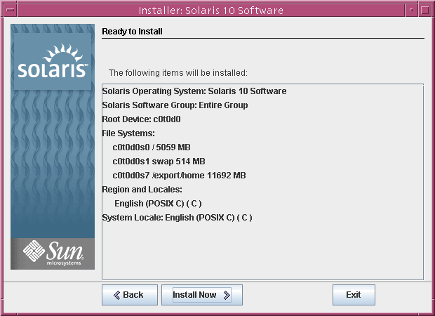

    После ввода всей необходимой для установки информации появится экран "Ready to Install".
    Рисунок 2–4 Экран "Ready to Install" программы установки Solaris
    На этом снимке представлен экран "Ready to Install". На этом экране отображаются сведения о настройке, введенные в ходе установки.
  15. Для установки программного обеспечения Solaris нажмите кнопку "Install Now". Для установки программного обеспечения Solaris выполняйте указания, выводимые на экран.
