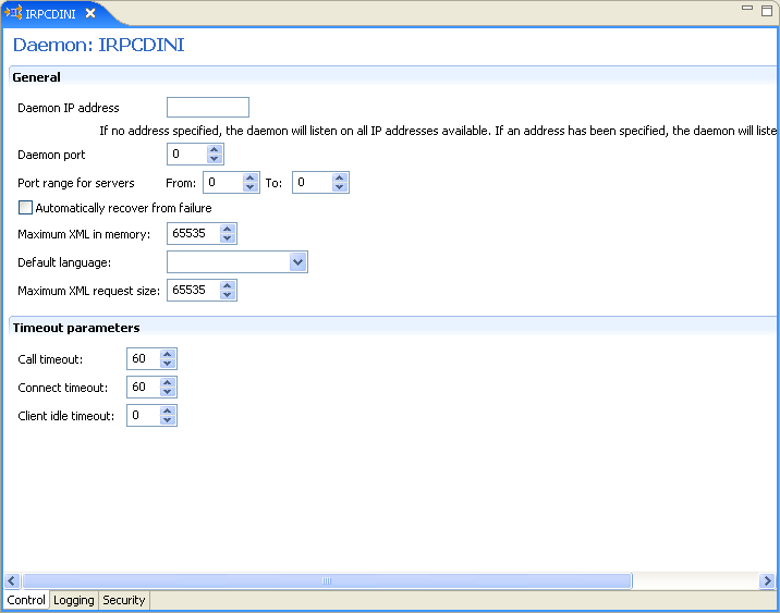

次の図に、「Control」タブを示します。
図C-1 「Control」タブ
「Daemon Control」タブ
「Control」タブに設定できるパラメータを次の表に示します。
表C-1 「Daemon Control」タブのコンポーネント
フィールド 説明
Daemon IP Address
デーモンがリスニングするコンピュータのIPアドレスを入力します。IPアドレスを入力しないと、使用可能なすべてのIPアドレスをデーモンがリスニングします。
Daemon port
デーモンがリスニングするポートを入力します。ポートを入力しないと、使用可能なすべてのポートをデーモンがリスニングします。
Automatically recover from failure
デーモンがなんらかの理由で失敗した場合、そのデーモンは自動的に再起動します(デーモンが失敗するのは、ネットワーク・プロセスが消失したり、デーモンを実行しているCPUがクラッシュし、バックアップ・デーモンが別のCPUに定義されているなどの原因でデーモン・プロセスが終了するエラーが発生した場合です)。使用可能な未接続サーバーはすべて終了し、接続中のサーバーは、解放時にマークが付けられて終了します。また、バックアップが自動的に起動します。このバックアップは、元のデーモンのログに新規のログ・ファイルを付加し、バックアップ・デーモンが起動したことを示す行を追加します。
Maximum XML request size
デーモンが処理するXML文書の最大バイト数。
Default language
デーモンがサポートする言語。この設定は、サーバー・コードページとは異なるコードページでクライアントを使用する場合に使用します。
Maximum XML in memory
メモリー内のXMLに予約された最大領域量。
Call timeout
すべてのデーモンに対する短いコールのタイムアウト期間。短いコールの定義は、数秒で完了するコールです。たとえば、DESCRIBEなどのデータベースへの多くのコールは数秒で完了します。これに対し、GETROWSコールのように長時間かかる可能性のあるコールもあります。重い負荷がかかったシステムまたは別の原因による低速のシステムでは、ファイルを開くコールなどの短いコールでさえ、長時間かかる場合があります。短いコールでは、完了に指定した時間より長い時間がかかる場合に接続が停止します。このパラメータのデフォルトの値は、60秒です。60秒未満の値は、60秒とみなされます。
ワークスペースでタイムアウトを指定すると、そのワークスペースについて、このフィールドで設定した値が上書きされます。

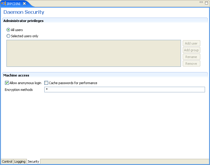

次の図に、「Daemon Security」タブを示します。
図C-3 「Daemon Security」タブ
「Daemon Security」タブ
「Daemon Security」タブは、次の表に示すフィールドで構成されています。
表C-3 「Daemon Security」タブのコンポーネント
フィールド 説明
Administrator privileges
管理タスク(管理ログインを必要とするタスク)の実行を許可するユーザー(アカウント)を識別します。
All users
すべてのユーザーがデーモンにアクセスし、設定を変更できるようにします。
Selected users only
管理者になることができるユーザー(アカウント)とグループの名前を指定します。脚注 1
ユーザーを指定しない場合は、デーモンを起動したアカウントが管理者とみなされます。デーモンは、ユーザーに対して、システムのアカウントへのログインを要求せず、アカウント名とパスワードを使用したデーモンへのログインを要求することに注意してください。
Machine access
コンピュータへのアクセスを管理します。
Allow anonymous login
ワークスペースで匿名ログイン(ユーザー名/パスワードを入力しないログイン)を許可するかどうかを指定します。セキュリティを最適なレベルにするには、このオプションの選択を解除し、デーモン管理者パラメータにユーザー名を定義します。選択を解除すると、ワークスペースに対して匿名クライアントを設定できなくなります。このオプションを選択すると、特定のワークスペースに対して匿名クライアントが許可されます。
Cached password
ログイン・パスワードをキャッシュできるようにします。これによって、セッション内の同じクライアントからの以降の接続でログイン時間が短縮され、パフォーマンスが向上します。
Encryption methods
ネットワーク上に情報を送信するために使用する暗号化メソッドを指定します。デフォルトはアスタリスク(*)で、すべてのメソッドが受入可能であることを示します。暗号化メソッドを指定すると、そのメソッドが使用されます。現在、RC4プロトコルとDES3プロトコルがサポートされています。

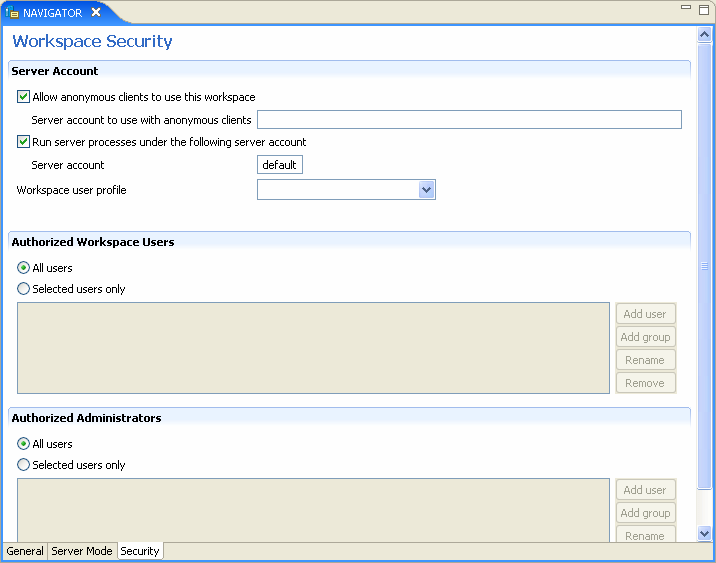

セキュリティ
「Security」タブでは、ワークスペースのセキュリティ・レベルを構成できます。設定できるのは、ワークスペースのセキュリティ・オプションのみです。「Security」タブは、次の場合に使用します。
  • ワークスペースに対する管理権限を付与する場合
  • クライアントによるワークスペースへのアクセスを決定する場合
「Security」タブを開くには、次のようにします。
  1. 「スタート」メニューから、「プログラム」→「Oracle」→「Studio」を選択します。
  2. 「Design」パースペクティブの「Configuration」ビューで「Machines」フォルダを開きます。
  3. このコンピュータを右クリックして「Open Runtime Perspective」を選択します。
  4. 「Daemons」ノードを開いて、Runtime Explorerにワークスペースを表示します。
  5. ワークスペースを右クリックして「Edit Workspace Configuration」を選択します。
  6. 「Security」タブをクリックします。
  7. ワークスペースの変更後、デーモンを右クリックして「Reload Configuration」を選択します。
    注意:
    • デーモンの設定は、Configuration Explorerを使用して変更することもできます。コンピュータを選択し、必要なデーモンまでリストをスクロールします。デーモンを右クリックして「Open」を選択します。
    • デーモン構成の変更は実装されていません。実装されるのは、Runtime Managerの「Reload Configuration」オプションを使用して構成を再ロードした場合のみです。
  8. デーモンを右クリックして「Recycle Servers」を選択します。接続プールのサーバーはすべてクローズされ、新規のサーバーが新規の構成で起動します。
次の図に、「Security」タブを示します。
図C-6 「Security」タブ
「Daemon Security」タブ
「Security」タブには、次のフィールドがあります。
表C-6 「Security」タブ
フィールド 説明
Server Account
このセクションには、ワークスペース、ファイアウォール・アクセス・ポート、ワークスペース・アカウントおよび匿名ログイン権限へのアクセスを許可するユーザー(アカウント)を定義します。
Use specific workspace account
このワークスペースで使用するオペレーティング・システムのアカウントを定義するには、これを選択します。
選択する場合は、ワークスペース・アカウントの名前を「workspace account」フィールドに入力します。
選択しないと、クライアントが指定したアカウント名が使用されます。
Allow anonymous clients to use this workspace
このワークスペースを認証なしで起動することを許可するには、これを選択します。
選択する場合は、ワークスペース・アカウントの名前を「Server account to use with anonymous clients」フィールドに入力します。
Authorized Workspace users
ワークスペースを使用する権限があるユーザーを指定します。次のいずれかを選択します。
  • All users: デーモンにログインしたすべてのユーザーがワークスペースを使用できます。
  • Selected users only: 特定の権限があるユーザー(アカウント)のみにワークスペースの使用を許可する場合は、これを選択します。
    これを選択する場合は、ワークスペースを使用できるユーザー(アカウント)とグループの名前を次のフィールドに追加します。
    注意: ユーザーを指定しない場合、デーモンにログインしたすべてのユーザーがワークスペースを使用できます。
Authorized Administrators
管理者権限のあるユーザー(アカウント)を識別します。次のいずれかを選択します。
  • All users: すべてのユーザーがワークスペースにアクセスし、設定を変更できることを示します。
  • Selected users only: 特定の権限があるユーザー(アカウント)のみに管理者になることを許可する場合は、これを選択します。
    これを選択する場合は、ワークスペース管理者になれるユーザー(アカウント)とグループの名前を追加します。
    ユーザーを指定しない場合、デーモンにログインしたすべてのユーザーがこのワークスペースの管理者になれます。
