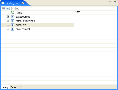

XMLファイルを開くと、ファイルがエディタにグラフィカル表示されます。エディタでは、ファイルの要素と属性が最初の列に表示され、対応する値が2番目の列に表示されます。各エントリには、エントリが要素か属性かを示すアイコンがあります。ファイルをネイティブ・フォーマットで表示するには、「Source」タブをクリックします。XMLファイルのエディタ表示の例を次の図に示します。
図E-1 XMLのグラフィカル表示
この図はXML表示を示しています
Oracle StudioでXMLファイルを編集するには、次のようにします。
  1. 「Design」パースペクティブで、「Navigator」ビューを開きます。
  2. 「Navigator」ビューで、編集するXMLファイルがあるアイテムを見つけます。このアイテムは、マシン、バインディング、デーモン、ユーザーのいずれでも可能です。
  3. アイテムを右クリックして「Open as XML」を選択します。ファイルの要素と属性のグラフィカル・リストがエディタに表示されます。
  4. 変更する要素または属性(プロパティ)を見つけます。
  5. 変更するプロパティの右横の列をクリックして、値を編集または追加します。
  6. ファイルを保存してから、プロジェクト・エクスプローラでファイルを再び選択し、[F5]を押してリフレッシュします。
    XMLファイルが自動的に更新されます。

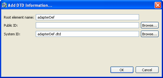

  1. 要素または属性を右クリックして、「Add DTD Information」を選択します。「Add DTD Information」ダイアログ・ボックスが表示されます。
    図E-2 「Add DTD Information」ダイアログ・ボックス
    この画面は「Add DTD info」ダイアログ・ボックスを示しています
  2. 求められる情報をダイアログ・ボックスに入力します。「Add DTD Information」ダイアログ・ボックスの説明を、次の表に示します。
    表E-1 Add DTD Information
    フィールド 説明
    Root Element Name
    XMLルート要素の名前。
    Public ID
    このフィールドの値は公開識別子です。これは、XMLプロセッサにヒントを提供することによって、XMLファイルとDTDファイルを(XMLカタログ・エントリを使用して)関連付けるために使用されます。
    「Browse」をクリックして、XMLカタログ・エントリをリストから選択します。XMLカタログ・エントリには、(DTDまたはXMLスキーマを表す)キーと(DTDまたはXMLスキーマの場所に関する情報が格納された)URIの2つの部分があります。XMLファイルに関連付けるカタログ・エントリを選択してください。
    System ID
    このフィールドの値は、XMLファイルが関連付けられるDTDを示しています。このフィールドを編集すれば、ファイルに関連付けられるDTDを変更できます。XMLプロセッサは、まず「Public ID」を使用してDTDを見つけようとし、それに失敗すると、「System ID」を使用して見つけようとします。
    「Browse」をクリックして、システムIDを選択します。次の2つの方法で行えます。
    • ワークベンチからファイルを選択します。この場合は、インポート・ダイアログ・ボックスで更新します。
    • XMLカタログ・エントリを選択します。
  3. ファイルを保存してから、プロジェクト・エクスプローラでファイルを再び選択し、[F5]を押してリフレッシュします。
    XMLファイルが自動的に更新されます。

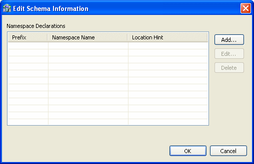

  1. 要素または属性を右クリックして、「Edit namespaces」を選択します。「Edit Schema Information」ダイアログ・ボックスが開きます。
    図E-3 Edit Schema Information
    この画面は「XML Schema Ino」ダイアログ・ボックスを示しています
  2. ボタンをクリックして、この情報を変更します。
新規ネームスペースを追加するには、次のようにします。
  1. 「Schema Information」ダイアログ・ボックスで、「Add」をクリックします。
  2. 「Add Namespace Definitions」ダイアログ・ボックスが開きます。次のいずれかを選択します。
    • 「Select from registered namespaces」。ダイアログ・ボックスが開くと、このオプションを選択できるようになります。登録済ネームスペースのリストから選択して、「OK」をクリックします。使用できる登録済ネームスペースがない場合、リストは空です。
    • 「Specify new namespace」。次の表で説明されている情報を入力します。
      表E-2 新規ネームスペース
      フィールド 説明
      Prefix
      XMLファイル内の資格のあるすべての要素と属性にこのプレフィックスが追加されます。
      Namespace Name
      XMLファイルのネームスペース。
      Location Hint
      XMLファイルのXMLスキーマの場所。XMLカタログIDまたはURIをこのフィールドに入力できます。
      「Browse」をクリックして、必要なスキーマを検索します。次の2つの方法で行えます。
      • ワークベンチからスキーマを選択します。この場合は、インポート・ダイアログ・ボックスで更新します。
      「Namespace Name」フィールドと「Prefix」フィールドに、スキーマからの適切な値が設定されます(このように動作するためには、このフィールドを空白にしておく必要があります)。
      注意: XMLスキーマからXMLファイルを作成する場合は、「Namespace Name」や「Location Hint」の値を変更できません。
ネームスペースを編集するには、次のようにします。
  1. 「Schema Information」ダイアログ・ボックスで、「Edit」をクリックします。
  2. フィールドに情報を入力します。
