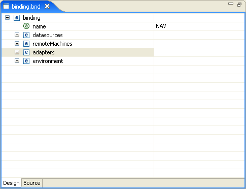

XMLファイルを開くと、ファイルがエディタにグラフィカル表示されます。エディタでは、ファイルの要素と属性が最初の列に表示され、対応する値が2番目の列に表示されます。各エントリには、エントリが要素か属性かを示すアイコンがあります。ファイルをネイティブ・フォーマットで表示するには、「Source」タブをクリックします。XMLファイルのエディタ表示の例を次の図に示します。

Oracle StudioでXMLファイルを編集するには、次のようにします。
  1. 「Design」パースペクティブで、「Navigator」ビューを開きます。
  2. 「Navigator」ビューで、編集するXMLファイルがあるアイテムを見つけます。このアイテムは、マシン、バインディング、デーモン、ユーザーのいずれでも可能です。
  3. アイテムを右クリックして「Open as XML」を選択します。ファイルの要素と属性のグラフィカル・リストがエディタに表示されます。
  4. 変更する要素または属性(プロパティ)を見つけます。
  5. 変更するプロパティの右横の列をクリックして、値を編集または追加します。
  6. ファイルを保存してから、プロジェクト・エクスプローラでファイルを再び選択し、[F5]を押してリフレッシュします。
    XMLファイルが自動的に更新されます。

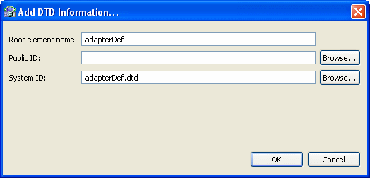

  1. 要素または属性を右クリックして、「Add DTD Information」を選択します。「Add DTD Information」ダイアログ・ボックスが表示されます。
    図E-2 「Add DTD Information」ダイアログ・ボックス
    この画面は「Add DTD info」ダイアログ・ボックスを示しています
  2. 求められる情報をダイアログ・ボックスに入力します。「Add DTD Information」ダイアログ・ボックスの説明を、次の表に示します。

    このフィールドの値は公開識別子です。XMLプロセッサにヒントを提供することによって、XMLファイルとDTDファイルを(XMLカタログ・エントリを使用して)関連付けるために使用します。
    「Browse」をクリックして、XMLカタログ・エントリをリストから選択します。XMLカタログ・エントリには、(DTDまたはXMLスキーマを表す)キーと(DTDまたはXMLスキーマの場所に関する情報が格納された)URIの2つの部分があります。XMLファイルに関連付けるカタログ・エントリを選択してください。
    System ID
    このフィールドの値は、XMLファイルが関連付けられるDTDを示しています。このフィールドを編集すれば、ファイルに関連付けられるDTDを変更できます。XMLプロセッサは、まず「Public ID」を使用してDTDを見つけようとし、それに失敗すると、「System ID」を使用して見つけようとします。
    「Browse」をクリックして、システムIDを選択します。次の2つの方法で行えます。
    • ワークベンチからファイルを選択します。この場合は、インポート・ダイアログ・ボックスで更新します。
    • XMLカタログ・エントリを選択します。
  3. ファイルを保存してから、プロジェクト・エクスプローラでファイルを再び選択し、[F5]を押してリフレッシュします。
    XMLファイルが自動的に更新されます。

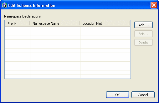

  1. 要素または属性を右クリックして、「Edit namespaces」を選択します。「Edit Schema Information」ダイアログ・ボックスが開きます。
    図E-3 Edit Schema Information
    この画面は「XML Schema Ino」ダイアログ・ボックスを示しています
  2. ボタンをクリックして、この情報を変更します。
