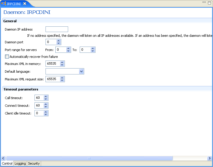

次の図に、「Control」タブを示します。
図C-1 「Control」タブ
デーモンの「Control」タブ
次の表に、「Control」タブで設定できるパラメータを示します。
表C-1 デーモンの「Control」タブのコンポーネント
フィールド 説明
Daemon IP Address
デーモンがリスニングするコンピュータのIPアドレスを入力します。IPアドレスを入力しない場合、デーモンは利用可能なすべてのIPアドレスでリスニングします。
Daemon port
デーモンがリスニングするポートを入力します。ポートを入力しないと、使用可能なすべてのポートをデーモンがリスニングします。
Automatically recover from failure
デーモンがなんらかの理由で失敗した場合、そのデーモンは自動的に再起動します(デーモンが失敗するのは、ネットワーク・プロセスが消失したり、デーモンを実行しているCPUがクラッシュし、バックアップ・デーモンが別のCPUに定義されているなどの原因でデーモン・プロセスが終了するエラーが発生した場合です)。使用可能な未接続サーバーはすべて終了し、接続中のサーバーは、解放時にマークを付けて終了します。また、バックアップが自動的に起動します。このバックアップは、元のデーモンのログに新規のログ・ファイルを付加し、バックアップ・デーモンが起動したことを示す行を追加します。
Maximum XML request size
デーモンが処理するXML文書の最大バイト数。
Default language
デーモンがサポートする言語。この設定は、サーバー・コードページとは異なるコードページでクライアントを使用する場合に使用します。
Maximum XML in memory
メモリー内のXMLに予約された最大領域量。
Call timeout
すべてのデーモンに対する短いコールのタイムアウト期間。短いコールの定義は、数秒で完了するコールです。たとえば、DESCRIBEなどのデータベースへの多くのコールは数秒で完了します。これに対し、GETROWSコールのように長時間かかる可能性のあるコールもあります。重い負荷がかかったシステムまたは別の原因による低速のシステムでは、ファイルを開くコールなどの短いコールでさえ、長時間かかる場合があります。短いコールでは、完了に指定した時間より長い時間がかかる場合に接続が停止します。このパラメータのデフォルトの値は、60秒です。60秒未満の値は、60秒とみなされます。
ワークスペースでタイムアウトを指定すると、このフィールドでそのワークスペースに対して設定した値が上書きされます。

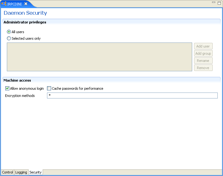

次の図に、「Daemon Security」タブを示します。
図C-3 「Daemon Security」タブ
「Daemon Security」タブ
「Daemon Security」タブは、次の表に示すフィールドで構成されています。
表C-3 「Daemon Security」タブのコンポーネント
フィールド 説明
Administrators privileges
管理タスク(管理ログインを必要とするタスク)の実行を許可するユーザー(アカウント)を識別します。
All users
すべてのユーザーがデーモンにアクセスし、設定を変更できるようにします。
Selected users only
管理者となることができるユーザー(アカウント)およびグループの名前を指定します。脚注 1
ユーザーを指定しない場合は、デーモンを起動したアカウントが管理者とみなされます。ユーザーは、システムのアカウントにログインするのではなく、アカウント名とパスワードを使用してデーモンにログインする必要がある点に注意してください。
Machine access
コンピュータへのアクセスを管理します。
Allow anonymous login
ワークスペースで匿名ログイン(ユーザー名/パスワードを入力しないログイン)を許可するかどうかを指定します。最適なレベルのセキュリティを保つには、このチェック・ボックスの選択を解除して、デーモンの管理者パラメータにユーザー名を定義します。選択を解除すると、ワークスペースに対して匿名クライアントを設定できなくなります。このオプションを選択すると、特定のワークスペースに対して匿名クライアントが許可されます。
Cached password
ログイン・パスワードをキャッシュできるようにします。これによって、セッション内の同じクライアントからの以降の接続でログイン時間が短縮され、パフォーマンスが向上します。
Encryption methods
ネットワーク上に情報を送信するために使用する暗号化メソッドを指定します。デフォルトはアスタリスク(*)で、すべてのメソッドが受入可能であることを示します。暗号化メソッドを指定すると、そのメソッドが使用されます。現在、RC4プロトコルとDES3プロトコルがサポートされています。

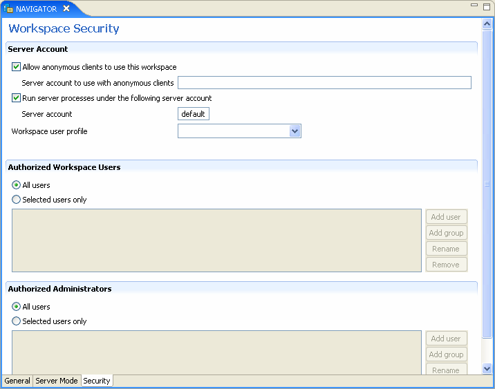

セキュリティ
「Security」タブでは、ワークスペースのセキュリティ・レベルを構成できます。ここでは、ワークスペースに対してのみセキュリティ・オプションを設定できます。「Security」タブは、次の場合に使用します。
  • ワークスペースに対する管理権限を付与する場合
  • クライアントによるワークスペースへのアクセスを決定する場合
「Security」タブを開くには、次のようにします。
  1. 「スタート」メニューから、「プログラム」→「Oracle」→「Studio」を選択します。
  2. 「Design」パースペクティブの「Configuration」ビューで、「Machines」フォルダを開きます。
  3. コンピュータを右クリックし、「Open Runtime Perspective」を選択します。
  4. 「Daemons」ノードを開き、Runtime Explorerでワークスペースを表示します。
  5. ワークスペースを右クリックし、「Edit Workspace Configuration」を選択します。
  6. 「Security」タブをクリックします。
  7. ワークスペースに変更を加えた後、デーモンを右クリックして「Reload Configuration」を選択します。
    注意:
    • デーモンの設定はConfiguration Explorerを使用して変更することもできます。この場合は、コンピュータを選択して対象のデーモンまでリストをスクロールします。デーモンを右クリックし、「Open」を選択します。
    • デーモン構成に加えた変更は実装されません。これらの変更は、Runtime Managerで「Reload Configuration」オプションを使用して構成をリロードした後にのみ実装されます。
  8. デーモンを右クリックし、「Recycle Servers」を選択します。接続プール内のすべてのサーバーが終了され、新しいサーバーが新しい構成で起動されます。
次の図に、「Security」タブを示します。
図C-6 「Security」タブ
「Daemon Security」タブ
「Security」タブには、次のフィールドがあります。
表C-6 「Security」タブ
フィールド 説明
Server Account
このセクションには、ワークスペース、ファイアウォール・アクセス・ポート、ワークスペース・アカウントおよび匿名ログイン権限へのアクセスを許可するユーザー(アカウント)を定義します。
Use specific workspace account
ワークスペースで使用されるオペレーティング・システム・アカウントを定義する場合に選択します。
選択する場合は、ワークスペース・アカウントの名前を「workspace account」フィールドに入力します。
選択しないと、クライアントが指定したアカウント名が使用されます。
Allow anonymous clients to use this workspace
このワークスペースを認証なしで起動する場合に選択します。
選択する場合は、ワークスペース・アカウントの名前を「Server account to use with anonymous clients」フィールドに入力します。
Authorized Workspace users
ワークスペースを使用する権限があるユーザーを指定します。次のいずれかを選択します。
  • All users: デーモンにログオンしたすべてのユーザーがワークスペースを使用できます。
  • Selected users only: 特定の権限を持つユーザー(またはアカウント)のみにワークスペースの使用を許可する場合に選択します。
    これを選択する場合は、ワークスペースを使用できるユーザー(アカウント)とグループの名前を次のフィールドに追加します。
    注意: ユーザーを指定しない場合は、デーモンにログオンしたすべてのユーザーがワークスペースを使用できます。
Authorized Administrators
管理者権限のあるユーザー(アカウント)を識別します。次のいずれかを選択します。
  • All users: すべてのユーザーがワークスペースにアクセスして、設定を変更できます。
  • Selected users only: 特定の権限を持つユーザー(またはアカウント)のみに管理者となることを許可する場合に選択します。
    これを選択する場合は、ワークスペース管理者になれるユーザー(アカウント)とグループの名前を追加します。
    ユーザーを指定しない場合、デーモンにログインしたすべてのユーザーがこのワークスペースの管理者になれます。
