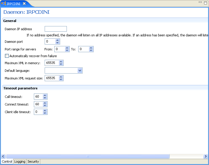

次の図に、「Control」タブを示します。
図C-1 「Control」タブ
デーモンの「Control」タブ
「Control」タブに設定できるパラメータを次の表に示します。
表C-1 「Daemon Control」タブのコンポーネント
フィールド 説明
Daemon IP Address
デーモンがリスニングするコンピュータのIPアドレスを入力します。IPアドレスを入力しないと、使用可能なすべてのIPアドレスをデーモンがリスニングします。
Daemon port
デーモンがリスニングするポートを入力します。ポートを入力しないと、使用可能なすべてのポートをデーモンがリスニングします。
Automatically recover from failure
デーモンがなんらかの理由で失敗した場合、そのデーモンは自動的に再起動します(デーモンが失敗するのは、ネットワーク・プロセスが消失したり、デーモンを実行しているCPUがクラッシュし、バックアップ・デーモンが別のCPUに定義されているなどの原因でデーモン・プロセスが終了するエラーが発生した場合です)。使用可能な未接続サーバーはすべて終了し、接続中のサーバーは、解放時にマークが付けられて終了します。また、バックアップが自動的に起動します。このバックアップは、元のデーモンのログに新規のログ・ファイルを付加し、バックアップ・デーモンが起動したことを示す行を追加します。
Maximum XML request size
デーモンが処理するXML文書の最大バイト数。

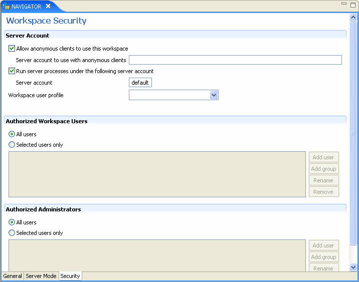

セキュリティ
「Security」タブでは、ワークスペースのセキュリティ・レベルを構成できます。設定できるのは、ワークスペースのセキュリティ・オプションのみです。「Security」タブは、次の場合に使用します。
  • ワークスペースに対する管理権限を付与する場合
  • クライアントによるワークスペースへのアクセスを決定する場合
「Security」タブを開くには、次のようにします。
  1. 「スタート」メニューから、「プログラム」→「Oracle」→「Studio」を選択します。
  2. 「Design」パースペクティブの「Configuration」ビューで「Machines」フォルダを開きます。
  3. このコンピュータを右クリックして「Open Runtime Perspective」を選択します。
  4. 「Daemons」ノードを開いて、Runtime Explorerにワークスペースを表示します。
  5. ワークスペースを右クリックして「Edit Workspace Configuration」を選択します。
  6. 「Security」タブをクリックします。
  7. ワークスペースの変更後、デーモンを右クリックして「Reload Configuration」を選択します。
    注意:
    • デーモンの設定は、Configuration Explorerを使用して変更することもできます。コンピュータを選択し、必要なデーモンまでリストをスクロールします。デーモンを右クリックして「Open」を選択します。
    • デーモン構成の変更は実装されていません。実装されるのは、Runtime Managerの「Reload Configuration」オプションを使用して構成を再ロードした場合のみです。
  8. デーモンを右クリックして「Recycle Servers」を選択します。接続プールのサーバーはすべてクローズされ、新規のサーバーが新規の構成で起動します。
次の図に、「Security」タブを示します。
図C-6 「Security」タブ
デーモンの「Security」タブ
「Security」タブには、次のフィールドがあります。
表C-6 「Security」タブ
フィールド 説明
Server Account
このセクションには、ワークスペース、ファイアウォール・アクセス・ポート、ワークスペース・アカウントおよび匿名ログイン権限へのアクセスを許可するユーザー(アカウント)を定義します。
Use specific workspace account
このワークスペースで使用するオペレーティング・システムのアカウントを定義するには、これを選択します。
選択する場合は、ワークスペース・アカウントの名前を「workspace account」フィールドに入力します。
選択しないと、クライアントが指定したアカウント名が使用されます。
Allow anonymous clients to use this workspace
このワークスペースを認証なしで起動することを許可するには、これを選択します。
選択する場合は、ワークスペース・アカウントの名前を「Server account to use with anonymous clients」フィールドに入力します。
Authorized Workspace users
ワークスペースを使用する権限があるユーザーを指定します。次のいずれかを選択します。
  • All users: デーモンにログインしたすべてのユーザーがワークスペースを使用できます。
  • Selected users only: 特定の権限があるユーザー(アカウント)のみにワークスペースの使用を許可する場合は、これを選択します。
    これを選択する場合は、ワークスペースを使用できるユーザー(アカウント)とグループの名前を次のフィールドに追加します。
    注意: ユーザーを指定しない場合、デーモンにログインしたすべてのユーザーがワークスペースを使用できます。
Authorized Administrators
管理者権限のあるユーザー(アカウント)を識別します。次のいずれかを選択します。
  • All users: すべてのユーザーがワークスペースにアクセスし、設定を変更できることを示します。
  • Selected users only: 特定の権限があるユーザー(アカウント)のみに管理者になることを許可する場合は、これを選択します。
    これを選択する場合は、ワークスペース管理者になれるユーザー(アカウント)とグループの名前を追加します。
    ユーザーを指定しない場合、デーモンにログインしたすべてのユーザーがこのワークスペースの管理者になれます。
