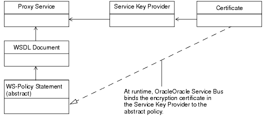

このポリシーは抽象的であるため、ビジネス・サービスでは使用できません: そのKeyInfo要素には、暗号化用の証明書が含まれません。そのかわりに、このWS-Policy文を使用するプロキシ・サービスをアクティブ化すると、Oracle Service Busは、プロキシ・サービスと関連付けられたサービス・キー・プロバイダからの暗号化証明書をWS-Policy文にバインドします。『Oracle Fusion Middleware Oracle Service Bus管理者ガイド』の「サービス・キー・プロバイダ」を参照してください。
図52-1 抽象ポリシーへの証明書のバインディング
図52-1の説明が続きます
図52-1「抽象ポリシーへの証明書のバインディング」の説明

52.5.3 例:カスタムSOAPヘッダーの暗号化
<例52-3は、CreditCardNumberというカスタム・ヘッダーを暗号化する抽象WS-Policy文です。
SOAPメッセージの本文全体ではなく、特定の部分を暗号化またはデジタル署名するように指定する必要がある場合は、カスタムWS-Policyファイルを作成する必要があります。
例52-3では以下のことも行われます。
  • KeyWrappingAlgorithm要素で、対称キーをラップするRSA 1.5アルゴリズムをクライアントが使用する必要があることを指定します。
  • EncryptionAlgorithmで、クライアントがTriple DES (Data Encryption Standard)アルゴリズムを使用してセキュリティ・ヘッダーの暗号化を実行する必要があることを指定します。
