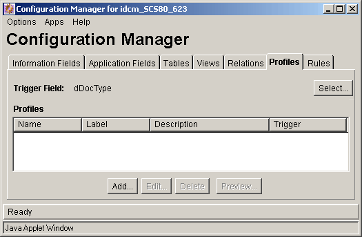

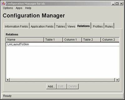

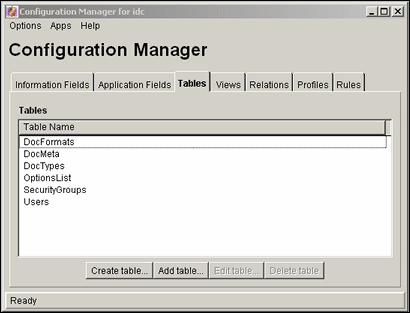

構成マネージャ・アプリケーションは、コンテンツ・タイプ、ファイル・フォーマットおよびカスタム・メタデータ・フィールドを管理するために使用する管理アプリケーションです。このページにアクセスするには、管理者またはサブ管理者としてログインし、ポータル・ナビゲーション・バーの「管理」トレイをクリックします。「管理アプレット」をクリックし、「構成マネージャ」をクリックします。
注意: ウィンドウのかわりに新しいタブを開くように設定したFirefoxを使用している場合、管理アプレットから起動したヘルプ画面には、ヘルプを起動したアプレット・ウィンドウを閉じるまでアクセスできません。そのため、タブのかわりに新しいウィンドウで開くようにFirefoxを設定することをお薦めします。 |
注意: 管理者のみが構成マネージャを使用できます。サブ管理者はこのアプリケーションにアクセスできません。 |
| 要素 | 説明 |
| 「オプション」メニュー | 情報フィールドおよびファイル・フォーマットを管理するための追加の管理アプリケーションを開きます。また、スキーマを再パブリッシュし、トレース・プログラムを設定し、構成マネージャ・アプリケーションを終了するためのオプションも用意されています。これらのオプションの多くは、ポータル・ナビゲーション・バーの「管理」トレイ・リンクにある「アクション」ショートカット・メニューから使用することもできます。 |
| 「アプリケーション」メニュー | 他の管理アプリケーションを開くために使用します。他のアプリケーションは、現在のアプリケーションと同じモード(アプレットまたはスタンドアロン)で開きます。 |
| 「ヘルプ」メニュー | コンテンツ: コンテンツ・サーバーのオンライン・ヘルプを表示します。
コンテンツ・サーバーについて: コンテンツ・サーバーのバージョン、ビルドおよび著作権情報を表示します。 |
| 「情報フィールド」タブ | カスタム・メタデータ・フィールドを追加、編集および削除するために使用します。詳細は、「構成マネージャ」: 「情報フィールド」タブを参照してください。 |

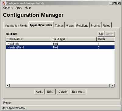

| 「アプリケーション・フィールド」タブ | コンテンツ・サーバー・フォームのカスタマイズに使用されるフィールドを追加、編集および削除するために使用します。 |
| 「表」タブ | スキーマの表を追加および定義するために使用します。「構成マネージャ」: 「表」タブを参照してください。 |

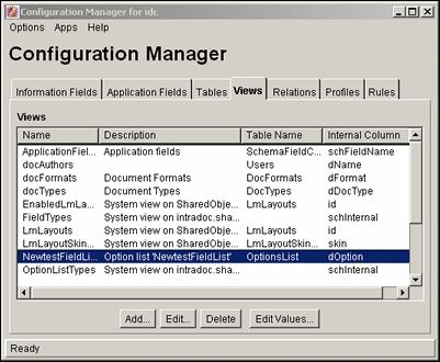

| 「ビュー」タブ | スキーマにビューを追加および定義するために使用します。「構成マネージャ」: 「ビュー」タブを参照してください。 |
| 「リレーション」タブ | 表と列との間にリレーションシップを追加および定義するために使用します。「構成マネージャ」: 「リレーション」タブを参照してください。 |

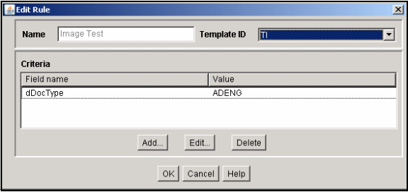

| 「プロファイル」タブ | コンテンツ・プロファイルを作成および定義するために使用します。「構成マネージャ」: 「プロファイル」タブを参照してください。 |

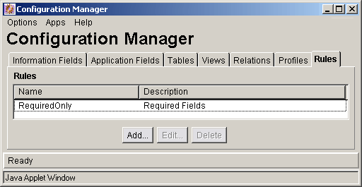

| 「ルール」タブ | プロファイルに含めるルールを作成および定義するために使用します。「構成マネージャ」: 「ルール」タブを参照してください。 |

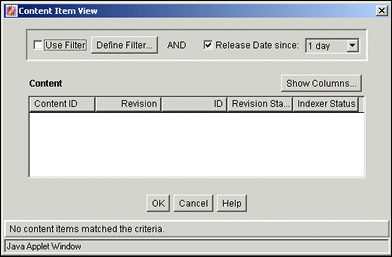

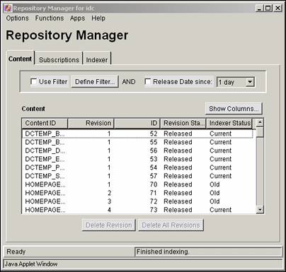

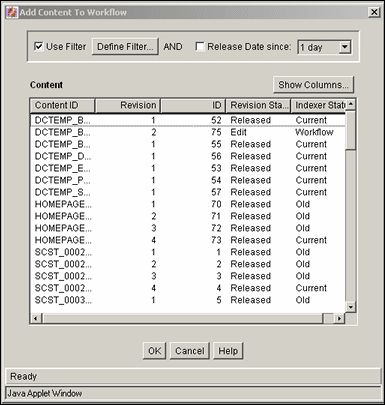

「コンテンツ・アイテムの表示」画面は、様々なコンテンツ・プロファイルの使用例をプレビューするときに使用するコンテンツを選択するために使用します。この画面にアクセスするには、「プロファイルのプレビュー」画面で「コンテンツID」フィールドに対応する「選択」ボタンをクリックします。「コンテンツ・アイテムの表示」画面には、次のコンテンツ・プロファイル画面からもアクセスできます。

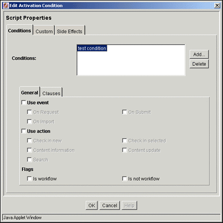

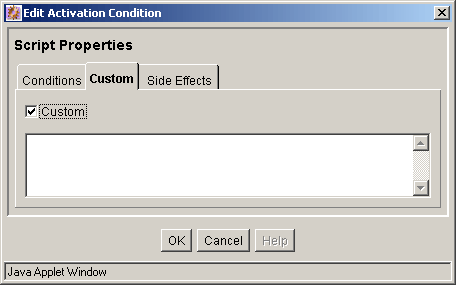

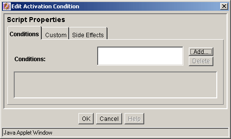

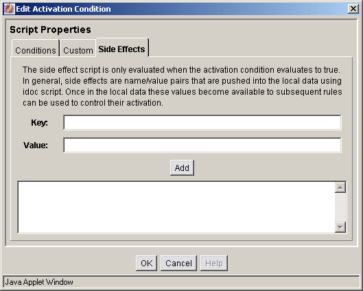

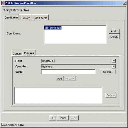

アクティブ化条件の編集: 「「アクティブ化条件の編集」画面のタブ」を参照してください。

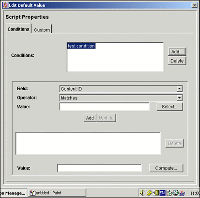

デフォルト値の編集: 「「デフォルト値の編集」: 「条件」タブ」を参照してください。
派生値の編集: 「「派生値の編集」: 「条件」タブ」を参照してください。
| 要素 | 説明 |
| 「フィルタの使用」チェック・ボックス | 「コンテンツ」ペインに含まれているコンテンツ・アイテムのリストを絞り込むために使用します。
選択: 選択済および定義済のフィルタ・フィールドおよび次の日付以降のリリース日フィルタ(指定している場合)に基づいて、リスト内のコンテンツ・アイテムをフィルタリングできます。 選択解除: リスト内のコンテンツ・アイテムをフィルタリングできません。 |
| 「フィルタの定義」ボタン | フィルタに関する選択を行うことができる「フィルタの定義」画面を表示します。アイテムを選択すると、対応するフィルタ・フィールドがアクティブ化されます。 |
| 「次の日付以降のリリース日」チェック・ボックス/日付リスト | 選択: リスト内のコンテンツ・アイテムを、各アイテムに指定されている1日、1週、4週のいずれかの経過時間以降のリリース日に基づいてフィルタリングできます。
| 「列の表示」ボタン | 「列の表示」画面を表示します。この画面は、コンテンツ・リスト内のコンテンツ・アイテムごとに表示するプロパティ列を選択するために使用します。アイテムを選択すると、そのプロパティ列がアクティブになります。 |
| 「コンテンツ」ペイン | 「コンテンツ・アイテム」リスト内のコンテンツ・アイテムごとに選択した表示列に適用可能な値を表示します。 |

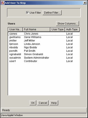

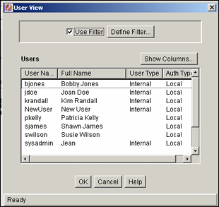

「ユーザーの表示」画面は、プロファイルの使用例をプレビューするときに表示するユーザーを選択するために使用します。この画面にアクセスするには、「プロファイルのプレビュー」画面の「ユーザー名」フィールドに対応する「選択」ボタンをクリックします。
| 要素 | 説明 |
| 「フィルタの使用」チェック・ボックス | 「ユーザー」ペインに表示するユーザーのリストを絞り込むために使用します。
選択: リスト内のユーザーの、選択された条件に基づいたフィルタリングを有効にします。 選択解除: リスト内のユーザーのフィルタリングを無効にします。 |
| 「列の表示」ボタン | 「列の表示」画面を表示します。この画面は、「ユーザー」リスト内の各ユーザーに対して表示されるプロパティ列を選択するために使用します。アイテムを選択すると、そのプロパティ列がアクティブになります。 |
| 「ユーザー」ペイン | 「ユーザー」リストに含まれるユーザーごとに、選択された表示列の適用可能な値が表示されます。 |

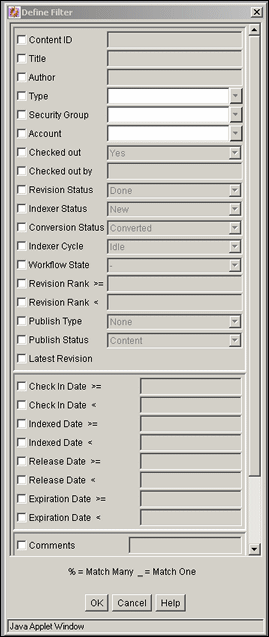

「フィルタの定義」画面は、複数の管理アプリケーション画面に表示されるリビジョン、ユーザーなどのリストを絞り込むために使用します。この画面にアクセスするには、「ユーザーの表示」画面の「フィルタの定義」ボタンをクリックします。フィルタ・フィールドをアクティブ化するには、1つ以上のチェック・ボックスを選択します。
表示されたアイテムは、入力された基準に基づいてフィルタされます。これらのフィールドには、次のワイルドカードを使用できます。
%: 1つ以上の文字、_: 1文字

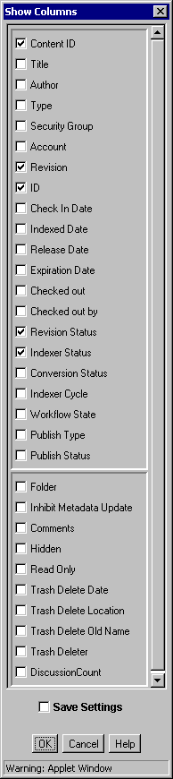

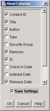

「列の表示」画面は、複数の管理アプリケーション画面に表示される列を選択するために使用します。この画面にアクセスするには、「ユーザーの表示」画面で「列の表示」ボタンをクリックします。
| 要素 | 説明 |
| チェック・ボックス | 選択: 「サブスクライブするコンテンツ・アイテム」画面にフィールドが表示されます。
選択解除: 「リポジトリ・マネージャ」の「コンテンツ」タブまたは「サブスクライブするコンテンツ・アイテム」画面にフィールドは表示されません。 注意: フィールドの説明は、「フィルタの定義」画面を参照してください。 |
| 「設定の保存」チェック・ボックス | 選択: 列設定は、「リポジトリ・マネージャ」の「コンテンツ」タブまたは「サブスクライブするコンテンツ・アイテム」画面が表示されるたびに適用されます。
選択解除: 列設定は、「リポジトリ・マネージャ」の「コンテンツ」タブまたは「サブスクライブするコンテンツ・アイテム」画面が閉じるときにのみ適用されます。 |

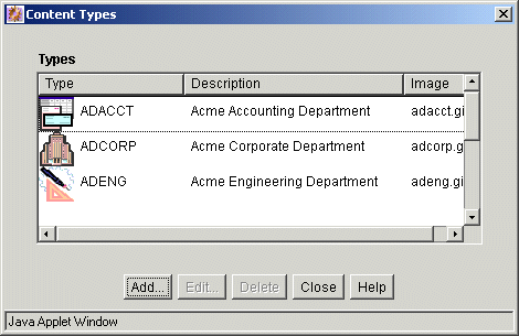

コンテンツ・タイプを処理する場合、次の画面を使用します。
「コンテンツ・タイプ」画面は、コンテンツ・タイプを追加、編集および削除するために使用します。また、既存のコンテンツ・タイプの名前、説明、関連GIFを表示するためおよび対応するイメージを管理するためにも使用できます。この画面にアクセスするには、構成マネージャ・アプリケーション・ページの「オプション」メニューで「コンテンツ・タイプ」を選択します。
| 要素 | 説明 |
| 「タイプ」列 | 各コンテンツ・タイプの名前およびそのタイプに関連付けられたGIFイメージが表示されます。 |
| 「説明」列 | 各コンテンツ・タイプの説明が表示されます。 |
| 「イメージ」列 | 各コンテンツ・タイプに関連付けられているGIFイメージのファイル名が表示されます。 |
| 「追加」ボタン | 「新しいコンテンツ・タイプの追加」/「コンテンツ・タイプの編集」画面を表示します。 |
| 「編集」ボタン | 「新しいコンテンツ・タイプの追加」/「コンテンツ・タイプの編集」画面を表示します。 |
| 「削除」ボタン | 選択したコンテンツ・タイプの削除を有効にします(指定したコンテンツ・タイプを持つコンテンツが存在する場合は、そのタイプは削除できません)。 |

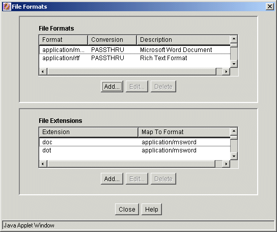

「ファイル・フォーマット」画面は、構成マネージャ・アプレットの一部であり、ファイルの変換用にファイル・フォーマットおよびファイル拡張子を設定するために使用します。このオプションにアクセスするには、構成マネージャ・アプレットの「オプション」メニューで「ファイル・フォーマット」を選択します。
「ファイル・フォーマット」ペイン:
| 要素 | 説明 |
| 「フォーマット」列 | 通常、MIME (Multipurpose Internet Mail Extensions)タイプです。 |
| 「変換」列 | ファイルを変換するために使用するメソッド。 |
| 「説明」列 | ファイル・フォーマットの説明。 |
| 「追加」ボタン | 「新しいファイル・フォーマットの追加」/「ファイル・フォーマットの編集」画面を表示します。 |
| 「編集」ボタン | 「新しいファイル・フォーマットの追加」/「ファイル・フォーマットの編集」画面を表示します。 |
| 「削除」ボタン | 選択されたファイル・フォーマットの削除を有効にします。 |
「ファイル拡張子」ペイン:
| 要素 | 説明 |
| 「拡張子」列 | ファイル・フォーマットにマップされるファイル拡張子。 |
| 「マップ先フォーマット」列 | 指定されたファイル拡張子のファイルを変換する場合に参照されるファイル・フォーマットです。 |
| 「追加」ボタン | 「ファイル拡張子の追加」/「ファイル拡張子の編集」画面を表示します。 |
| 「編集」ボタン | 「ファイル拡張子の追加」/「ファイル拡張子の編集」画面を表示します。 |
| 「削除」ボタン | 選択されたファイル拡張子の削除を有効にします。 |

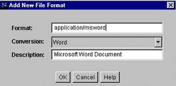

「新しいファイル・フォーマットの追加」/「ファイル・フォーマットの編集」は、特定のファイル・フォーマットの変換メソッドを設定するために使用します。この画面にアクセスするには、「ファイル・フォーマット」画面の「ファイル・フォーマット」ペインで、「追加」または「編集」をクリックします。
| 要素 | 説明 |
| 「フォーマット」フィールド | 通常、MIME (Multipurpose Internet Mail Extensions)タイプです。 |
| 「変換」フィールド | ファイルを変換するために使用するメソッド。このファイル・タイプを変換しない場合は、通過を選択します。カスタム変換メソッドを使用するには、「カスタム」を選択します。 |
| 「説明」フィールド | ファイル・フォーマットの説明。 |

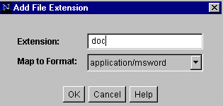

「ファイル拡張子の追加」/「ファイル拡張子の編集」画面は、ファイル拡張子を特定のファイル・フォーマットにマッピングするために使用します。この画面にアクセスするには、「ファイル・フォーマット」画面の「ファイル拡張子」ペインで、「追加」または「編集」をクリックします。
| 要素 | 説明 |
| 「拡張子」フィールド | 変換対象のファイルのファイル拡張子です。 |
| 「マップ先フォーマット」フィールド | 指定されたファイル拡張子のファイルを変換する場合に参照されるファイル・フォーマットです。 |
次の画面は、メタデータ・フィールドやアプリケーション・フィールドを追加するために使用します。

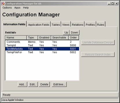

構成マネージャの「情報フィールド」タブは、カスタム・メタデータ・フィールドを追加、編集および削除するために使用します。この画面の他のタブは、スキーマおよびプロファイルとともに使用されます。
このタブにアクセスするには、構成マネージャ・アプリケーション・ページで「情報フィールド」をクリックします。
| 要素 | 説明 |
| 「名前」列 | カスタム・メタデータ・フィールドの名前を表示します。 |
| 「タイプ」列 | 各フィールドのタイプを表示します。
テキスト: 30文字。 ロング・テキスト: 100文字。 日付: 日付書式(たとえば、English-USロケールの場合、dd/mm/yyyyまたはdd/mm/yy)。 メモ: 255文字。 整数: -231から231(-20億から+20億)。デフォルトでは、整数は自然数であるため、小数値およびカンマは使用できません。 注意: ここで示したサイズは文字の入力長であり、フィールドを格納するために必要な実際のバイト数ではありません。 |
| 「有効」列 | フィールドがコンテンツ・サーバー・ページに表示されるかどうかを示します。 |
| 「検索可能」列 | フィールドが索引付けされ、検索に使用できるかどうかを示します。 |
| 「順序」列 | ソート順序におけるこのフィールドの位置を表示します。 |
| 「上へ」ボタンおよび「下へ」ボタン | フィールドのソート順序を並べ替えるために使用します。使用するには、フィールドをハイライトして適切なボタンをクリックします。その操作に応じて、ソート順序のフィールドの位置が変更されます。 |

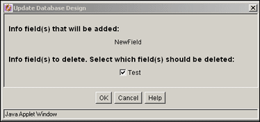

| 「データベース設計の更新」ボタン | データベース表に加えた変更を保存します。このボタンは、更新が必要になるとアクティブになります。 |
| 「検索索引の再構築」ボタン | 検索索引を再構築します。このボタンは、再構築が必要になるとアクティブになります。 |
| 「追加」ボタン | 「メタデータ・フィールド名の追加」画面を表示します。 |
| 「編集」ボタン | 「メタデータ・フィールド名の追加」画面を表示します。 |
| 「削除」ボタン | 選択したカスタム・メタデータ・フィールドを削除します。 |
| ツリーを編集 | フィールドがスキーマ・リレーションに関連付けられている場合には、エントリの親/子(ツリーおよびノード)構造が、選択した表に表示されます。このオプションは、フィールドを追加し、データベース設計を更新するとアクティブになります。詳細は、「ツリーを編集」画面を参照してください。 |

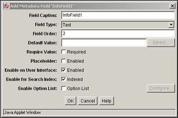

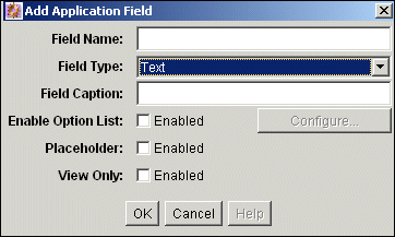

この画面は、カスタム・メタデータ・フィールドを定義するために使用します。この画面にアクセスするには、次のいずれかの操作を実行します。
フィールド名を入力し、「メタデータ・フィールド名の追加」画面で「OK」をクリックします。
フィールドを選択し、「構成マネージャ」: 「情報フィールド」タブで「編集」をクリックします。
| 要素 | 説明 |
| 「フィールド・キャプション」フィールド | コンテンツ・サーバー・ページに表示されるフィールドのラベル。 |
| 「フィールド・タイプ」リスト | テキスト: 30文字。
ロング・テキスト: 100文字。 日付: 日付書式(たとえば、English-USロケールの場合、dd/mm/yyyyまたはdd/mm/yy)。 メモ: 255文字。 整数: -231から231(-20億から+20億)。デフォルトでは、整数は自然数であるため、小数値およびカンマは使用できません。 |
| 「フィールド表示順」フィールド | フィールドがコンテンツ・サーバー・ページに表示される順序。数字は2から始まり、新しいフィールドが追加されるたびに自動的に増加します。ただし、(15、20、25のように)5ずつ数字を手動で増やしていくことをお薦めします。これにより、将来追加されるフィールドに対応できます。たとえば、15と20の間にフィールドを挿入して、フィールド表示順を16に設定できます。 |
| 「デフォルト値」フィールド | 作成されるメタデータ・フィールドのデフォルト値。 |
| 「値が必要」チェック・ボックス | フィールドに値が含まれない場合、ファイルがチェックインされないようにします。 |
| 「プレースホルダ」チェック・ボックス | 選択すると、このフィールドが格納および索引付けの対象とならないフィールドに設定されます。プレースホルダは、従属選択リストの親レベルに対してよく使用されます。 |
| 「ユーザー・インタフェース上で有効化」チェック・ボックス | 選択: フィールドは、コンテンツ・サーバー・ページ(チェックイン・ページ、検索ページ、コンテンツ情報ページなど)に表示されます。
選択解除: フィールドはコンテンツ・サーバー・ページに表示されません。 |
| 「検索索引の有効化」チェック・ボックス | 選択: フィールドを検索条件として使用できるように、フィールドに索引が付けられます。
選択解除: フィールドに索引は付けられません。フィールドは検索条件として使用できないため、検索ページに表示されません。 |

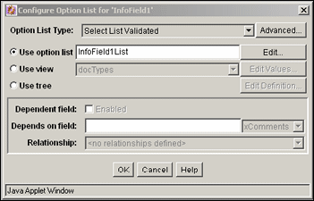

| 「オプション・リストの有効化」チェック・ボックス | コンテンツ・サーバー・ページに、ユーザーが選択可能なオプション・リストを作成します。このチェック・ボックスを選択して「構成」をクリックすると、カスタム情報フィールドの追加/カスタム情報フィールドの編集: オプション・リストの構成が表示されます。 |
オプション・リストの構成画面は、オプション・リストのタイプ、オプション・リストの値およびオプション・リストに関連付けられた依存関係を指定するために使用します。この画面にアクセスするには、「オプション・リストの有効化」をクリックし、「メタデータ・フィールド名の追加」またはメタデータ・フィールドの追加/メタデータ・フィールドの編集画面で「構成」をクリックします。
| 要素 | 説明 |
| オプション・リスト・タイプ | オプション・リストのタイプを指定します。
| 「詳細」ボタン | オプション・リスト・ストレージ画面が表示されます。この画面は、オプション・リストの格納および表示方法を指定するために使用します。 |
| オプション・リストの使用 | 新しいオプション・リストを作成する場合に使用します。新しいリストの名前がフィールドに挿入されます。 |
| 「編集」ボタン | 「オプション・リスト」画面が表示されます。この画面は、メタデータ・フィールドに関連付けられたリストの選択肢を追加または変更するために使用します。 |
| ビューの使用 | 作成されたオプション・リストのかわりに、ビューの値を選択する場合に使用します。 |
| 「値の編集」ボタン | 選択したビューのタイプに応じて、ビュー値の編集画面または「オプション・リスト」画面が表示されます。 |
| ツリーを使用 | オプション・リストまたはビューのかわりに、ツリーの値を選択する場合に使用します。 |
| 「定義の編集」ボタン | 「オプション・リスト」画面が表示されます。この画面は、ツリーの定義および表示方法を変更するために使用します。 |
| 「依存フィールド」チェック・ボックス | このメタデータ・フィールドを別のメタデータ・フィールドの下位にするかどうかを決定します。これは、ビューを使用するときのみ使用できます。依存関係を有効にするには、チェック・ボックスを選択します。 |
| 「フィールドの依存」リスト | フィールド名を入力するか、依存関係の設定に使用できるメタデータのリストから選択します。 |
| リレーションシップ | ビューに対してすでにリレーションシップが定義されている場合、それらのリレーションシップをリストから選択できます。リレーションの詳細は、構成マネージャ: 「リレーション」タブを参照してください。
リレーションシップが定義されていないオプション・リストまたはビューを使用するように選択した場合、「定義されたリレーションシップなし」と表示されます。 |

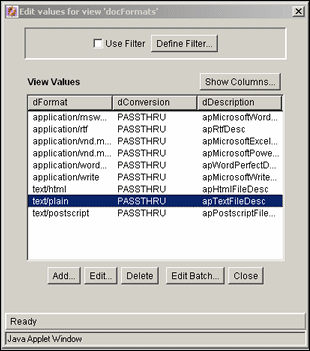

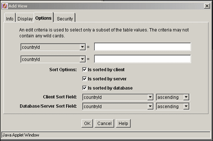

「ビュー値の編集」画面は、ビューで定義されている値を編集するために使用します。この画面にアクセスするには、メタデータ・フィールドの追加/メタデータ・フィールドの編集画面で「ビューの使用」の横にある「値の編集」をクリックします。この画面に表示されるフィールドの列は、選択したビューのタイプによって異なります。
| 要素 | 説明 |
| フィルタの使用/フィルタの定義 | 選択した列に表示される値を変更するために使用します。 |
| 列の表示 | ビューに表示する列数を制限します。「列の表示」画面を参照してください。 |
| 追加 | ビューの値を編集するために使用する「値の追加」/「値の編集」画面を表示します。 |
| 編集 | 列の値を変更できる「値の追加」/「値の編集」画面を表示します。 |
| 削除 | 値を表から削除します。削除の確認を求められます。 |

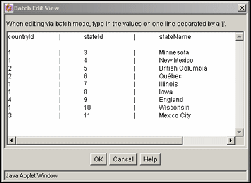

| バッチの編集 | 値を変更するために大量の情報をコピーして貼り付けることができる「値の編集」: 「バッチの編集」画面を表示します。 |

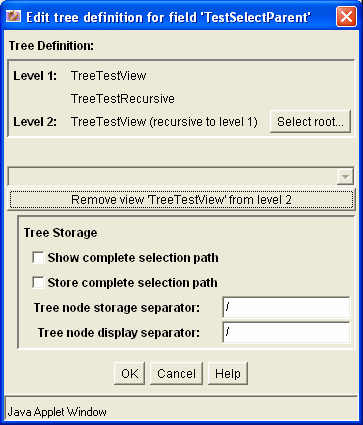

ツリー定義の編集画面は、オプション・リストで使用されるツリーの格納方法と表示方法を定義するために使用します。この画面にアクセスするには、カスタム情報フィールドを追加または編集するためのオプション・リストの構成で「ツリーを使用」の横にある「定義の編集」ボタンをクリックします。
| 要素 | 説明 |
| リレーションシップを選択メニュー | オプション・リストのレベル間のリレーションシップを選択します。 |
| ビューを削除オプション・バー | このバーは、選択したビューを削除する場合にクリックします。 |
| 完全な選択パスの表示 | このチェック・ボックスは、オプションの選択時に完全なパスを表示する場合に選択します。 |
| 完全な選択パスの保存 | このチェック・ボックスは、オプションの選択時に完全なパスを保存する場合に選択します。 |
| ツリー・ノードのストレージ・セパレータ | このオプションは、値間の異なるセパレータを保存する場合に使用します。 |
| ツリー・ノードの表示セパレータ | このオプションは、値間のセパレータを変更する場合に使用します。 |

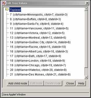

値の選択にオプション・リストやビューではなくツリーを使用するメタデータ・フィールドのスキーマ・ツリーを構成するときは、「ルートの選択」フィールドがツリー定義の編集画面に表示されます。このフィールドを使用すると、DCLスキーマで子を参照する場合に親値を選択できます。つまり、表内の行で、ツリーのルートである行を選択できます。
| 要素 | 説明 |
| 「ツリー定義」ペイン | ツリー・スキーマ階層を表示します。 |
| 「ルートの選択」ボタン | 子値に対する親値を選択するためのポップアップ・ダイアログ・ボックスを表示します。 |
| その他の画面要素 | その他の画面要素の説明。「「ツリー定義の編集」画面」を参照してください。 |
「データベース設計の更新」画面は、コンテンツ・サーバー・データベースに対してメタデータ・フィールドを追加または削除するために使用します。この画面にアクセスするには、カスタム・メタデータ・フィールドを追加または削除し、構成マネージャ: 「情報フィールド」タブで「データベース設計の更新」をクリックします。
次の表に、検索エンジンに応じてデータベース更新または検索索引再構築が必要になるイベントを示します。
| イベント | 必要になるアクション |
| メタデータ・フィールドの追加 | データベースの更新 |
| メタデータ・フィールドの編集 | データベースの更新* |
| メタデータ・フィールドの削除 | データベースの更新 |
| メタデータ・フィールドの検索索引の有効化の有効化または無効化 | 検索索引の再構築 |
| 「検索索引の有効化」が選択されているメタデータ・フィールドの追加 | 検索索引の再構築 |
値が必要、オプション・リストのデフォルト値、オプション・リスト・キーおよびオプション・リストの値に変更を加えても、データベース更新は必要ありません。
注意: 検索索引および使用可能なシステム・リソースのサイズによっては、検索索引再構築プロセスに数日かかることがあります。再構築が必要な場合は、システム使用率がピーク以外の時間帯に再構築を実施してください。 |
| 要素 | 説明 |
| 追加する情報フィールド | 最後にデータベースを更新してから追加されたメタデータ・フィールドを表示します。 |
| 削除する情報フィールドチェック・ボックス | データベースの最終更新時以降に削除されたメタデータ・フィールドを一覧表示します。
選択: メタデータ・フィールドはデータベースから削除されます。 選択解除: メタデータ・フィールドはデータベースから削除されません。フィールドは、「構成マネージャ」画面、チェックイン・ページおよび検索ページには表示されませんが、データベースには存在します。 |
「アプリケーション・フィールド」タブは、コンテンツ・サーバー・フォームで使用されるカスタム・フィールドを追加、編集および削除するために使用します。このタブにアクセスするには、構成マネージャ・アプリケーション・ページで「アプリケーション・フィールド」をクリックします。
| 要素 | 説明 |
| 「フィールド名」列 | カスタム・アプリケーション・フィールドの名前を表示します。 |
| 「フィールド・タイプ」列 | 各フィールドのタイプを表示します。 |
| 「追加」ボタン | メタデータ・フィールドの追加/メタデータ・フィールドの編集画面を表示します。 |
| 「編集」ボタン | メタデータ・フィールドの追加/メタデータ・フィールドの編集画面を表示します。 |
この画面は、カスタム・アプリケーション・フィールドに必要な情報を追加するために使用します。この画面にアクセスするには、「構成マネージャ」: 「アプリケーション・フィールド」タブの画面で「追加」をクリックするかフィールドをハイライトし、「編集」をクリックします。
| 要素 | 説明 |
| 「フィールド名」フィールド | フィールドの名前を入力します。重複する名前は使用できません。最大フィールド長は29文字です。次の文字は使用できません。空白、タブ、行送り、改行および ^ ? : @ & + " # % < * ~ | |
| 「表示専用」チェック・ボックス | 選択すると、スキーマ・ビュー専用に使用されるフィールドとなります。 |

「リポジトリ・マネージャ」の「コンテンツ」タブは、コンテンツ・アイテムのリビジョンを表示するために使用します。このタブにアクセスするには、「リポジトリ・マネージャ」のメイン画面を表示し、「コンテンツ」をクリックします。
| 要素 | 説明 |
| 「フィルタの使用」チェック・ボックス | このチェック・ボックスは、「コンテンツ」リストを「列の表示」画面の定義に従って絞り込む場合に選択します。 |
| 「フィルタの定義」ボタン | 「フィルタの定義」画面を表示します。 |
| 「次の日付以降のリリース日」チェック・ボックスおよびリスト | このチェック・ボックスは、「コンテンツ」リストを「リリース日」オプション・リストの定義に従って絞り込む場合に選択します。 |
| 「列の表示」ボタン | 「列の表示」画面を表示します。 |
| 「コンテンツ」リスト | フィルタ設定と一致するコンテンツ・サーバー・リポジトリのリビジョンを表示します。
| 「新規追加」ボタン | 「新しいコンテンツ・アイテムの追加」画面を表示します。
このボタンは、スタンドアロンのリポジトリ・マネージャ・アプリケーションでのみ使用できます。 |
| 「リビジョンの追加」ボタン | 新しいリビジョンの追加画面を表示します。
| 「リビジョンの削除」ボタン | 「リビジョンの削除」画面を表示します。 |
| 「すべてのリビジョンを削除する」ボタン | 「すべてのリビジョンを削除する」画面を表示します。 |

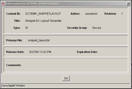

「情報」画面は、リビジョンのメタデータを表示するために使用します。この画面にアクセスするには、次のいずれかの操作を実行します。
「リポジトリ・マネージャ」: 「コンテンツ」タブ画面でリビジョンを選択して、「機能」→「情報」を選択します。
「リポジトリ・マネージャ」: 「コンテンツ」タブ画面でリビジョンを右クリックして、「情報」を選択します。
この画面には、すべての標準メタデータ・フィールドおよびカスタム・メタデータ・フィールドが表示されます。

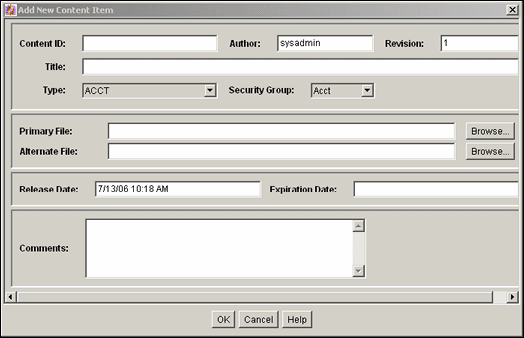

「新しいコンテンツ・アイテムの追加」画面は、コンテンツ・サーバーのチェックイン・ページを使用しないでシステムに新しいコンテンツ・アイテムをチェックインするために使用します。この画面にアクセスするには、スタンドアロンの「リポジトリ・マネージャ」: 「コンテンツ」タブ画面で「新規追加」をクリックします。

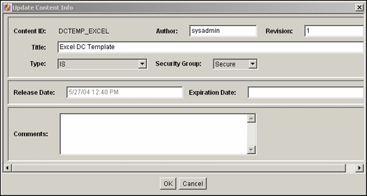

「コンテンツ情報の更新」画面は、既存のリビジョンのメタデータを変更するために使用します。この画面にアクセスするには、次のいずれかの操作を実行します。
「リポジトリ・マネージャ」: 「コンテンツ」タブ画面でリビジョンを選択して、「機能」→「更新」を選択します。
「リポジトリ・マネージャ」: 「コンテンツ」タブ画面でリビジョンを右クリックして、「更新」を選択します。

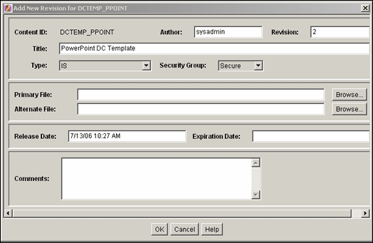

新しいリビジョンの追加画面は、既存のコンテンツ・アイテムのリビジョンをチェックインするために使用します。この画面にアクセスするには、スタンドアロンのリポジトリ・マネージャ・メイン画面で、次のいずれかの操作を行います。
リビジョンを選択して、「リビジョンの追加」をクリックします。
リビジョンを選択して、「機能」→「リビジョンの追加」を選択します。
リビジョンを右クリックして、「リビジョンの追加」を選択します。

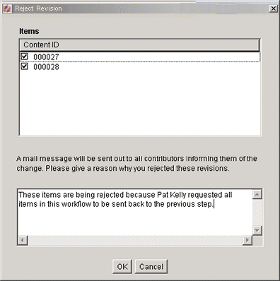

「リビジョンの却下」画面は、ワークフローに含まれているリビジョンを承認するために使用します。この画面にアクセスするには、「リポジトリ・マネージャ」: 「コンテンツ」タブ画面で1つ以上のリビジョンを選択し、次のいずれかの操作を実行します。
「機能」→「却下」を選択します。
右クリックし、「却下」を選択します。
注意: この画面には、ワークフロー内にあるリビジョンのみが表示されます。 |
| 要素 | 説明 |
| チェック・ボックス | 選択: リビジョンは否認されます。
選択解除: リビジョンは否認されません。 |
| 却下メッセージ・フィールド | 否認通知電子メールに記載されるメッセージを入力します。このメッセージは、否認されたすべてのリビジョンに対して送信されます。 |
| 「OK」ボタン | 選択したリビジョンを最後のレビューア/コントリビュータ・ステップに戻し、否認通知電子メールをそのステップのレビューアに送信します。 |

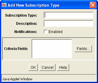

「新しいサブスクリプション・タイプの追加」/「サブスクリプション・タイプの編集」画面は、サブスクリプションを追加または編集するために使用します。この画面にアクセスするには、「リポジトリ・マネージャ」: 「サブスクリプション」タブで「追加」または「編集」をクリックします。
| 要素 | 定義 |
| 「サブスクリプション・タイプ」フィールド | サブスクリプションに付ける名前。 |
| 「説明」フィールド | サブスクリプションの説明。 |
| 「通知」チェック・ボックス | 選択: コンテンツがサブスクリプション条件を満たした場合にサブスクライバに送信される電子メール・メッセージが、チェックインまたは更新されます。
選択解除: サブスクライバ宛の電子メール通知はオフになります。電子メール・サーバーがダウンした場合および電子メール・サーバーの負荷が大きい場合に役立ちます。 |
| 「条件フィールド」ボックス | サブスクリプションの定義に使用するメタデータ・フィールドが一覧表示されます。 |
| 「フィールド」ボタン | 「フィールド」画面を表示します。この画面は、サブスクリプションのメタデータ・フィールドを定義するために使用します。 |

「フィルタの定義」画面は、サブスクライブ者画面に表示するユーザーとエイリアスのリストを絞り込むために使用します。この画面にアクセスするには、サブスクライブ者画面で「フィルタの定義」をクリックします。
| 要素 | 説明 |
| チェック・ボックス | フィルタ・フィールドをアクティブ化するには、1つ以上のチェック・ボックスを選択します。 |
| フィールド | 入力した条件に基づいてサブスクライブ者画面がフィルタされます。これらのフィールドには、次のワイルドカードを使用できます。
MS AccessまたはMSDEの場合: * = 1文字以上の任意の文字、? = 任意の1文字 他のすべてのデータベースの場合: % = 1文字以上の任意の文字、_ = 任意の1文字 |
| 「エイリアス・タイプ」フィールド | ユーザー: ユーザーのみを表示します。
エイリアス: エイリアスのみを表示します。 |
| 「ユーザー/エイリアス」フィールド | 特定のユーザー名またはエイリアス名。 |
| 「作成日」フィールド | ユーザーまたはエイリアスがサブスクリプションに追加された日付(ステータスが有効または無効かには関係ありません)。 |
| 「最終通知日」フィールド | サブスクライブしたコンテンツ・アイテムに対するリビジョンに関する通知をユーザーが電子メールで最後に受け取った日付。 |
| 「ユーザーの最終アクセス日付」フィールド | サブスクリプション条件に定義されているファイルにユーザーが最後にアクセスした日付。 |
「サブスクライブするコンテンツ・アイテム」画面は、サブスクリプションの条件に一致したコンテンツ・アイテムを表示するために使用します。この画面にアクセスするには、サブスクライブ者画面で「コンテンツ・アイテムの表示」をクリックします。
| 要素 | 説明 |
| 「フィルタの使用」チェック・ボックス | このボックスを選択すると、「列の表示」画面で定義されたフィルタが使用されます。 |
| 「コンテンツ」リスト | フィルタ設定に一致するサブスクライブ対象リビジョンが表示されます。
リストには1ページに50リビジョンが表示されます。 リビジョンをダブルクリックすると、そのリビジョンの「情報」画面が表示されます。 列の説明については、「フィルタの定義」画面を参照してください。 |

「ユーザーの選択」画面は、サブスクリプションに割り当てるユーザーを選択するために使用します。この画面にアクセスするには、「サブスクリプションの追加」画面で「ユーザー」オプションを選択し、「選択」をクリックします。
| 要素 | 説明 |
| 「フィルタの使用」チェック・ボックス | このチェック・ボックスを選択すると、「ユーザー」リストが「フィルタの定義」画面の定義に従って絞り込まれます。 |
| 「ユーザー」リスト | フィルタ設定に一致するユーザーを表示します。

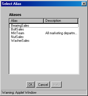

「エイリアスの選択」画面は、サブスクリプションに割り当てるエイリアスを選択するために使用します。この画面にアクセスするには、「サブスクリプションの追加」画面で「エイリアス」オプションを選択し、「選択」をクリックします。
| 要素 | 説明 |
| 「エイリアス」列 | 使用可能なエイリアスが表示されます。 |
| 「説明」列 | エイリアスの説明。 |

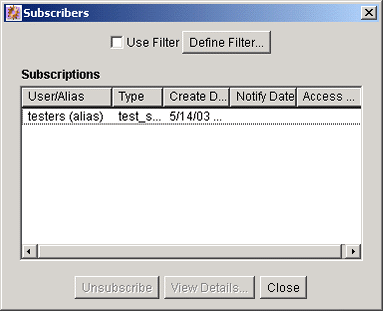

「サブスクライバ」画面は、特定のリビジョンのサブスクリプションからユーザーを表示したり、サブスクライブを解除するために使用します。この画面にアクセスするには、リポジトリ・マネージャの「コンテンツ」タブ画面でリビジョンを選択し、次のいずれかの操作を行います。
「機能」→「サブスクライバ」を選択します。
右クリックして「サブスクライバ」を選択します。
| 要素 | 説明 |
| 「フィルタの使用」チェック・ボックス | このチェック・ボックスは、「列の表示」画面で定義されたサブスクリプション・リストを絞り込む場合に選択します。 |
| 「ユーザー/エイリアス」列 | リビジョンをサブスクライブしているユーザーまたはエイリアス。 |
| 「タイプ」列 | サブスクリプションのタイプ。 |
| 「作成日」列 | ユーザーまたはエイリアスがサブスクリプションに追加された日付(ステータスが有効または無効かには関係ありません)。 |
| 「通知日」列 | サブスクライブしたコンテンツ・アイテムに対するリビジョンに関する通知をユーザーが電子メールで最後に受け取った日付。 |
| 「アクセス日付」列 | サブスクリプション条件に定義されているファイルにユーザーが最後にアクセスした日付。 |
| 「サブスクライブ解除」ボタン | 選択したサブスクリプションを取り消します。 |
| 「詳細の表示」ボタン | サブスクリプションの詳細画面を表示します。 |
| 「閉じる」ボタン | 「サブスクライバ」画面を閉じます。 |

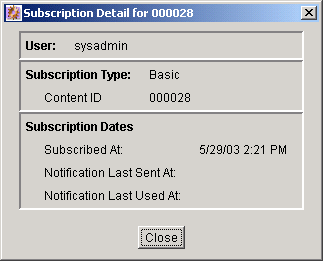

サブスクリプションの詳細画面は、サブスクリプションの詳細情報を表示するために使用します。この画面にアクセスするには、「サブスクライバ」画面でユーザーまたはエイリアスを選択し、「詳細の表示」をクリックします。
| 要素 | 説明 |
| 「ユーザー」または「エイリアス」フィールド | このリビジョンをサブスクライブしているユーザーまたはエイリアス。 |
| 「サブスクリプション・タイプ」フィールド | サブスクリプションのタイプ。 |
| メタデータ・フィールド | サブスクリプション条件を定義するフィールドと値。 |
| 「サブスクライブ日時」フィールド | ユーザーまたはエイリアスがサブスクリプションに追加された日付(ステータスが有効または無効かには関係ありません)。 |
| 「通知の最終送信日時」フィールド | サブスクライブしたコンテンツ・アイテムに対するリビジョンに関する通知をユーザーが電子メールで最後に受け取った日付。 |
| 「通知の最終使用日時」フィールド | サブスクリプション条件に定義されているファイルにユーザーが最後にアクセスした日付。 |

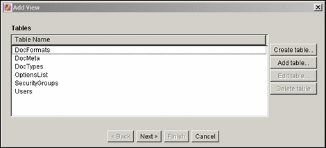

構成マネージャの「表」タブは、スキーマで使用される表や列を作成または編集するために使用します。この画面にアクセスするには、構成マネージャ・アプリケーション・ページで「表」タブをクリックします。
注意: ビューやリレーションシップを設定するときに既存の表を使用しない場合は、外部ツールを使用して、レコードを生成したり、「表」タブで作成する表にデータを移入する必要があります。 |
| 要素 | 説明 |
| 「表名」列 | 既存の表が表示されます。 |
| 「表の作成」ボタン | 「表の作成」/「表'name'の編集」画面を表示します。 |
| 「表の追加」ボタン | 「表の選択」画面を表示します。 |
| 「表の編集」ボタン | 「表の作成」/「表'name'の編集」画面を表示します。 |
| 「表の削除」ボタン | 選択した表を削除できます。 |

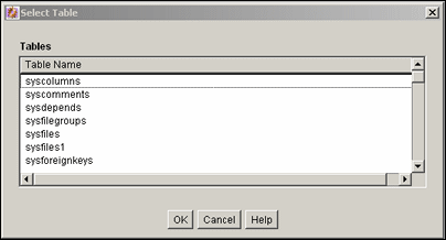

「表の選択」画面は、スキーマで使用する表を指定するために使用します。この画面には、使用可能な表のリストが表示されます。この画面には、「構成マネージャ」: 「表」タブで「表の追加」をクリックするか、または「ビューの追加」画面: 表の選択ページで「表の追加」をクリックします。
| 要素 | 説明 |
| 「表名」リスト | 既存のコンテンツ・サーバー・データベース表がリストに一覧表示されます。 |

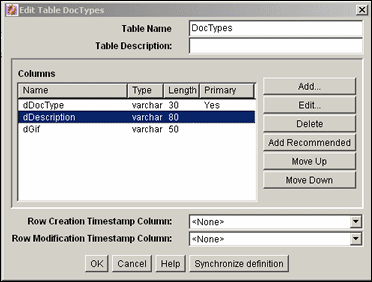

この画面は、スキーマに使用される表の列を指定するために使用します。この画面にアクセスするには、「構成マネージャ」: 「表」タブ画面の「表の作成」または「表の編集」をクリックするか、または「ビューの追加」画面: 表の選択ページの「表の作成」をクリックします。
重要: Revisions表、Alias表、Documents表、Users表などコアとなるコンテンツ・サーバー・システム表を使用することはできますが、表に加えた編集は保存できません。 |
| 要素 | 説明 |
| 「表名」フィールド | 作成または編集する表の名前。 |
| 「表の説明」フィールド | 作成または編集する表の簡単な説明。 |
| 「列」フィールド | この表に含まれている列とそのプロパティを表示します。 |
| 「追加」ボタン | 「列の追加」/「列の編集」画面を表示します。 |
| 「編集」ボタン | 「列の追加」/「列の編集」画面を表示します。 |
| 「削除」ボタン | 選択した列を削除できます。 |
| 「推奨の追加」ボタン | 表に追加する標準かつ推奨の列。たとえば、schPrimaryKey、schCreateTimestamp、schModifyTimestamp、schSourceIDなどです。 |
| 「行作成タイムスタンプ列」リスト | 表レプリケーションを正しく機能させるには、この列を表に追加する必要があります。このフィールドには、表に行を作成したときのタイムスタンプが表示されます。 |
| 「行変更タイムスタンプ列」リスト | 表レプリケーションを正しく機能させるには、この列を表に追加する必要があります。このフィールドには、表の行に変更を加えたときのタイムスタンプが表示されます。 |
| 定義の同期化 | データベースから表の定義をロードし、現在表示中の定義と同期化します。これは2人のユーザーが同時に同じ表を操作しているときに特に有用であり、表のコピーが古くなっていることを知らせる警告が発行されます。定義を同期化すと、表が更新されます。 |

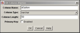

「列の追加」/「列の編集」画面は、スキーマで主キーになる列を選択するために使用します。この画面にアクセスするには、「表の作成」/「表'名前'の編集」画面で列を選択し、「編集」をクリックするか、または「追加」をクリックして新しい列を作成します。
| 要素 | 説明 |
| 「列名」フィールド | 作成または編集する列の名前。
注意: コンテンツ・サーバーのデータベース表との競合を回避するため、列名には接頭辞を必ず付けてください。たとえば、schColumnOneです。 |
| 「列タイプ」リスト | 列タイプをリストから選択します(デフォルト値はvarchar)。 |
| 「列長」フィールド | 列に保存する値の長さ。 |
| 「主キー」チェック・ボックス | 選択すると、その列がその表の主キーになります。 |
「ビュー」タブは、スキーマとともに使用するビューを作成するために使用します。この画面にアクセスするには、構成マネージャ・アプリケーション・ページの「ビュー」タブをクリックします。
| 要素 | 説明 |
| 「ビュー」リスト | 既存のビューが一覧表示されます。 |
| 「追加」ボタン | 「ビューの追加」画面: 「表の選択」画面を表示します。 |
| 「編集」ボタン | 「ビューの追加」/「ビューの編集」画面を表示します。 |
| 「削除」ボタン | 選択したビューを削除できます。 |
| 「値の編集」ボタン | 「ビューの追加」/「ビューの編集」画面や「オプション・リスト」画面などの画面が表示され、ビューに関連付けられている表の値の追加や変更ができます。表示される画面は、ビューで使用されている表のタイプによって異なります。 |
「表の選択」画面は、スキーマの新しいビューを作成するために使用します。この画面にアクセスするには、「ビューの追加」画面: 「表の選択」画面で「追加」をクリックします。
| 要素 | 説明 |
| 「表名」リスト | ビューがまだない作成済の表が一覧表示されます。 |
| 「表の作成」ボタン | 新しい表の作成に使用される、「表の作成」/「表'名前'の編集」画面を表示します。 |
| 「表の追加」ボタン | 表をビューに追加するために使用する、「表の選択」画面を表示します。 |
| 「表の編集」ボタン | 表およびプライマリ・キーの変更に使用する、「表の作成」/「表'名前'の編集」画面を表示します。 |
| 「表の削除」ボタン | このスキーマに含まれる選択しテーブルを削除できます。 |

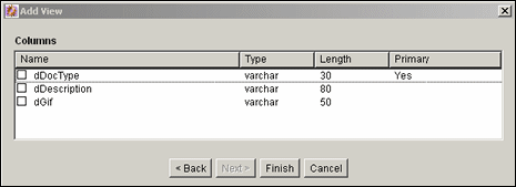

「列の選択」画面は、スキーマ・ビューの列を選択するために使用します。この画面にアクセスするには、「ビューの追加」画面: 表の選択ページから表を選択して、「次へ」をクリックします。
| 要素 | 説明 |
| 「名前」リスト | ビューに組み込んでスキーマにパブリッシュことを選択できる、既存の表列の名前が一覧表示されます。 |

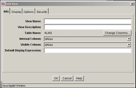

「ビューの追加」画面には、ビューを追加するときに使用する4つのメイン・タブがあります。
「ビューの追加」/「ビューの編集」画面
「ビューの追加」画面の「情報」タブは、スキーマの新しいビューに名前を付けるために使用します。この画面は、「ビューの追加」画面: 列の選択ページでビューに使用する列を選択して「終了」をクリックした後、または「構成マネージャ」: 「ビュー」タブで編集するビューを選択した場合に表示されます。
| 要素 | 説明 |
| 「ビュー名」フィールド | 作成または編集するビューの名前。 |
| 「ビューの説明」フィールド | 作成するビューの簡単な説明。 |
| 「表名」フィールド | このビューに関連付ける表。 |
| 「列の変更」ボタン | 「列の変更」画面を表示します。選択された元の列を変更します。 |
| 「内部列」リスト | 作成しているビューの列名(内部的に使用されます)。 |
| 「表示可能な列」リスト | システム・ユーザーに対して表示される列名。 |
| 「デフォルトの表示形式」フィールド | このフィールドにより、対応するオプション・リストの名前の表示方法が決まります。このフィールドの値は、テキストでもIdocスクリプトの式でもかまいません。

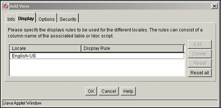

| 「ロケール」/「表示ルール」リスト | ロケールに対して定義されている表示ルールが表示されます。 |
| 「編集」ボタン | 選択したルールの「表示ルールの編集」画面が表示されます。 |
| 「削除」ボタン | 選択したロケールまたは表示ルールを削除できます。 |
| 「リセット」ボタン | 選択したロケールの表示ルールをリセットします。 |
| 「すべてリセット」ボタン | 各ロケールのすべての表示ルールをリセットします。 |

「ビューの追加」/「ビューの編集」画面: 「オプション」タブ
「ビューの追加」画面の「オプション」タブは、スキーマ・データのソート順序や条件を設定するために使用します。この画面は、構成マネージャの「ビュー」タブで「編集」をクリックするか、または構成マネージャの「ビュー」タブで「追加」をクリックしてビューの新規作成に必要な手順に従うと表示されます。この画面を表示するには、「オプション」タブをクリックします。
| 要素 | 説明 |
| 「列」リスト | 「ビューの追加」画面: 「列の選択」を使用して選択した列が表示されます。 |
| 「条件の編集」フィールド | ビューで使用する表値を絞り込むための編集条件を入力または編集します。 |
| ソート基準のチェック・ボックス | 選択すると、サーバー、データベースまたはクライアント・データベースがソートの基準になります。 |
| ソート・フィールド・リスト | ソートで使用する列が表示されます。 |
| ソート順序 | データを昇順または降順でソートします。 |

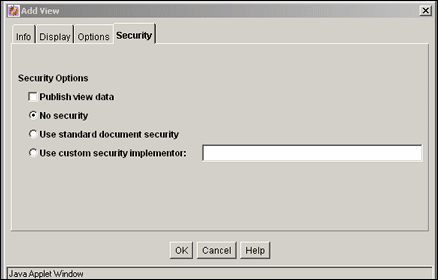

「ビューの追加」/「ビューの編集」画面: 「セキュリティ」タブ
「ビューの追加」/「ビューの編集」画面の「セキュリティ」タブは、スキーマで使用するセキュリティ・ルールを確立するために使用します。この画面は、構成マネージャの「ビュー」タブで「編集」をクリックするか、または構成マネージャの「ビュー」タブで「追加」をクリックしてビューの新規作成に必要な手順に従うと表示されます。この画面を表示するには、「セキュリティ」タブをクリックします。
| 要素 | 説明 |
| ビュー・データのパブリッシュ | 設定したビューを他のユーザーが表示できるようにします。 |
| セキュリティなし | スキーマの標準フィルタ・セキュリティを無効にします。 |
| 標準のドキュメント・セキュリティの使用 | スキーマとそのスキーマに含まれるドキュメントに最低限のセキュリティを提供します。 |
| カスタム・セキュリティのインプリメンタを使用 | セキュリティ・フィルタを変更できるようにします。 |
ビューの値の編集画面は、編集用にビューに割り当てられた値を選択するために使用します。この画面にアクセスするには、「構成マネージャ」: 「ビュー」タブで「値の編集」をクリックします。この画面は、構成マネージャからアクセスできる「ビュー値の編集」画面と同じです。
注意: この画面に表示される情報のタイプは、ビューで使用するために選択したオプション・リストのタイプによって異なります。 |
| 要素 | 説明 |
| 追加 | ビューの値を編集したり、表に新しい列を追加するために使用する、「値の追加」/「値の編集」画面を表示します。 |
| バッチの編集 | 「値の編集」: 「バッチの編集」画面を表示します。この画面は、値を変更するため、大量の情報のコピーおよび貼付けを行うために使用します。 |
この画面は、ビューの値を変更したり、新しい列を、新しいメタデータ・フィールドに関連付けられている表に追加するために使用します。この画面にアクセスするには、ビューの値の編集画面で、ビューに割り当てられている値をハイライトして、「編集」をクリックします。
「バッチの編集」画面は、「値の追加」/「値の編集」画面や「ビュー値の編集」画面で行う単一行編集ではなく、行エディタで大量の情報を変更するために使用します。
この画面にアクセスするには、ビューの値の編集画面で「バッチの編集」をクリックします。
表内の既存の列が表示されます。適切な列にパイプ(|)記号で区切ってデータを入力することによって、値を表に追加できます。表内の各行は、改行で区切る必要があります。
構成マネージャの「リレーション」タブは、スキーマ・ビューおよびスキーマ表の間にリレーションシップを確立するために使用します。この画面にアクセスするには、構成マネージャで「リレーション」タブをクリックします。
| 要素 | 説明 |
| 「リレーション」リスト | 特定の表および列の間の既存のリレーションシップが一覧表示されます。 |
| 「追加」ボタン | 「リレーションシップの追加」/「リレーションの編集」画面が表示されます。 |
| 「編集」ボタン | 「リレーションシップの追加」/「リレーションの編集」画面が表示されます。 |
| 「削除」ボタン | 選択されたリレーションシップを削除できます。 |

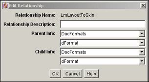

「リレーションシップの追加」/「リレーションの編集」画面は、表とビューの間のスキーマ・リレーションを追加または変更するために使用します。この画面にアクセスするには、「構成マネージャ」: 「リレーション」タブで「追加」または「編集」を選択します。
| 要素 | 説明 |
| 「リレーションシップ名」フィールド | 作成または編集されるリレーションシップの名前。 |
| 「リレーションシップの説明」フィールド | リレーションシップの簡単な説明。 |
| 「親情報」リスト | 従属する選択リストでの選択項目を決定する表の名前。 |
| 「フィールド」リスト | 親表の列の名前。 |
| 「子情報」リスト | 親表からの選択に応じて決定される表の名前。 |
| 「フィールド」リスト | 子表の列の名前。 |
「ツリーの編集」画面には、オプション・リストまたは表の値の階層ビューが表示されます。この画面にアクセスするには、「構成マネージャ」: 「情報フィールド」タブで表に関連付けられているフィールドをハイライトし、「ツリーの編集」を選択します。「オプション・リスト」画面で作成したオプション・リストを使用する場合は、ツリーの階層ビューではなく、そのオプション・リストが表示されます。
| 要素 | 説明 |
| 子ノードの追加 | 親ノードを選択するとアクティブになります。「値の追加」/「値の編集」画面と同じ機能を持つ「ノードの追加」画面を表示します。使用に関する詳細は、そのフィールドの説明を参照してください。 |
| 子ノードの編集 | ノードを選択すると、「値の追加」/「値の編集」画面と同じ機能を持つ「ノードの編集」画面が表示されます。使用に関する詳細は、そのフィールドの説明を参照してください。 |
| ノードの削除 | ノードを表から削除するために使用します。親ノードを削除すると、その子も削除されます。 |

構成マネージャの「プロファイル」タブは、プロファイルを作成、編集、削除およびプレビューするために使用します。このタブを使用して、プロファイル・トリガー値を定義したり、関連付けられているプロファイル・トリガー・フィールド値(選択されているフィルタ・オプション、列オプションなど)を変更または無効化することもできます。
| 要素 | 説明 |
| 「選択」ボタン | 「トリガー・フィールドの編集」画面を表示します。 |
| 「名前」列 | 既存の作成済プロファイルの名前が表示されます。 |
| 「説明」列 | 各プロファイルの説明が表示されます。プロファイルの説明は、「プロファイルの追加」/「プロファイルの編集」画面でプロファイルを定義した場合に表示されます。 |
| 「トリガー」列 | チェックインされたドキュメントの識別に使用されるオプション・リスト値が表示されます。これは、「プロファイルの追加」/「プロファイルの編集」画面で「トリガー」リストからこのプロファイルに対して選択された値です。 |
| 「追加」ボタン | 「プロファイルの追加」画面を表示します。 |
| 「編集」ボタン | 「プロファイルの追加」/「プロファイルの編集」画面を表示します。 |
| 「削除」ボタン | 選択したプロファイルを削除できます。 |
| 「プレビュー」ボタン | 「プロファイルのプレビュー」画面を表示します。 |

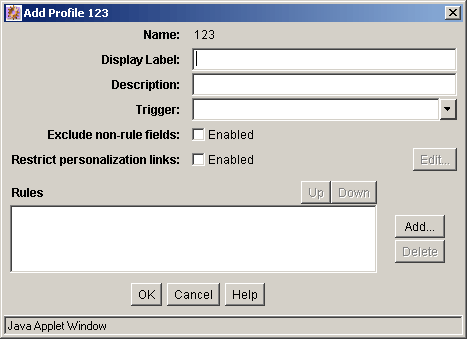

「プロファイルの追加」画面は、新しいプロファイルを作成したり、新しいプロファイルに名前を設定したりするために使用します。この画面にアクセスするには、「構成マネージャ」: 「プロファイル」タブで「追加」をクリックします。
| 要素 | 説明 |
| 「プロファイル名」フィールド | 作成するプロファイルの名前です。 |
「プロファイルの追加」/「プロファイルの編集」画面は、プロファイルを定義または編集するために使用します。この画面は、「プロファイルの追加」画面で「OK」をクリックした後、または「構成マネージャ」: 「プロファイル」タブでプロファイルを選択して「編集」をクリックすると表示されます。
| 要素 | 説明 |
| Name | 定義または編集するプロファイルに割り当てられている名前が表示されます。これは、「プロファイルの追加」画面を使用して新しく作成するプロファイルに割り当てられる名前です。 |
| 「ラベルの表示」フィールド | コンテンツ・サーバーのナビゲーション領域のMy Oracleトレイに表示される「チェックイン」および「検索」ドキュメント・プロファイル・リンクに表示されるプロファイル名として使用されます。 |
| 「説明」フィールド | 現在定義されているプロファイルの説明。 |
| 「トリガー」リスト | 「プロファイルの追加」画面で選択するトリガー・フィールドのオプション・リスト値が一覧表示されます。選択肢は、プロファイル・トリガーに関連付けられた適用可能なオプション・リスト値で構成されます。 |
| 「ルール以外のフィールドの除外」チェック・ボックス | 選択: プロファイルに含まれているルールに属さないすべてのメタデータ・フィールドが除外されます。
選択解除: すべてのルールに属するすべてのメタデータ・フィールドが対象となります。 |
| パーソナライズ・リンクの制限 | 選択: 管理ユーザーは、特定のユーザーまたはユーザー・グループに対してチェックインまたは検索リンクの一部またはすべてを抑制できます。選択すると、ユーザー情報に基づくIdocスクリプトがプロファイル・リンク画面に入力され、リンクが表示されるにはtrueに評価される必要があります。
選択解除(デフォルト): 別のプロファイルによって処理されていないかぎり、すべてのチェックインまたは検索リンクがすべてのユーザーにデフォルトで表示されます。 |
| 「編集」ボタン | プロファイル・リンク画面を表示します。 |
| 「ルール」ペイン | 現在定義されているプロファイルに含まれているルールが一覧表示されます。 |
| 「上へ」ボタン | リスト内のルールの特定の配置順序を調整します。リスト内の各ルールの位置は、評価プロセスにおけるその優先度に関連しています。リストにおける一般的な位置(先頭、中央または最後)は、ルールが最初にプロファイルに追加されたときに確立されます。詳細は、「ルールの追加」画面を参照してください。ただし、「上へ」ボタンでルールを上に移動することで、より適切な位置へ配置をさらに調整します。 |
| 「下へ」ボタン | リスト内のルールの特定の配置順序を調整します。リスト内の各ルールの位置は、評価プロセスにおけるその優先度に関連しています。リストにおける一般的な位置(先頭、中央または最後)は、ルールが最初にプロファイルに追加されたときに確立されます。詳細は、「ルールの追加」画面を参照してください。ただし、「下へ」ボタンでルールを下に移動することで、より適切な位置へ配置をさらに調整します。 |
| 「追加」ボタン | プロファイルはシステムに追加され、「構成マネージャ: プロファイル」タブのプロファイルのリストに含まれます。 |
| 「削除」ボタン | 選択したルールを削除し、このプロファイルから削除できます。 |

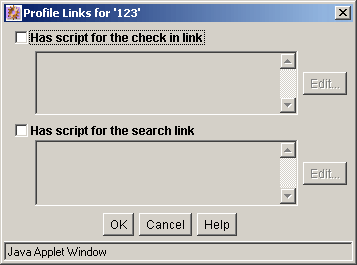

プロファイル・リンク画面を使用すると、管理ユーザーは、特定のユーザーまたはユーザー・グループに対して、いずれかまたはすべてのチェックイン・リンクまたは検索リンクの表示を抑制することができます。これを行うには、trueに評価されるとリンクがブラウザに表示されるようになるIdocスクリプトを追加します。プロファイル・リンク画面にアクセスするには、「プロファイルの追加」/「プロファイルの編集」画面で「パーソナライズ・リンクの制限」チェック・ボックスを選択し、「編集」をクリックします。
| 要素 | 説明 |
| チェックイン・リンクのスクリプトを含む | 選択: 関連付けられたIdocスクリプトを有効にします。このIdocスクリプトがtrueに評価されると、「コンテンツ・チェックイン・フォーム」にリンクが表示されます。
選択解除(デフォルト): 関連付けられたIdocスクリプトをすべて無効にします。 |
| 検索リンクのスクリプトを含む | 選択: 関連付けられたIdocスクリプトを有効にします。このIdocスクリプトがtrueに評価されると、「拡張検索」フォームにリンクが表示されます。
| 編集 | チェックイン・リンクまたは検索リンクの「チェックイン」/「リンクの検索」画面を表示します。 |

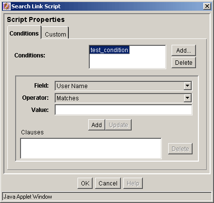

「チェックイン」/「リンクの検索」画面は、チェックイン・ページまたは検索ページにチェックイン・リンクや検索リンクのいずれか、またはすべてを表示するかを決定する条件を追加するために使用します。「条件」タブと「カスタム」タブは、相互に排他的です。条件の定義に「条件」タブを使用している場合、「カスタム」タブは無効になります(逆も同様です)。「「チェックイン」/「リンクの検索」画面: 「カスタム」タブ」を参照してください。「チェックイン」/「リンクの検索」画面の「条件」タブが最初に表示されるときは、「条件」リスト・ペインのみが表示されます。
「チェックイン」/「リンクの検索」: 「条 の追加」画面を使用して新しいデフォルト値が追加されると、式ペインが下部に表示されます。既存の条件を選択した場合、下部の式ペインには、編集可能な移入済フィールドも表示されます。下部の式ペインのフィールドは、条件句の作成と定義に使用します。
「チェックイン」/「リンクの検索」画面にアクセスして、チェックイン・リンクと検索リンクの表示または非表示の条件を定義するには、「チェックイン・リンクのスクリプトを含む」チェック・ボックスまたは「検索リンクのスクリプトを含む」チェック・ボックスを選択し、プロファイル・リンク画面の対応する「編集」ボタンをクリックします。
| 要素 | 説明 |
| 「条件」テキスト・ペイン | リンクの表示と非表示を切り替えるために作成した条件の名前が表示されます。 |
| 「追加」ボタン | 「チェックイン」/「リンクの検索」: 「条件の追加」画面が表示されます。 |
| 「削除」ボタン | 選択した条件を削除できます。 |
| 「フィールド」リスト | メタデータ・オプションの選択リストを表示します。 |
| 「演算子」リスト | 演算子は、メタデータ・フィールド検索の方法を指定します。選択されたフィールドにより、使用可能な値のセットが決まります。
次に一致する: 指定されたメタデータ・フィールド内のテキスト全体に、指定されたメタデータ値が含まれます。 指定した語を含む: 指定されたメタデータ・フィールド内のテキストにメタデータ値が含まれます。 次の語で始まる: 指定されたメタデータ・フィールド内のテキストがメタデータ値で始まります。 |
| 「値」フィールド | 選択されたメタデータ・フィールドに応じて、「値」フィールドは次のようになります。
| 「追加」ボタン | 完成した句(フィールド+演算子+値)を「句」ペインに追加します。 |
| 「更新」ボタン | 句を削除または再定義しないで、完成した句を編集する場合に使用します。「句」ペインで句をハイライトして「値」フィールドを編集し、「更新」をクリックしてください。変更された句は、「句」ペインに表示されます。 |
| 「句」ペイン | メタデータ・フィールド属性値の既存の句がリストされます。 |
| 「削除」ボタン | 選択した句を削除できます。 |
「条件の追加」画面は、新しい条件の名前を指定するために使用します。この画面にアクセスするには、「チェックイン」/「リンクの検索」: 「条件」タブで「追加」をクリックします。
注意: この画面は、新しいアクティブ化条件を追加するために使用する「条件の追加」画面と同じです。「条件の追加」画面のサンプルおよび該当するフィールドの説明は、「「アクティブ化条件の編集」: 「条件の追加」画面」を参照してください。 |
「チェックイン」/「リンクの検索」画面は、チェックイン・ページまたは検索ページにチェックイン・リンクや検索リンクのいずれか、またはすべてを表示するかを決定する条件を追加するために使用します。「条件」タブと「カスタム」タブは、相互に排他的です。表示条件の定義に「カスタム」タブを使用した場合、「条件」タブは使用不可になり、逆の場合も同様になります。「「チェックイン」/「リンクの検索」画面: 「条件」タブ」を参照してください。
注意: この画面は、ルールの特定のアクティブ化属性を定義するために使用する「カスタム」タブと同じです。「カスタム」タブのサンプルおよび該当するフィールドの説明は、「「チェックイン」/「リンクの検索」画面: 「カスタム」タブ」を参照してください。 |

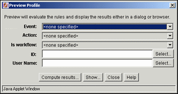

「プロファイルのプレビュー」画面は、選択したプロファイルを構成するルールおよびトリガー・フィールドをレビューするために使用します。メタデータ・フィールドのリストから様々なオプションを選択することによって、プロファイルはシミュレートされ、様々な選択肢に基づいて発生する内容をプレビューできます。
「計算結果」ボタンまたは「表示」ボタンを使用すると、評価結果がダイアログ・ボックスまたはブラウザ・ウィンドウに表示されます。この画面は、ルール評価プロセスで、メタデータ・フィールドに対するルールの影響を評価するのに有用です。この画面にアクセスするには、「構成マネージャ」: 「プロファイル」タブで「プレビュー」をクリックします。
| 要素 | 説明 |
| 「イベント」リスト | 指定なし: イベントはプロファイル評価に含まれません。
要求時: コンテンツ・サーバー・ページを表示するユーザー・リクエストから結果として発生する内部イベントが含まれます。 送信時: コンテンツ・アイテムのコントリビューション・プロセスから結果として発生する内部イベントが含まれます。 インポート時: バッチ・ロードまたはアーカイブ手順から結果として発生する内部イベントが含まれます。ルールのアクティブ化条件で「インポート時」が必要な場合、そのルールはアーカイバ、バッチ・ロードまたはサービスで特別なチェックを使用する他のプロセス(Content Publisherなど)に対してのみアクティブです。 |
| 「アクション」リスト | 指定なし: ユーザー・アクションはプロファイル評価に含まれません。
新規コンテンツをチェックイン: 新しいコンテンツ・アイテムをコントリビュートするユーザー・アクションが含まれます。 選択したコンテンツをチェックイン: 既存のチェックイン済ドキュメントにリビジョンを送信するユーザー・アクションが含まれます。 コンテンツ情報: ドキュメント情報ページの表示を要求するユーザー・アクションが含まれます。 コンテンツ更新: ドキュメント情報ページにリビジョンを送信するユーザー・アクションが含まれます。 検索: 検索ページの表示を要求するユーザー・アクションが含まれます。 |
| 「ワークフロー」リスト | 指定なし: ワークフローの状態はプロファイル評価に含まれません。ドキュメントはワークフロー内にある場合もない場合もありますが、そのワークフローの状態は指定されていません。
はい: ドキュメントはワークフロー内にあり、異なるコンテンツ情報ページを表示できます。 いいえ: ドキュメントはワークフロー内にありません。 |
| 「コンテンツID」フィールド/「選択」ボタン | 「コンテンツID」フィールドには、プロファイルの妥当性を評価する評価プロセスで使用するために選択したドキュメントのコンテンツIDが表示されます。この値は、選択したフィルタ条件に基づいて取得されます。
対応する「選択」ボタンをクリックすると、「コンテンツ・アイテムの表示」画面が表示されます。 |
| 「ユーザー名」フィールド/「選択」ボタン | 「ユーザー名」フィールドには、プロファイルの妥当性を評価する評価プロセスで使用するために選択したユーザーが表示されます。この値は、選択したフィルタ条件に基づいて取得されます。このフィールドは、「計算結果」ボタンの場合にのみ使用し、「表示」ボタンの場合には使用しません。
対応する「選択」ボタンをクリックすると、「ユーザーの表示」画面が表示されます。 |
| 「計算結果」ボタン | 「結果のプレビュー」画面を表示します。 |
| 「表示」ボタン | エンド・ユーザーに表示されるページの複製を表示するブラウザ・ウィンドウが起動されます。「イベント」フィールドの値として「要求時」を選択し、「アクション」値を選択し、「ユーザー名」フィールドを空白にする必要があります。 |

構成マネージャの「ルール」タブは、コンテンツ・プロファイルで使用されるルールを作成、定義、編集および削除するために使用します。各定義にアクティブ化条件を定義して含めることができます。情報フィールド(メタデータ)の表示と値をカスタマイズすることもできます。
| 要素 | 説明 |
| 「名前」列 | 既存の作成済ルールの名前が一覧表示されます。 |
| 「説明」列 | 各ルールの説明が表示されます。ルールの説明は、「ルールの追加」/「ルールの編集」画面の「フィールド」タブを使用してルールを定義する際に提供されます。 |
| 「追加」/「編集」ボタン | 「ルールの追加」/「ルールの編集」画面を表示します。 |
| 「削除」ボタン | 選択したルールを削除できます。 |

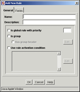

「ルールの追加」/「ルールの編集」画面には2つのタブがあります。このタブを使用してプロファイルのルールおよび条件を指定します。
「ルールの追加」/「ルールの編集」画面: 「一般」タブ
「ルールの追加」/「ルール'名前'の編集」画面の「一般」タブは、グローバル・ルールの指定、オプションのヘッダーを使用したルール・グループの定義、およびアクティブ化条件の定義を行うために使用します。この画面にアクセスするには、「構成マネージャ」タブで「追加」または「編集」をクリックします。
| 要素 | 説明 |
| 「名前」フィールド | 定義または編集しているルールの名前。既存のルールの名前を編集することはできません。 |
| 「説明」フィールド | 定義または編集しているルールの説明。既存のルールの説明を編集できます。 |
| 「優先度のあるグローバル・ルール」チェック・ボックス/「優先度」フィールド | チェック・ボックス:
選択: グローバル・ルールとしてのルールが有効になります。 選択解除: グローバル・ルールとしてのルールが無効になります。 「優先度」フィールド: グローバル・ルールの優先順位がリストされ、ルールの評価順序が決定されます。優先順位が低いほど、優先されません。優先度が低いルールは、優先度が高いルールよりも前に実行されます。これにより、優先度の低いルールにより変更された内容が優先度の高いルールでオーバーライドされることになります。 |
| 「グループ」チェック・ボックス | 選択: 定義または編集しているルールに属するメタデータ・フィールドはグループに移動できます。
選択解除: 定義または編集しているルールのカスタム・メタデータ・フィールドはグループ化できません。 |
| 「グループ・ヘッダーを含む」チェック・ボックス/「編集」ボタン | チェック・ボックス:
選択: 定義または編集しているルールに属するメタデータ・フィールドのグループにラベルを追加できます。 選択解除: グループのラベル付けはできません。 「編集」ボタン: 「グループ・ヘッダーの編集」画面を表示します。 |
| 「ルールのアクティブ化条件の使用」チェック・ボックス | 選択: プロファイルを、特定の条件が満たされた場合に適用または抑制されるルールに基づいて変更できます。定義または編集しているルールのアクティブ化条件が設定されます。
選択解除: 定義または編集しているルールのアクティブ化条件を使用できません。 |
| 「編集」ボタン | 「アクティブ化条件の編集」画面のタブを表示します。 |
| 「アクティブ化条件」テキスト・ペイン | 定義または編集しているルールに作成されたアクティブ化条件ごとに、計算されたIdocスクリプトが表示されます。条件が追加され、そのプロパティが定義されると、スクリプト文が自動的に生成されます。
「カスタム」タブのカスタム・テキスト・ペインに入力されたカスタマイズ済テキストも表示されます。 |

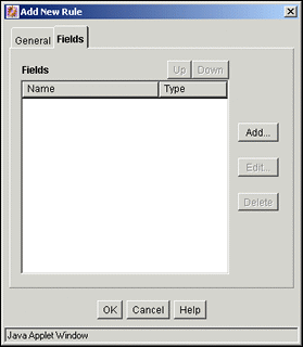

「ルールの追加」/「ルールの編集」画面: 「フィールド」タブ

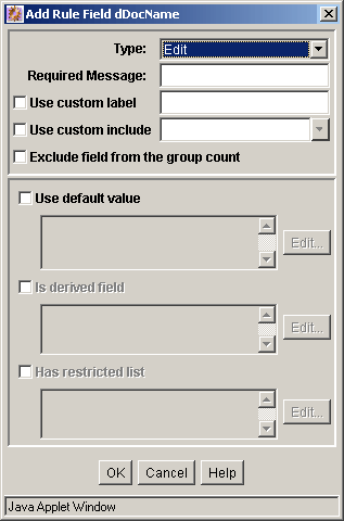

「ルールの追加」/「ルール'名前'の編集」画面の「フィールド」タブは、定義または編集しているルール内で使用する特定のメタデータ・フィールドを選択および追加するために使用します。各メタデータ・フィールドには、特定の属性(ルール内のフィールド・リストの中の一般位置や表示タイプなど)が割り当てられます。また、各メタデータ・フィールドには、必要なメッセージ、デフォルト値、導出機能、制限付きリストなど、オプションの属性を割り当てることもできます。
ルール内のメタデータ・フィールドへの属性の割当ての詳細は、「「ルール・フィールドの追加」画面」および「「ルール・フィールド'名前'の追加」/「ルール・フィールド'名前'の編集」画面」を参照してください。「フィールド」タブにアクセスするには、「構成マネージャ: ルール」タブで「追加」または「編集」をクリックし、「フィールド」タブを選択します。
| 要素 | 説明 |
| 「上へ」ボタン | リスト内のメタデータ・フィールドの特定の配置順序を調整します。リスト内の各メタデータ・フィールドの位置は、評価プロセスにおけるその優先度に関連しています。リストにおける一般的な位置(先頭、中央または最後)は、フィールドが最初にルールに追加されたときに設定されたものです(「ルール・フィールドの追加」画面を参照)。ただし、「上へ」ボタンを使用することで、メタデータ・フィールドを上位のより正確な位置に移動して、配置をさらに調整できます。 |
| 「下へ」ボタン | リスト内のメタデータ・フィールドの特定の配置順序を調整します。リスト内の各メタデータ・フィールドの位置は、評価プロセスにおけるその優先度に関連しています。リストにおける一般的な位置(先頭、中央または最後)は、フィールドが最初にルールに追加されたときに設定されたものです。ただし、「下へ」ボタンを使用することで、メタデータ・フィールドを下位のより正確な位置に移動して、配置をさらに調整できます。 |
| 「名前」列 | 作成または編集しているルールに属するメタデータ・フィールドの名前がリストされます。 |
| 「タイプ」列 | 各メタデータ・フィールドに割り当てられた表示属性の種類が表示されます。 |
| 「追加」ボタン | 「ルール・フィールドの追加」画面を表示します。 |
| 「編集」ボタン | 「ルール・フィールド'名前'の追加」/「ルール・フィールド'名前'の編集」画面を表示します。この画面には、編集しているメタデータ・フィールドの定義済の属性が表示されます。 |
| 「削除」ボタン | 選択したメタデータ・フィールドを削除して、このルールから削除できます。 |

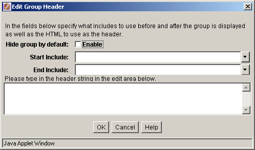

「グループ・ヘッダーの編集」画面は、定義または編集しているルールに属するメタデータ・フィールドのグループにヘッダーを追加したり、ヘッダーを編集するために使用します。この画面にアクセスするには、「グループ」および「グループ・ヘッダーを含む」を選択し、「ルールの追加」/「ルールの編集」画面の対応する「編集」ボタンをクリックします。
| 要素 | 説明 |
| デフォルトでグループを非表示にする | 選択: ページがロードされると、グループ・メタデータ・フィールドは非表示になり、「表示」リンクが付いたグループ・ヘッダーのみが表示されます。「表示」リンクをクリックすると、メタデータ・フィールドが表示されます。
選択解除(デフォルト): ページがロードされると、グループ・メタデータ・フィールドと、「非表示」リンクが付いたグループ・ヘッダーが表示されます。「非表示」リンクをクリックすると、メタデータ・フィールドが非表示になります。 |
| インクルード開始 | 標準のセパレータ: 標準の水平ルールをヘッダーの上に挿入して、ページ上のグループを分割します。
HTML表開始: 標準の表境界線をグループ・ヘッダーの上で開始します。「HTML表終了」と組み合せて使用すると、各行に標準の境界線が付いたHTML表内にグループが表示されます。境界線はヘッダーの上から始まって、最後のグループのメタデータ・フィールドの後で終わります。 表示なし(デフォルト): グループ見出しを除いて、フィールドをグループごとに分割するためのページ上の区分はありません。 |
| インクルード終了 | 標準のセパレータ: 標準の水平ルールを最後のメタデータ・フィールドの下に挿入して、ページ上のグループを分割します。
HTML表終了: 標準の表境界を最後のグループのメタデータ・フィールドの下で終了します。「HTML表開始」と組み合せて使用すると、各行に標準の境界線が付いたHTML表内にグループが表示されます。境界線はヘッダーの上から始まって、最後のグループのメタデータ・フィールドの後で終わります。 表示なし(デフォルト): グループ見出しを除いて、フィールドをグループごとに分割するためのページ上の区分はありません。 |
| 「ヘッダー」テキスト・ペイン | 定義または編集しているルールに属するメタデータ・フィールドのグループに関連付けられたヘッダーが表示されます。 |
注意: 「インクルード開始」リストおよび「インクルード終了」リストに表示されている標準のインクルード・オプションは、std_resources.htmファイル内のDpDisplayIncludes表に定義されています。インクルード・オプションを追加するには、新規のインクルードを定義するカスタム・コンポーネントを作成してDpDisplayIncludes表にマージする必要があります。 |
「アクティブ化条件の編集」画面は、ルールに対して特定の条件を定義するために使用します。この条件が満たされると、関連するプロファイルの動作に影響を与えます。
「アクティブ化条件の編集」画面にアクセスするには、「ルールのアクティブ化条件の使用」チェック・ボックスを選択し、「ルールの追加」/「ルールの編集」画面の対応する「編集」ボタンをクリックします。
| 要素 | 説明 |
| 「条件」リスト・ペイン | 定義または編集しているルール用に作成されたアクティブ化条件の名前を表示します。 |
| 「追加」ボタン | 「アクティブ化条件の編集」: 「条件の追加」画面を表示します。 |
| 「削除」ボタン | 選択されたアクティブ化条件の削除を有効にし、定義または編集しているルールから削除します。 |
「アクティブ化条件の編集」: 「条件」タブ
「条件」タブと「カスタム」タブは、相互に排他的です。「条件」タブを使用してルールの条件を定義すると、「カスタム」タブは現在のルールで無効になり、「カスタム」タブを使用してルールの条件を定義にすると、「条件」タブは無効となります。
「アクティブ化条件の編集」画面の「条件」タブは、アクティブ化条件を追加し、最初の条件が追加された後で表示される「一般」タブと「句」タブを使用してアクティブ化条件を定義するために使用します。
「アクティブ化条件の編集」: 「条件」タブ/「一般」タブ
(「条件」タブ上の)「一般」タブは、定義または編集しているルールのアクティブ化条件をトリガーするイベント、アクションまたは状態を指定するために使用します。「アクティブ化条件の編集」: 「条件の追加」画面を使用してアクティブ化条件を追加すると、「一般」タブおよび「句」タブが表示されます。
| 要素 | 説明 |
| 「使用イベント」チェック・ボックス | これを選択すると、システムによって検出されたイベント承認に基づくアクティブ化条件を使用して、1つのプロファイルまたはルール(あるいはその両方)を異なる方法で実行できます。イベントに応じて、一部のプロファイル・ルールをアクティブにし、その他のプロファイル・ルールをアクティブにしないように設定できます。
選択: プロファイルまたはルール(あるいはその両方)の動作をイベントベースで変更できます。「要求時」、「インポート時」および「送信時」チェック・ボックス・オプションがアクティブになります。 選択解除: プロファイルまたはルール(あるいはその両方)の動作をイベントドリブンで変更することはできません。 |
| 「要求時」チェック・ボックス | 選択: 要求イベントで定義されたアクティブ化条件に基づいて、プロファイルまたはルール(あるいはその両方)の動作を変更できます。
選択解除: プロファイルまたはルール(あるいはその両方)の動作をこのような方法で変更することはできません。 |
| 「インポート時」チェック・ボックス | 選択: インポート・イベントで定義されたアクティブ化条件に基づいて、プロファイルまたはルール(あるいはその両方)の動作を変更できます。
| 「送信時」チェック・ボックス | 選択: 送信イベントで定義されたアクティブ化条件に基づいて、プロファイルまたはルール(あるいはその両方)の動作を変更できます。
| 「アクションの使用」チェック・ボックス | これを選択すると、システムによって検出されたユーザー・アクションに基づくアクティブ化条件を使用して、1つのプロファイルまたはルール(あるいはその両方)を異なる方法で実行できます。アクションに応じて、一部のプロファイル・ルールをアクティブにし、その他のプロファイル・ルールをアクティブにしないように設定できます。
選択: プロファイルまたはルール(あるいはその両方)の動作をアクションベースで変更できます。「新規コンテンツをチェックイン」、「コンテンツ情報」、「検索」、「選択したコンテンツをチェックイン」および「コンテンツ更新」チェック・ボックス・オプションがアクティブになります。 選択解除: プロファイルまたはルール(あるいはその両方)の動作をアクションドリブンで変更することはできません。 |
| 「新規コンテンツをチェックイン」チェック・ボックス | 選択: 新規コントリビューション・アクションで定義されたアクティブ化条件に基づいて、プロファイルまたはルール(あるいはその両方)の動作を変更できます。
| 「コンテンツ情報」チェック・ボックス | 選択: 情報ページ表示アクションで定義されたアクティブ化条件に基づいて、プロファイルまたはルール(あるいはその両方)の動作を変更できます。
| 「検索」チェック・ボックス | 選択: 検索アクションで定義されたアクティブ化条件に基づいて、プロファイルまたはルール(あるいはその両方)の動作を変更できます。
| 「選択したコンテンツをチェックイン」チェック・ボックス | 選択: コンテンツ・アイテム・リビジョン・アクションで定義されたアクティブ化条件に基づいて、プロファイルまたはルール(あるいはその両方)の動作を変更できます。
| 「コンテンツ更新」チェック・ボックス | 選択: 情報ページ・リビジョン・アクションで定義されたアクティブ化条件に基づいて、プロファイルまたはルール(あるいはその両方)の動作を変更できます。
| 「ワークフロー内です。」チェック・ボックス | これを選択すると、ドキュメントのワークフロー状態に基づくアクティブ化条件を使用して、1つのプロファイルまたはルール(あるいはその両方)を異なる方法で実行できます。状態に応じて、一部のプロファイル・ルールをアクティブにし、その他のプロファイル・ルールをアクティブにしないように設定できます。ドキュメントがワークフロー内にある場合、別のコンテンツ情報ページを表示できます。
選択: このアクティブ化条件に対して「ワークフロー内」フラグが有効になります。 選択解除: このアクティブ化条件に対して「ワークフロー内」フラグが無効になります。 |
| 「ワークフローでない」チェック・ボックス | 選択: このアクティブ化条件に対してワークフローでないフラグが有効になります。
選択解除: このアクティブ化条件に対してワークフローでないフラグが無効になります。 |
注意: どちらのワークフロー・チェック・ボックスも選択されていない場合、アクティブ化の基準としてのワークフロー状態は無視されます。 |

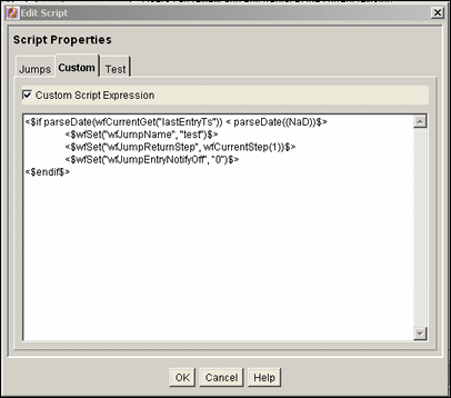

「アクティブ化条件の編集」: 「カスタム」タブ
「アクティブ化条件の編集」画面は、ルールに対して特定の条件を定義するために使用します。この条件が満たされると、関連するプロファイルの動作に影響を与えます。「カスタム」タブと「条件」タブは、相互に排他的です。「カスタム」タブを使用してルールの条件を定義にすると、「条件」タブは現在のルールで無効となり、「条件」タブを使用してルールの条件を定義すると、「カスタム」タブは無効となります。「「アクティブ化条件の編集」画面のタブ」を参照してください。
「アクティブ化条件の編集」画面の「カスタム」タブは、カスタムのIdocスクリプト文を手動で作成するために使用します。この画面にアクセスするには、「ルールのアクティブ化条件の使用」チェック・ボックスを選択し、「ルールの追加」/「ルールの編集」画面の対応する「編集」ボタンをクリックします。
| 要素 | 説明 |
| 「カスタム」チェック・ボックス | 選択: 「カスタム」テキスト・ペインをアクティブ化し、Idocスクリプト文の作成が有効になります。「カスタム」タブを使用すると、「条件」タブが無効になります。
選択解除: 「カスタム」テキスト・ペインが無効になり、「条件」タブが有効になります。 |
| 「カスタム」テキスト・ペイン | 「カスタム」チェック・ボックスが選択されている場合に、カスタマイズしたテキストを入力するために使用します。「ルールの追加」/「ルールの編集」画面のアクティブ化条件のテキスト・ペインに情報が表示されます。 |
「アクティブ化条件の編集」: 「サイド・エフェクト」タブ
アクティブ化条件の追加または「アクティブ化条件の編集」画面の「サイド・エフェクト」タブでは、次の2つの操作が可能です。
アクティブ化条件がTRUEの場合にIdocスクリプトを使用してローカル・データにプッシュされるIdocスクリプト変数として、名前と値のペアを簡単に追加します。
アクティブ化条件がTRUEの場合にのみ評価されるルールに、カスタムIdocスクリプトを追加します。
これは、サイド・エフェクトがIdocスクリプトでありルールがアクティブ化された後に評価されるため、like if、elseif、else文などの論理文も含めることができ、任意のIdocスクリプトを除外できることを意味します。たとえば、他のルールのアクティブ化を制御できるルールを設定できます。Idocスクリプトでのスクリプト記述の詳細は、Oracle Fusion Middleware Idocスクリプト・リファレンス・ガイドを参照してください。

「デフォルト値の編集」画面は、デフォルト値フィールド属性を追加および定義するために使用します。「条件」タブと「カスタム」タブは、相互に排他的です。派生値のフィールド属性の定義に「条件」タブを使用すると、「カスタム」タブは無効になり、逆もまた同じです。「「デフォルト値の編集」: 「カスタム」タブ」を参照してください。「デフォルト値の編集」画面の「条件」タブが最初に表示されるときには、「条件」リスト・ペインのみ表示されます。
「デフォルト値の編集」: 「条件の追加」画面を使用して新しいデフォルト値を追加すると、下部の式ペインが表示されます。既存のデフォルト値が選択されている場合、下部の式ペインには、編集可能な移入済フィールドも表示されます。下部の式ペインのフィールドは、Idocスクリプトが有効になっているデフォルト値のフィールド属性を作成および定義するために使用します。
「デフォルト値の編集」画面にアクセスしてデフォルト値フィールド属性を定義するには、「デフォルト値を使用」チェック・ボックスを選択し、「ルール・フィールド'name'の追加」/「ルール・フィールド'name'の編集」画面で対応する「編集」ボタンをクリックします。
| 要素 | 説明 |
| 「条件」テキスト・ペイン | メタデータ・フィールド属性値に対して作成された条件の名前を表示します。 |
| 「追加」ボタン | 「デフォルト値の編集」: 「条件の追加」画面を表示します。 |
| 「削除」ボタン | メタデータ・フィールド属性値に対して選択された条件を削除できます。 |

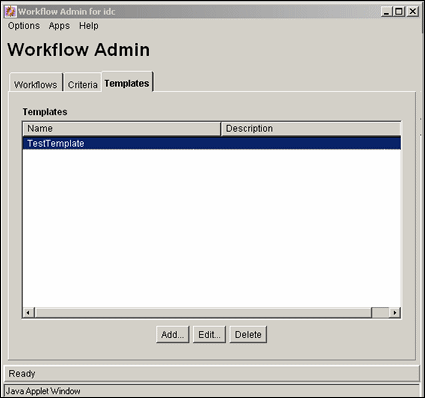

ワークフロー管理アプリケーションは、ワークフローを管理するために使用する管理アプリケーションです。この画面にアクセスするには、「管理」メニューを起動し、「管理アプレット」を選択します。
| 要素 | 説明 |
| 「オプション」メニュー | スクリプト・テンプレート: ワークフロー・スクリプトのユーザー・インタフェースを表示します。
トークン: 「ワークフロー・トークン」画面を表示します。 トレース: 「トレース構成」画面を表示します。 終了: ワークフロー管理アプリケーションを閉じます。 |
| 「アプリケーション」メニュー | 「管理アプレット」メニューから他のオプションにアクセスできます。他のアプリケーションは、現在のアプリケーションと同じモード(アプレットまたはスタンドアロン)で開きます。 |
Content Serverについて: コンテンツ・サーバーのバージョン、ビルドおよび著作権情報を表示します。 |
| 「ワークフロー」タブ | 基本ワークフローを追加、編集および削除するために使用します。 |
| 「条件」タブ | 基準ワークフローを追加、編集および削除するために使用します。 |
| 「テンプレート」タブ | ワークフロー・テンプレートを追加、編集および削除するために使用します。 |

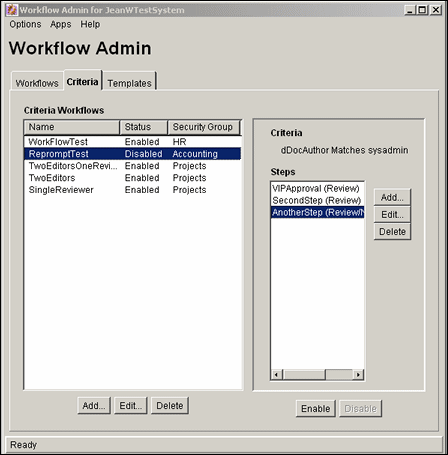

次の画面は、基準ワークフローを作成するために使用します。
ワークフロー管理アプリケーションの「条件」タブは、基準ワークフローおよびサブワークフローを追加、編集、有効化、無効化および削除するために使用します。
| 要素 | 説明 |
| 「名前」列 | ワークフロー名を表示します。 |
| 「ステータス」列 | ワークフローのステータス(有効または無効)。 |
| 「セキュリティ・グループ」列 | コンテンツがワークフローに入る原因となるセキュリティ・グループ。 |
| 「追加」(ワークフロー)ボタン | 「新しい基準ワークフロー」/「基準ワークフローの編集」画面を表示します。 |
| 「編集」(ワークフロー)ボタン | 「新しい基準ワークフロー」/「基準ワークフローの編集」画面を表示します。 |
| 「削除」(ワークフロー)ボタン | 選択したワークフローの削除を有効にします。 |
| 「条件」フィールド | 選択したワークフローに定義された条件を表示します。 |
| 「ステップ」リスト | 選択したワークフローに含まれるステップおよびステップ・タイプを表示します。 |
| 「追加」(ステップ)ボタン | 「新しいステップの追加」/「ステップの編集」画面を表示します。 |
| 「編集」(ステップ)ボタン | 「新しいステップの追加」/「ステップの編集」画面を表示します。 |
| 「削除」(ステップ)ボタン | 選択したステップの削除を有効にします。 |
| 「有効化」ボタン | 選択したワークフローを有効にします。 |
| 「無効化」ボタン | 選択したワークフローを無効にします。ワークフロー・プロセスにコンテンツがまだ存在する場合は、ワークフローを無効にする前に、すべてのコンテンツ・リビジョンがシステムにリリースされます。 |

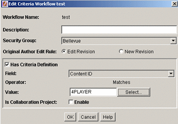

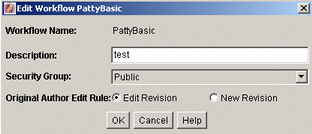

「新しい基準ワークフロー」/「基準ワークフローの編集」画面は、基準ワークフローまたはサブワークフローを追加または編集するために使用します。この画面にアクセスするには、「ワークフロー管理」: 「条件」 タブの左ペインで「追加」または「編集」をクリックします。
| 要素 | 説明 |
| 「ワークフロー名」フィールド | ワークフローの名前。「ワークフロー名」の最大フィールド長は30文字です。空白、タブおよび次の記号は使用できません。; ^ : @ & + " # % < > * ~ | |
| 「説明」フィールド | ワークフローの説明。 |
| 「セキュリティ・グループ」リスト | ワークフロー・プロセスを開始するためにリビジョンが属する必要のあるセキュリティ・グループを指定します。 |
| 「テンプレートの使用」チェック・ボックス | このチェック・ボックスは、ワークフロー・テンプレートを使用する場合に選択します。このチェック・ボックスは、少なくとも1つのワークフロー・テンプレートが存在する場合にのみ表示されます。 |
| 「テンプレートの使用」リスト | 作成済のワークフロー・テンプレートがリストされます。このリストは、少なくとも1つのワークフロー・テンプレートが存在する場合にのみ表示されます。 |
| 元の作成者の編集ルール | リビジョンの編集: 元の作成者がワークフロー中にコンテンツ・アイテムを編集する場合、そのコンテンツ・アイテムは常に既存のリビジョンの状態を保ちます。
新規リビジョン: 元の作成者がワークフロー中にコンテンツ・アイテムを編集する場合は、コンテンツの新しいリビジョンを作成できます。 |
| 「条件定義を設定する」チェック・ボックス | 選択: 基準ワークフロー
選択解除: サブワークフロー |
| 「フィールド」リスト | 各コンテンツ・アイテムのチェックイン時に評価されるメタデータ・フィールド。オプションは、「コンテンツID」、「作成者」、「タイプ」、「アカウント」(アカウントが有効になっている場合)、および作成したカスタム・メタデータ・フィールドです。 |
| 「演算子」フィールド | デフォルトは「次に一致する」です。 |
| 「値」フィールド | 指定されたメタデータ・フィールドの値。
| 「選択」ボタン | 既存のアイテム(コンテンツ・アイテムやユーザーなど)のリストを表示します。このリストから、「値」フィールドの値を選択できます。このボタンは、特定のメタデータ・フィールドを選択しているときにのみ表示されます。 |

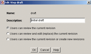

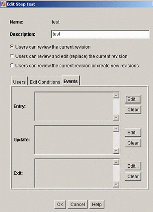

「新しいステップの追加」/「ステップの編集」画面は、基準ワークフロー・ステップを追加または編集するために使用します。この画面にアクセスするには、「ワークフロー管理」: 「条件」タブの左側のペインでワークフローを選択し、右側のペインで「追加」または「編集」をクリックします。
| 要素 | 説明 |
| 「名前」フィールド | ステップの名前。通常、これはレビューのタイプ(初期レビューや整理編集など)またはレビューアの職務(マネージャやコピー・エディタなど)になります。 |
| 「説明」フィールド | ステップの説明。 |
| ユーザーは現在のリビジョンをレビューできます | ユーザーはリビジョンを承認または否認できます。 |
| ユーザーは現在のリビジョンをレビューおよび編集(置換)できます | ユーザーは、リビジョンを編集、承認または否認できます。編集によってコンテンツ・アイテムのリビジョンは更新されません。 |
| ユーザーは現在のリビジョンをレビューするか、新規リビジョンを作成できます | ユーザーは、リビジョンを編集、承認または否認できます。編集によってコンテンツ・アイテムのリビジョンは更新されます。 |

「イベント」タブのフィールド
「新しいステップの追加」/「ステップの編集」画面: 「イベント」タブを参照してください。

「ステップへのユーザーの追加」画面は、ユーザーに基準ワークフロー・ステップを割り当てるために使用します。この画面にアクセスするには、「新しいステップの追加」/「ステップの編集」画面の「ユーザー」タブで「ユーザーの追加」をクリックします。
| 要素 | 説明 |
| 「フィルタの使用」チェック・ボックス | このチェック・ボックスは、「ユーザー」リストを「フィルタの定義」画面(『Oracle Fusion Middleware Content Serverアプリケーション管理者ガイド』を参照)の定義に従って絞り込む場合に選択します。 |
