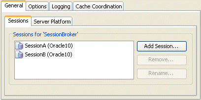

  1. ナビゲータでセッション・ブローカを選択します。そのプロパティがエディタに表示されます。
  2. 「一般」タブをクリックします。「一般」タブが表示されます。
  3. 「セッション」サブタブをクリックします。「セッション」サブタブが表示されます。
    図94-1 「一般」タブ、「セッション」サブタブ
    図94-1の説明が続きます
    「図94-1 「一般」タブ、「セッション」サブタブ」の説明
セッション・ブローカのセッションを管理するには、次のいずれかを選択します。
  • セッションを削除するには、「セッション」タブのリスト内のセッションを選択して「削除」をクリックします。
  • セッションの名前を変更するには、「セッション」タブのリスト内のセッションを選択して「名前の変更」をクリックします。「名前の変更」ダイアログ・ボックスが表示されます。新しい名前を入力し、「OK」をクリックします。

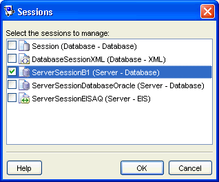

  • セッションを追加するには、「セッションの追加」をクリックします。「セッション」ダイアログ・ボックスが表示され、このセッション・ブローカを所有するセッション構成内に現在構成されているセッションがすべてリストされます。
    図94-2 「セッション」ダイアログ・ボックス
    図94-2の説明が続きます
    「図94-2 「セッション」ダイアログ・ボックス」の説明
    「セッション」ダイアログ内の、セッション・ブローカに追加するセッションを選択し、「OK」をクリックします。
