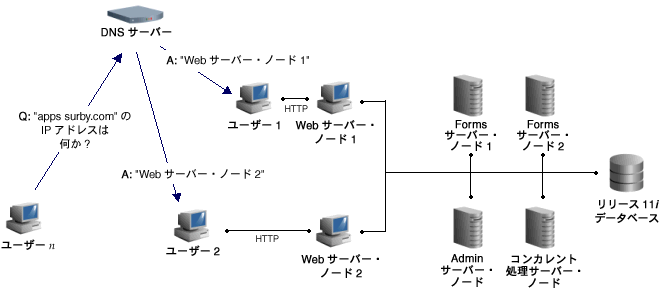

ドメイン・ネーム・サーバー(DNS)レイヤー・ロード・バランス
このタイプのロード・バランサは、完全修飾されたドメイン名へのIPアドレスの動的割当てに基づいて、複数のサーバー・ノードにエンドユーザー要求を分散します。
次のダイアグラムは、DNSレイヤー・ロード・バランスを使用した構成の例を示しています。
図12-1 DNSレイヤー・ロード・バランス
この図については本文で説明されています。

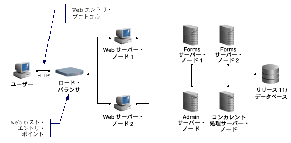

HTTPレイヤー・ハードウェア・ロード・バランス
HTTP通信を受け入れ、これをサーバー・ノード・グループ(ファームとも呼ばれる)に転送するハードウェア・ロード・バランサを使用している場合、このタイプのロード・バランスを使用できます。
次のダイアグラムは、HTTPロード・バランサが、2つのWebサーバー・ノードで構成されるファーム全体にロードを分散する構成の例を示しています。
図12-2 HTTPレイヤー・ロード・バランス
ハードウェアベースのHTTPロード・バランサは、Oracle E-Business Suiteリリース11i環境のすべてのポートを通過するすべてのトラフィックに対し、永続セッション接続が行われるよう構成する必要があります。 すべてのアプリケーション層サーバー・ノードに対し、前提となるパッチを適用する必要があります。
