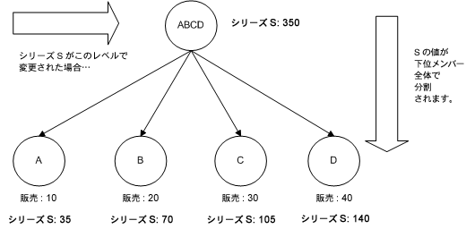

次の図は、比較的上位のレベルのメンバーであるABCDおよびその4つの子メンバーを示しています。また、参照シリーズ(販売)も示し、そのシリーズの各子メンバーに対する値を、すべて同一の時間バケットで示しています。
シリーズSが比例シリーズで、販売をその参照シリーズとして使用しているとします。また、Sの値が親メンバーに関して350に変更するとします。この場合、シリーズSは子メンバー間で次のように分割されます。

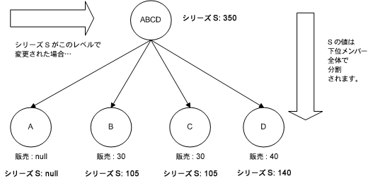

比率分割メカニズムでのNull値の処理方法
参照シリーズが子メンバーの1つに対してNull値を持つとします。比率分割メカニズムは、次のように、そのメンバーを無視します。

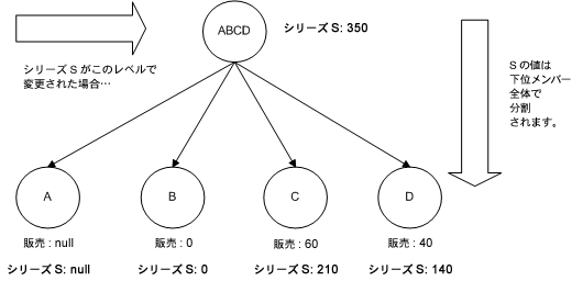

比率分割メカニズムでのゼロ値の処理方法
子メンバーの値がゼロである2つのケースを想定します。1つ目のケースでは、参照シリーズが子メンバーの1つに対してゼロで、他の子メンバーの値はゼロ以外です。販売がゼロのメンバーは、次のように、0%の分割を受け取ります。
参照シリーズにNull値を持つメンバーAに注目します。このメンバーに対するシリーズSの値はゼロではなくNullです。

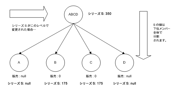

2つ目のケースでは、ゼロ以外の値を持つ子メンバーが存在しません。このような場合、参照シリーズにゼロ値を持つすべてのメンバー間で、親値は均等に分割されます。
通常どおり、子メンバーが参照シリーズにNull値を持つ場合、比率分割メカニズムはそのメンバーを完全に無視します。
