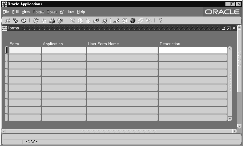

「フォーム機能」ウィンドウで、機能およびサブ機能を登録します。

アプリケーション・フォームをOracle E-Business Suiteに登録します。
メニューや職責からフォームをコールするには、あらかじめそのフォームを登録しておく必要があります。
フォームを登録する前に、adspliceを使用してアプリケーションを登録します。関連項目: 『Oracle E-Business Suiteセットアップ・ガイド』のADスプライサに関する項およびMy Oracle Supportナレッジ・ドキュメント1577707.1『Creating a Custom Application in Oracle E-Business Suite Release 12.2』
フォームを一意に識別するための、アプリケーション名とフォーム名の組合せ。
フォームのファイル名を入力します(拡張子は付けません)。フォームのファイル名はすべて大文字とし、.fmxファイルをアプリケーション・ディレクトリ構造のforms/<language>サブディレクトリに置く必要があります。
これはフォームを所有しているアプリケーションです。
Oracle E-Business Suiteは、フォームを所有するアプリケーションに基づき、フォーム・ディレクトリの該当する言語ディレクトリでフォームを検索します。
たとえば、UNIXプラットフォーム上でアメリカ英語を使用している場合、Oracle E-Business Suiteは/<アプリケーションの最上位ディレクトリ>/forms/USというディレクトリでフォーム・ファイルを検索します。
「機能」ウィンドウを使用してフォームを選択した際に表示されるフォーム名。
